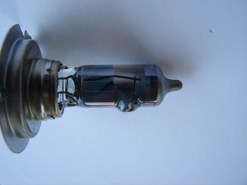

Was man so alles findet Mann man die Birnen googled.
Zack schmilzt die Osram im Scheinwerfer und man kriegt keinen neuen.
Werd mir dann wohl auch die Phillips bestellen.
Die kriegt man übrigens auch einzeln.
Aber für rund 16€ Pro Birnchen schon recht teuer.
Man findet aber auch Angebote von ca 19€ Als Duo Pack. Bei 5,50€ Versand.. da schau ich mal lieber das ich noch ein paar andere daz nehmen das sich der Versand Rechnet oder beim Händler vor Ort vergleichen.
Laut Internet 3850K , das ist ja ganz Ordentlich..
Kommt an mein Xenon mit 6000K nicht ganz rann aber dafür sind sie Legal..:D
Also eher die "Phillips power2night GT-150" oder die "LITECH Blue Light 7500" ?

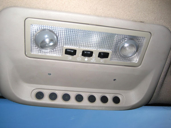

Pati schrieb:
Mal was etwas anderes.. hat der Cougar ne Leuchtmittel Ausfall leuchte ?
Da du einen V6 hast, solltest du eine Dachkonsole mit 5 - 7 (je nach Baujahr) Warnlampen haben.

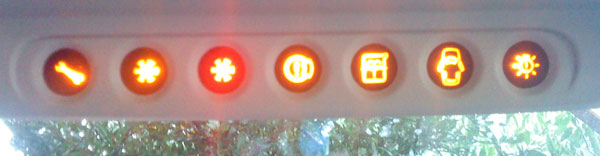

So schaut sie aus:
[attachment=1660] [attachment=1659]
Bedeutung der Lampen von links nach rechts:
  • Wartungsintervall (entweder nach 15.000 Kilometer oder spätestens nach einem Kalenderjahr), Deaktivierungsanleitung
  • Frostgefahr (< +5 ° C)
  • Glatteis (<=0 °C)
  • Bremsen (Belagsverschleißanzeige)
  • Wischwasser
  • offene Türen
  • Lampencheck (Nur Hauptfahrlicht & Bremsleuchten, also nicht Nebler, Fernscheinschwerfer, Innenraumbleuchtung und Nummernschildbeleuchtung etc.)
