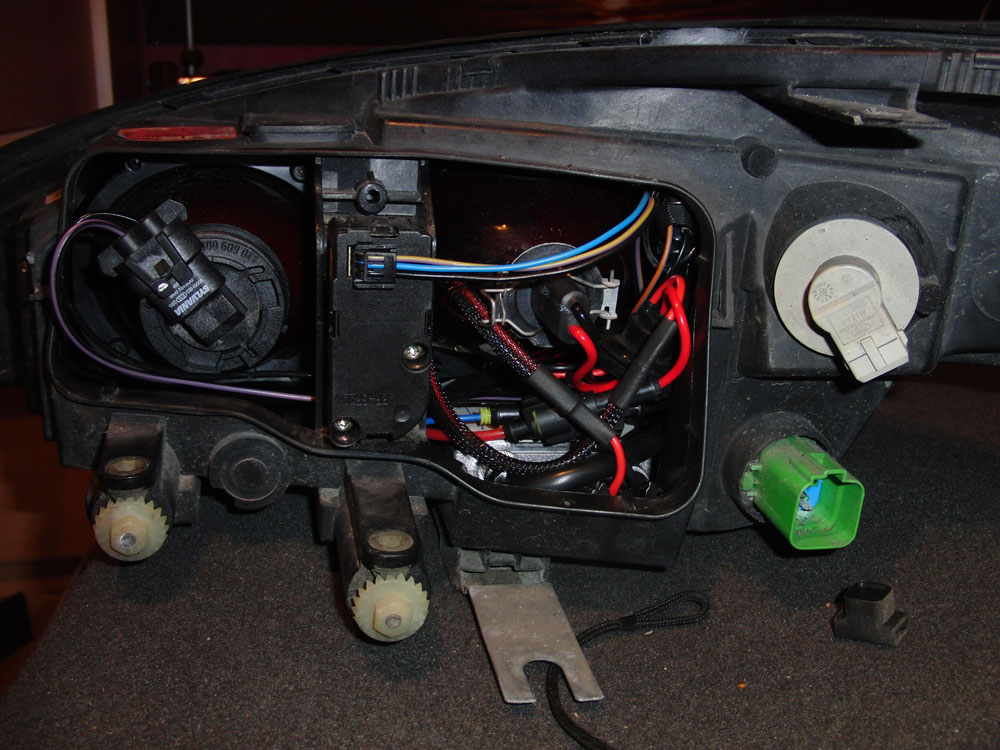

eine frage wenn ich gleich xenon steuergerät in scheinwerfer wie auf dem bild plaziere! wierd der steuer gerät nicht heiss?? plastik kann doch schmelzen?? was sagt ihr dazu???

aso ja habe grade eingebaut habe die steuergärete in stosstangeraum palziert!sieht! DER XENON 8000k kann ich nur emfehlen!siet richtig edel aus! MFG Alex

Ich habe die Steuergeräte auch im Scheinwerfer. Hatte bei meinen letzten drei Cougar keine Probleme. Und warm werden die eigentlich auch nicht. Jedenfalls nicht wärmer als die Serienlampen.
