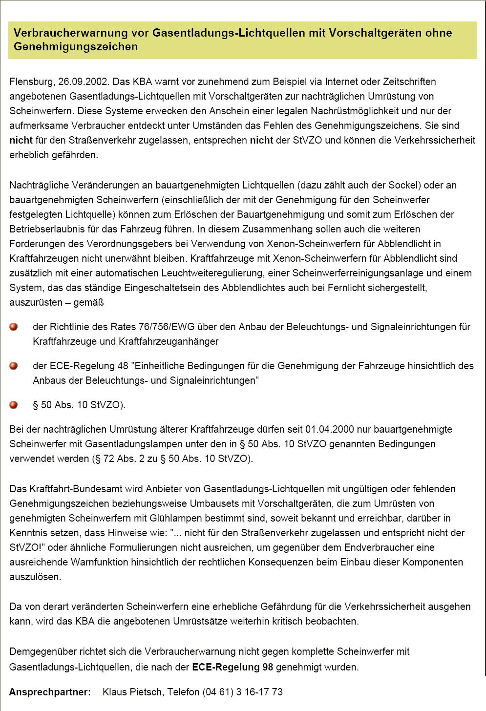

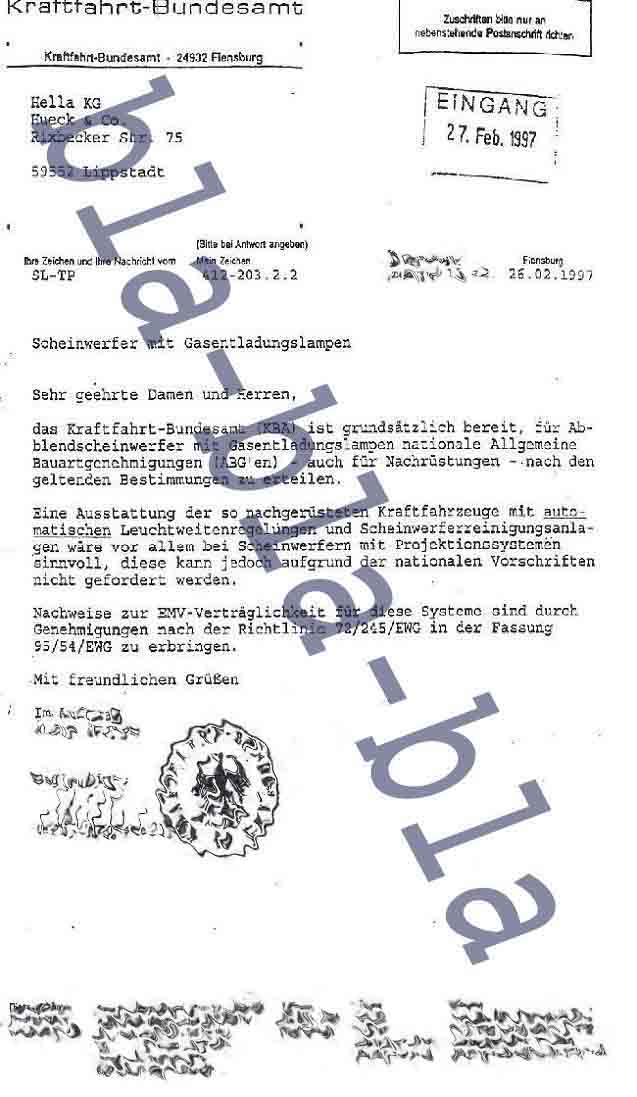

.. was ist den mit diesem gutachten das fahrzeuge mit einer erstzulassung vor 1.7.2000 keine leuchtweitenreglung und keine reinigungsanlage benötigt?
das ist sicher ein fake? hab das gutachten heute auch bekommen, ist angeblich nen gutachten von hella.
58
Kannst vergessen. Wenn überhaupt, dann bezog sich das wohl
auf die ersten Xenonnachrüstscheinwerfer von BMW.
Die hatten noch keinen LWR und Reinigung...
