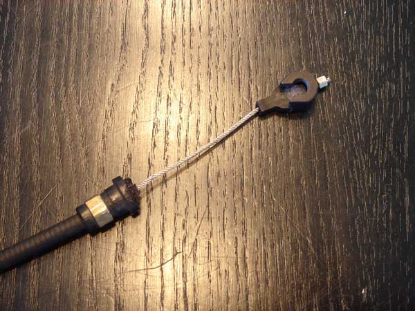

Kann mir mal einer verraten wie ich den seilzug am ende ausghängen kann das an der feder unter der ansaugbrücke endet?
Hab zwar reingeschaut aber es sieht so aus als ob das ende also das seil selbst geklipst ist muss ich es mit der feder rausholen oder kann man den raushängen?!
Hier noch ein Bild von dem Ende, falls benötigt

super bild ^^ also kann man den doch aushängen wollte demnächst ein neues dranhängen deswegen die frage.

@RedCougar auf dem bild fehlt was ganz wichtiges :D unzwar die 2 haltenasen am ende. Habs mit einem pfeil markiert.
Um die aus der vorrichtung rauszunehmen muss man mit einer langen spitzzange die nasen zusammen drücken und rausziehen den schwarzen plastikkopf am ende des seils kann man mit dem zeigefinger einfach runter drücken.
