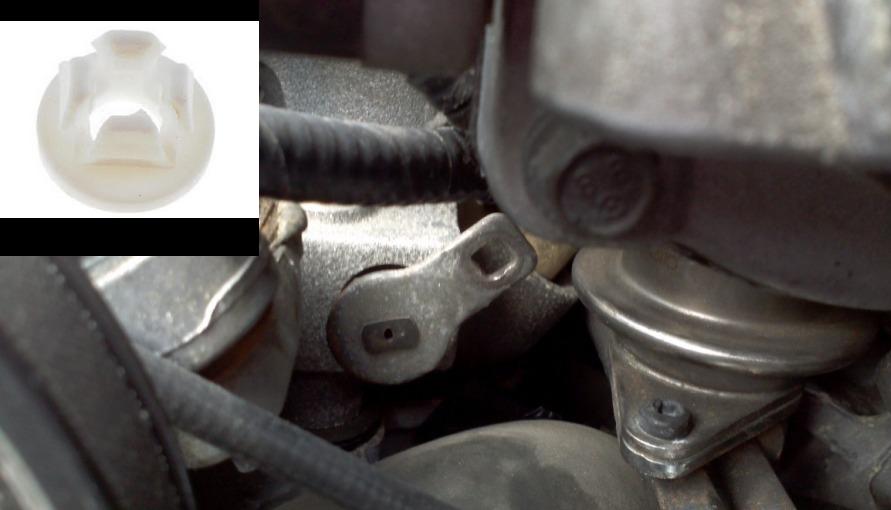

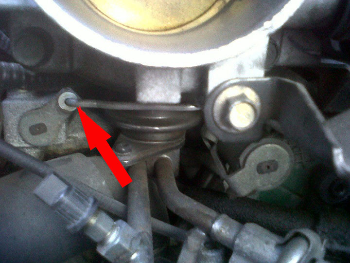

Dann ist vielleicht eine Plastikhülse zum Arretieren des Klappengestänges einseitig weg. Hast du das mal kontrolliert?
Auf dem ersten Bild ist die für die vordere Bank 2. Man sieht, wie das Gestänge in einer Hülse steckt. Die für Bank 1 (hintere) ist am anderen Ende des Gestänges auf der anderen Seite der großen Drosselklappe und leider etwas versteckt.
und so schaut es aus, wenn die Plastikhülse weg und das Gestänge deswegen abgängig ist.

muss ich mal nachschauen. Die beiden Fotos von Dir sind von der 2. Bank ? - nehme ich an...
die Hülse von Bank 1 ist (rechts wenn man vor dem Auto steht, in Richtung unter dem Ansauggstutzen... so ungefähr oder...

Jup, die Bilder sind von Bank2. Wenn man der Stange unterhalb der Drosselklappe nach rechts folgt und kommt man zur Buchse/Hülse von Bank1.
... untern herum läuft er normal ...
Unten herum sollen die Klappen der Bänke auch geschlossen sein. Darum läuft er da normal.

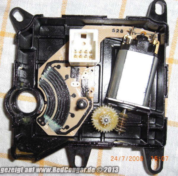

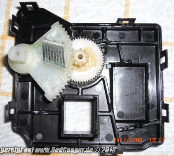

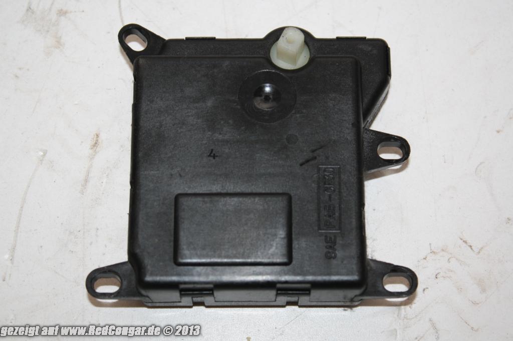

Die Klappen im Armaturenbrett sind eigentlich nur für die Verteilung der Luftströme auf die jeweiligen Lüftungsdüsen. Gesteuert werden die über Unterdruckleitungen aus dem Motorraum.
Es gibt jedoch noch einen Stellmotor mit zugehöriger Klappe, der das Mischungsverhältnis zwischen Kalt- und Warmluft regelt. Dieser Stellmotor sitzt im Beifahrerfußraum am Mitteltunnel oben. Es gab hin und wieder schon mal Defekte daran / darin. Wenn das Mischungsverhältnis nicht stimmt, weil die Klappe nicht ordnungsgemäß öffnet / schließt und zu viel Warmluft durchlass hat, kann es nicht richtig kühl werden. Das wäre vielleicht auch ein Ansatzpunkt.

Hallo, Wenn man den Schalter am Armaturenbrett bedient, dann hört man ja das sich die Klappen öffen/schliessen als "Geräusch" (ist das richtig ??) - ich kann mich da jetzt nicht so 100 % dran erinnern obs so war/ist ! diese Geräusche höre ich seit gerauer Zeit nicht mehr.. ! Es war ja so, das das letzte Jahr (nach dem Befüllen) die Klima mal funktionierte u. mal wieder nicht, nachdem ich einige Kilometer gefahren war (längere Strecke). Am nächsten Tag z.B. gings dann wieder. Nun meine ich (nicht ganz 100 % sicher) das sie geht aber nur sehr sehr schwach. Der Kompressor läuft mit (ist zumindest nicht fest. Was sind denn - erfahrungsgemäss - die häufigtsten Defekte (beim Courgar/baugleichen Mondeo V6) wenn die Klima streikt?
Könnte es Drucksensor... evtl. das der nur ab u. an funtioniert... da sie ja lief u. dann mal wieder nicht) ?
PS:.. an den Stellmotor kommt man auch über den Fussraum dran...
