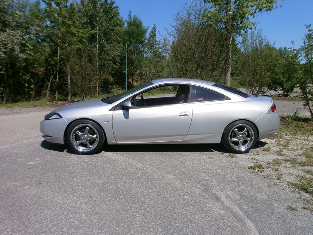

Sportfahrwerke u Federn
Da es anscheinend das alte Sportfahrwerke u Federn nicht mehr gibt, mache ich ein neues auf. Habe im moment KAW 40/30 eingebaut. Da ich jetzt ein Bodykit habe, ist es mir zu Tief. Er sollte so min. 2 cm höher. Jetzt wäre es nicht schlecht, wenn ihr ein Paar Bilder mit Beschreibung einstellt damit man sehen kann was so geht.... Hier ein Bild von mir ohne Bodykit
KAW 40/30
Keskin KT7 9x17 215/45
[attachment=13255]
Aber da es hier nicht viele Bilder gibt, wer welche hat bitte zeigen :)

Michel, gibts mit der Tiefe bereits Probleme in Parkhäusern und ähnlichem?
D_Michel schrieb:
... Habe im moment KAW 40/30 eingebaut ... Er sollte so min. 2 cm höher...
Dann müsstest du ja ein 20/10-Fahrwerk nehmen. Ich denke sowas gibbet nicht wirklich für den Cougar oder :denk
Ich hab 35/35 Federn und das ist mit Bodykit grad noch straßentauglich. 90 % der Parkhäuser & Co. sind damit aber tabu.
Du willst doch die Driftfront montieren? Dann würd ich gar keine Tieferlegung mehr montieren. Das Teil ist allein schon extrem tief.
D_Michel
23 Juni 2008
377
Königsbach (PF)
mit der Tieferlegung ab und zu mal mit den Endtöpfe sonst nix. Die Drift ist nur 1cm Tiefer als die R8. Warscheinlich werden es dann die von Wito Weitec 30/30 oder lass mich überraschen was beim Cupixx seinen h&r 35/35 raus kommt wenn er es endlich schaft die einzubauen :D
Chaser
6 Mai 2012
286
33
Ich geh mal davon aus, dass deine Endtöpfe tiefer hängen, als die Heckschürze, oder schließen sie bündig ab?
