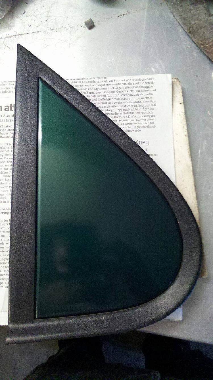

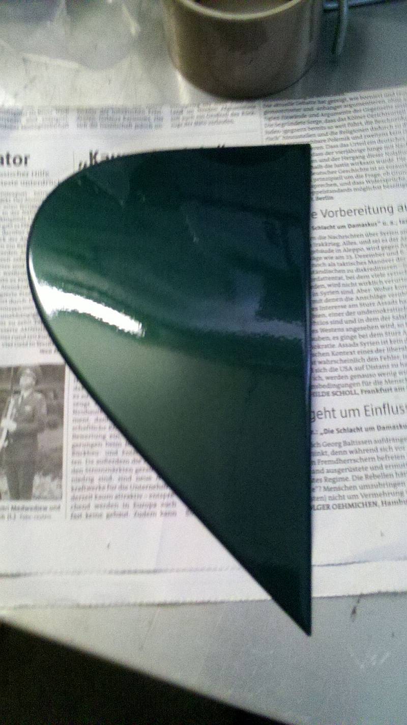

Gestern mal beigegangen und den 2. Satz Türdreiecke für hinten fertig gemacht.
Auch wenn das für hinten Rechts gebrochen war... muss es nun in Grün auch ran!
Mal sehen ob ich sie heut dann mal ranschraube...
geht ja eigentlich schnell :denk

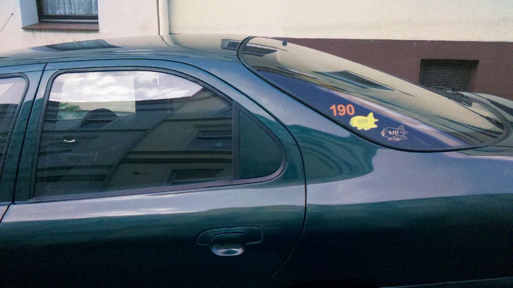

Nen bild von einer Totalen Heckansicht hab ich auch mal gemacht...
und nein, ich hab immer noch keinen Heckspoiler...
zumindest keiner der draufpast :wand2
*zack* angebaut...

Ursprünglich sollten da Aufkleber rauf... zumindest ein bestimmter.
Dies hab ich erstmal verworfen und such nun ne neue Stelle für den Aufkleber :D

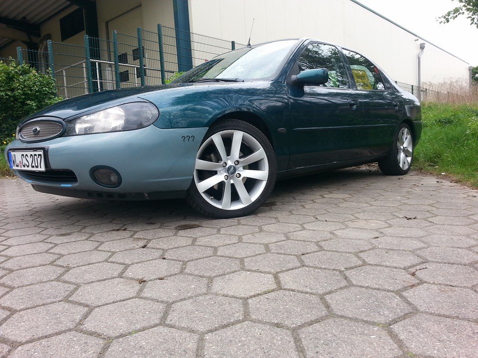

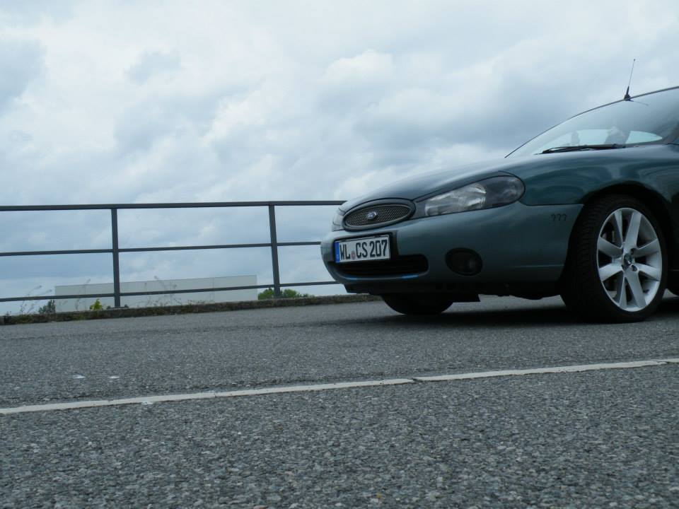

Mal ein Bild mit anhängen...
ist ungefähr nen Monat alt...
Der "Dicke" steht seid anfang letztem Jahr nu auf 17" Sommer und im Winter wird 16" Alu gefahren.

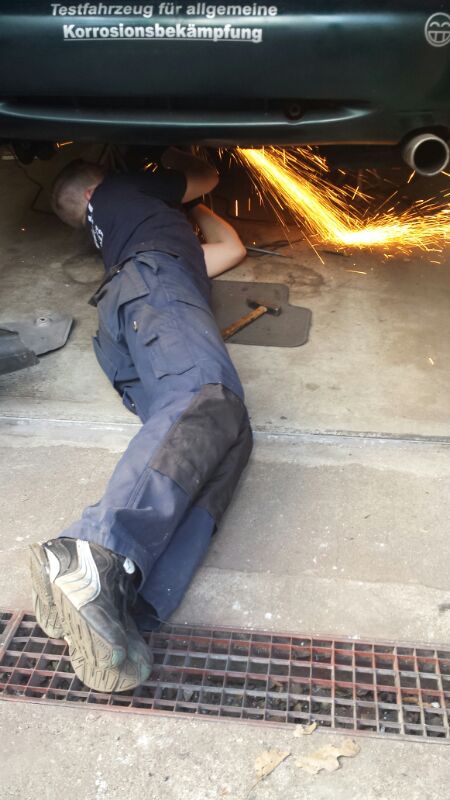

Was ich da heut so aufgedeckt habe... OMG!
Da glüht wieder das Schweißgerät :cuss

Die Tätigkeiten die "nebenbei" aufgetaucht
sind haben am ende die Zeit geraubt :angst :idee
Tätigkeiten bis jetzt:
Querlenker vorn (HD)
Koppelstangen (HD)vorn
Bremsen vorn Komplett
Farbgebung Bremssattel vorn
Korrosionsbeseitigung und lackierung der
vorderen Achsschenkel.
Natürlich mit neuen Bolzen (Ford) und kein Billigschrott...
Hilfsrahmen komplett vom Rostansatz befreit, nachgeschweißt
übriges angeschliffen und in neuem Glanz erscheinen lassen.
Kühler und Kühlerhalter von Korrosion befreit.
Servoleitung kontroliert und von Korrosion befreit.
Achsmanschette links Getriebeseite anscheinend Fettverlust... behoben. (igitt)
Manschette ist Ok.
Motor und Getriebe gereinigt
Ölverlust an der Ölwanne behoben und gereinigt (Ablassschraube undicht)
Koppelstangen hinten.
Querlenker hinten
Bremsen komplett hinten.
Farbgebung der Sättel hinten (Nach faulbekämpfung)
Korrosionserscheinung der Achsschenkel hinten beseitigt inkl. lakierung.
Kompletten Hinterachskörper angeschliffen.
Vom Rost befreit und neu lakiert.
Querlenker hinten (HD) mit neuen Bolzen (Ford, natürlich).
Koppelstangen hinten (HD). (natürlich, neue Bolzen, von Ford)
Jetzt wirds Kritisch....
Schweißarbeiten in den hinteren Radlläufen zum Radlauf.
Vornehmlich links. Links schlimmer als Rechts!
Beides wurde schon vor 2 und 4 Jahren angegangen allerdings
wars da bei weitem nicht so dramatisch wie jetzt.
Schweißarbeiten unterhalb der Sitzbank über den Trägern Beidseitig.
(Welcher depp hat in die Träger nen stück Schaumstoff hineingeplant)
Da war das Bodenblech mehr als marode. Die Träger hingegen sind gesund.
Schweißarbeiten Radlaufecke -> Schweller rechts.
Fazit, neue Radläufe! Zumindest die unteren Hälften zur Tür hin.
Nachschweißen und Blech einsetzen in der Reserveradmulde
zur Abschlepvorichtung.
(Wer sich das umgelegte Blech hat einfallen lassen... gehört gesteinigt!)
Allgeimeine Korrosionskontrolle am Unterboden und neuen Unterbodenschutz.
Natürlich wird Abgeschliffen, neuer Grund und Lack aufgetragen und dann erst weiter bearbeitet.
Das ganze war mal anders gedacht... nu steht der Wagen schon fast 2 Wochen in der Garage.
Wurde zwischen drinne mal gedreht und jedemenge Schrauben und Plastik bewegt.
So Späße wie Sitzbank raus gehören da noch zu den leichteren Arbeiten... :bekloppt
Was noch ansteht....
Achsstabi hinten erneuern incl. ordentlichen Buchsen!
Kotflügen vorn erneuern oder gescheid instand setzen Vorn.
Die sind unten herum doch recht marode :angst
Allerdings sind die Schwellerköpfe, nachdem zumindest eine Seite
schonmal instand gesetzt wurde, soweit OK.
Was sonst noch kommt... ich lass mich überraschen....
bis jetzt hatt ich jeden Tag ne Überrraschung... :undwech

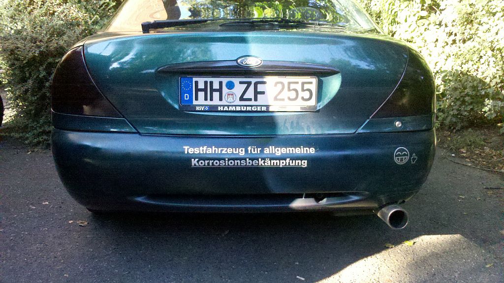

:lol "Testfahzeug zur allgemeinen Korrosionsbekämpfung"
Ich bewundere Dich und Deine Familie für eure Geduld. Ich hätte dem Wagen bereits alles Gute gewunschen und was jüngeres geholt ...
