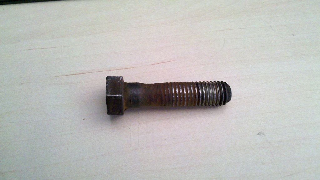

Die Problemschraube ... ist doch vom Querlenker auf der Fahrerseite, oder?
Wo irgend ein schlauer Ingenieur direkt oben drüber das Getriebe gesetzt hat :D
Hab ja letztens auch beide Querlenker neu bekommen und das war lustig mit der Schraube.. mein Mechaniker hatte meinen Wagen auf der Bühne, hat dann von unten Motor und Getriebe abgestützt und dann den Rahmen gelöst, und das Auto runter gelassen.. dann hatten wir Platz um die Schraube raus zu bekommen und die neue ging dann auch rein ;)
Hab leider keine Fotos davon, musste immer kräftig mit anpacken (nach Anweisung) da war keine Zeit für Fotos...
Die Bremsscheibe haste ja noch richtig heile runter bekommen.. bei mir hat kloppen nix geholfen, da wurde kurzerhand ne große Flex angesetzt und die Scheibe ist dann in kleinen Stücken aufn Boden gefallen :D
Shark
19 Dezember 2009
819
Hamburg
Ich hab für die Scheiben einfach ne Flasche WD40 geopfert und von hinten sowie später direkt durch die
Radbolzen (ja da is ein spalt) gesprüht und immer kräftig gehämmert und zwischendurch
auch mal was anderes gemacht ;) Kaffee und Bierpause z.b.
Die andere Scheibe sah etwas schlimmer aus, dort sind von der rückseite richtige
stücke abgeplatzt.
Mit dem Bolzen vom Querlenker hab ich garnicht so lang rumgemacht.
Gelöst aber die Mutter unten noch drauf gelassen, nach oben geschlagen,
säge angepackt und abgeschnitten den blöden Kopf.
Den Neuen dann einfach von anders herum rein und etwas gekürzt.
Anschließend etwas von dem guten Schraubenstop (sicherungskleber) drüber gesetzt
und fein wars. Prüfer hat nix gesagt :)

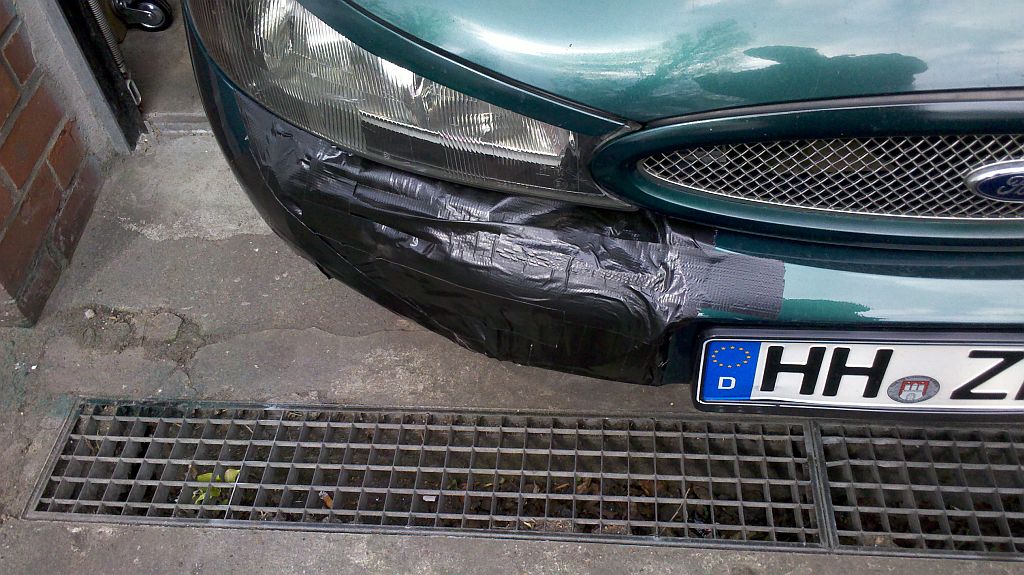

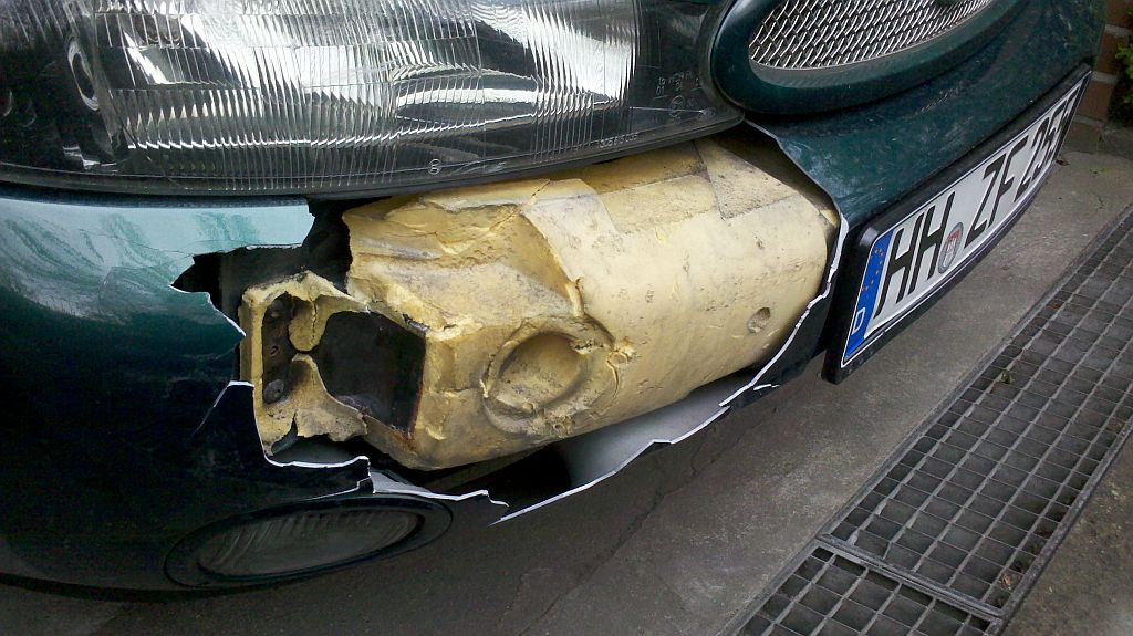

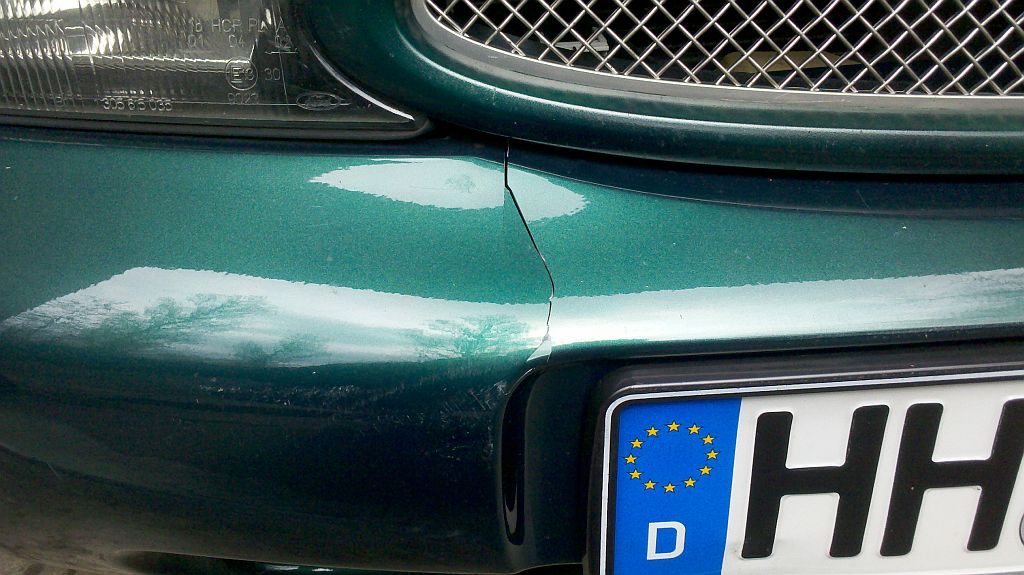

Ärgerlicher ist, dass ein netter Polnischer nachbar mit seinem MK2 Kombi
an meiner doch nicht so alten Heckstoßi hängen geblieben ist und mir promt
den Lack samt grundierung von der gleichen gezogen hat :wand
Kosten incl. Märchensteuer bei meinem Freundlichen c.a.400€ :idee

Mit der Stoßstange ist natürlich ärgerlich. Aber läuft ja sicher über Versicherung, oder?
Shark
19 Dezember 2009
819
Hamburg
Jup :)
Ich bin nur gespannt, wie lange der Spaß dauert.
Lass ich sowieso auszahlen und dann mal schaun.

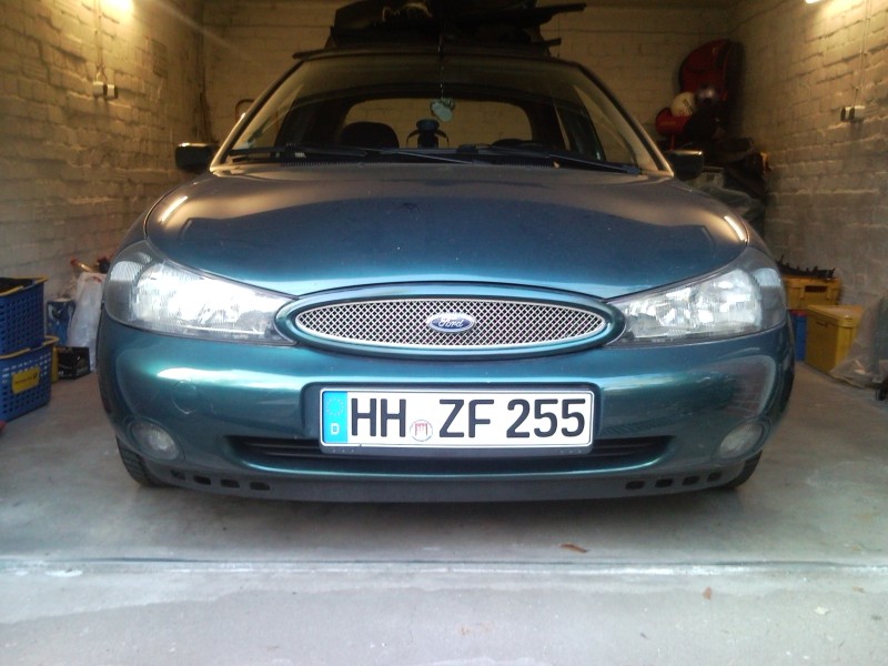

Nach langem mal wieder.... :whatever

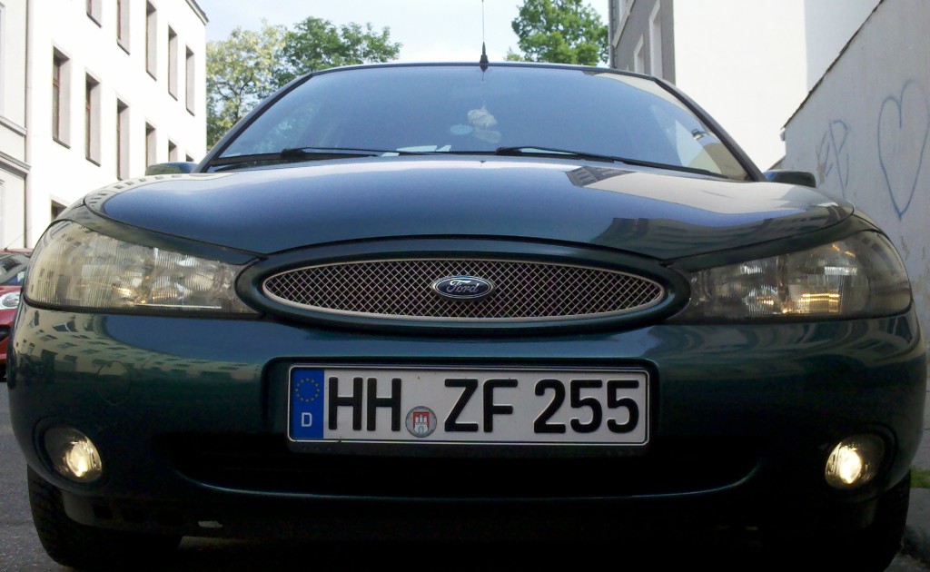

Ich hab mir vor einiger Zeit beim Fordschrotti hier in der gegend für ganze 5€
in die Kaffeekasse nen Futuragrill mitgenommen. Die Halter die am Scheinwerfer
angeschraubt werden waren eben ab...
Die hab ich nachgebildet mit Aluprofilblech und "haftstahl"... und hält :D
Ich konnts ja nicht abwarten bis meine Scheinwerferblenden da sind und
so zog das Grill schonmal um, von der Kammer ans Auto in passender Farbe.
Wenigstens ein erfreulicher Punkt auf der liste "Mondeo"

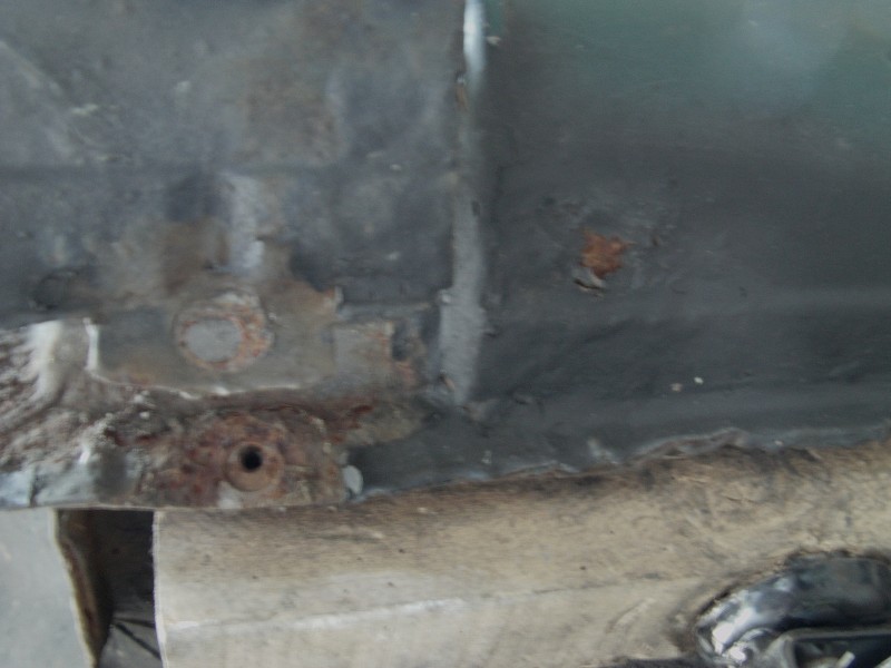

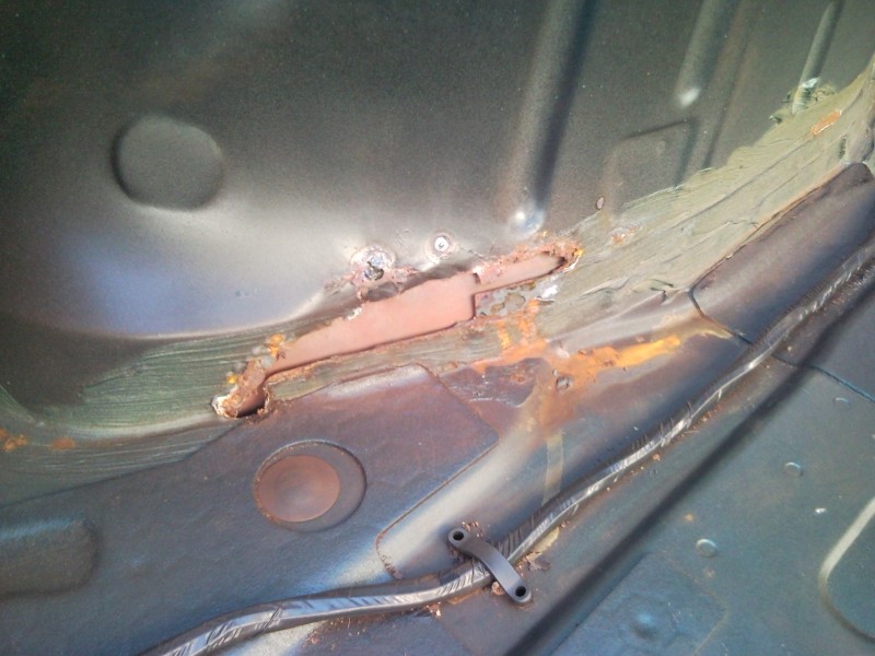

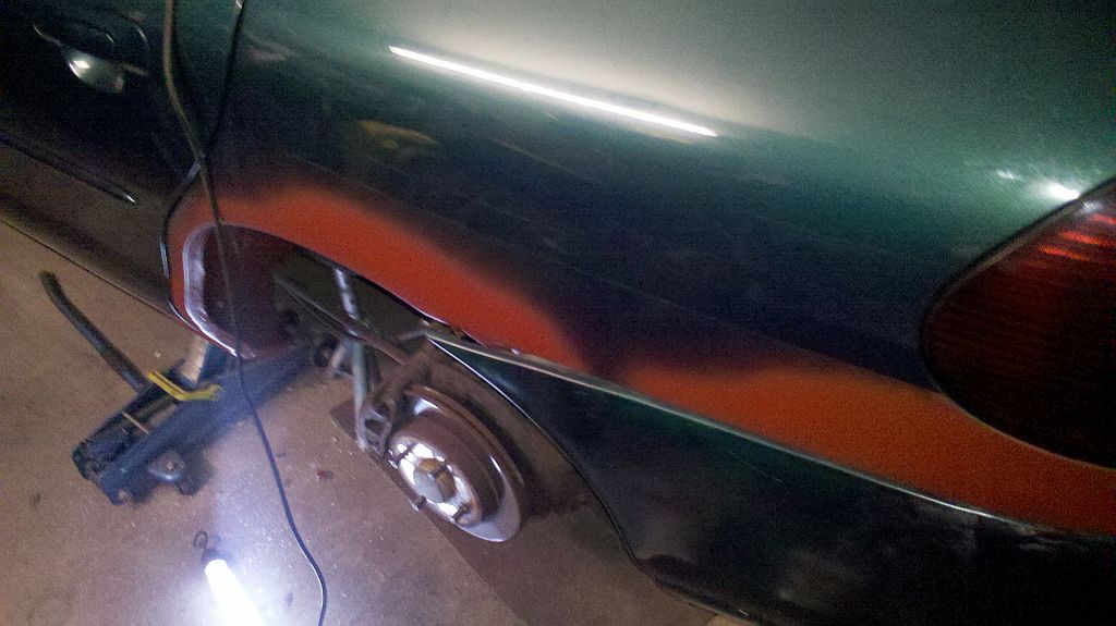

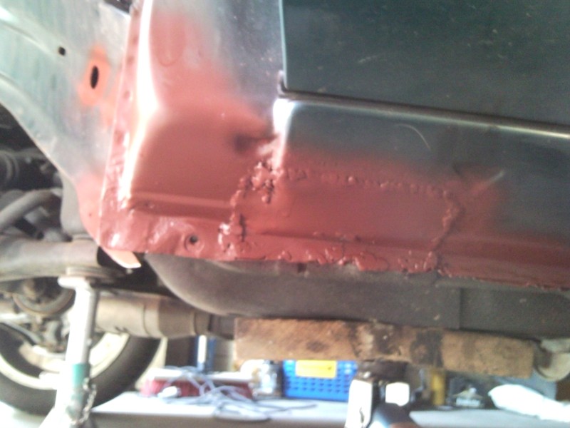

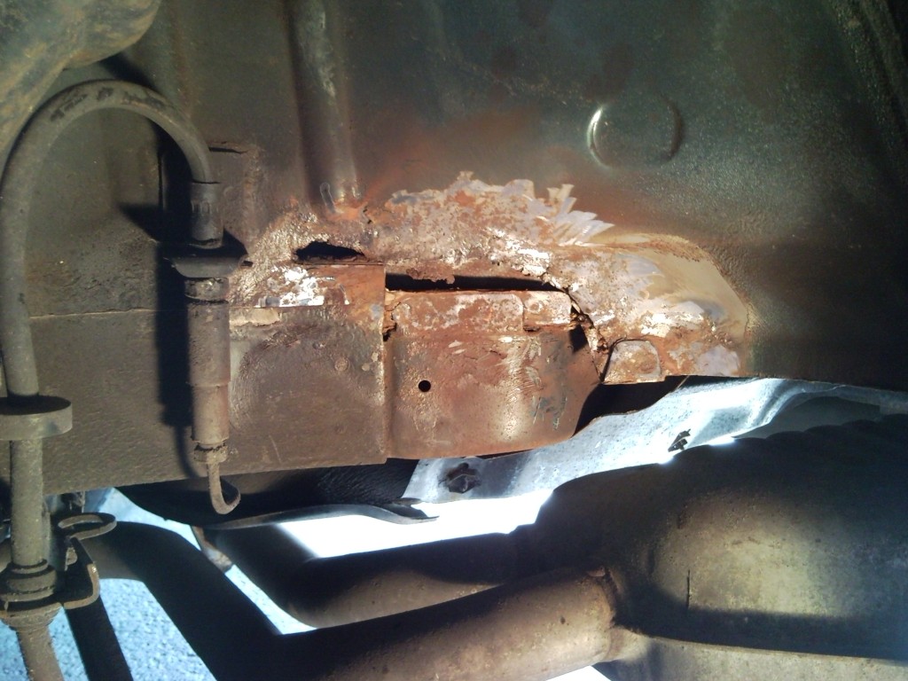

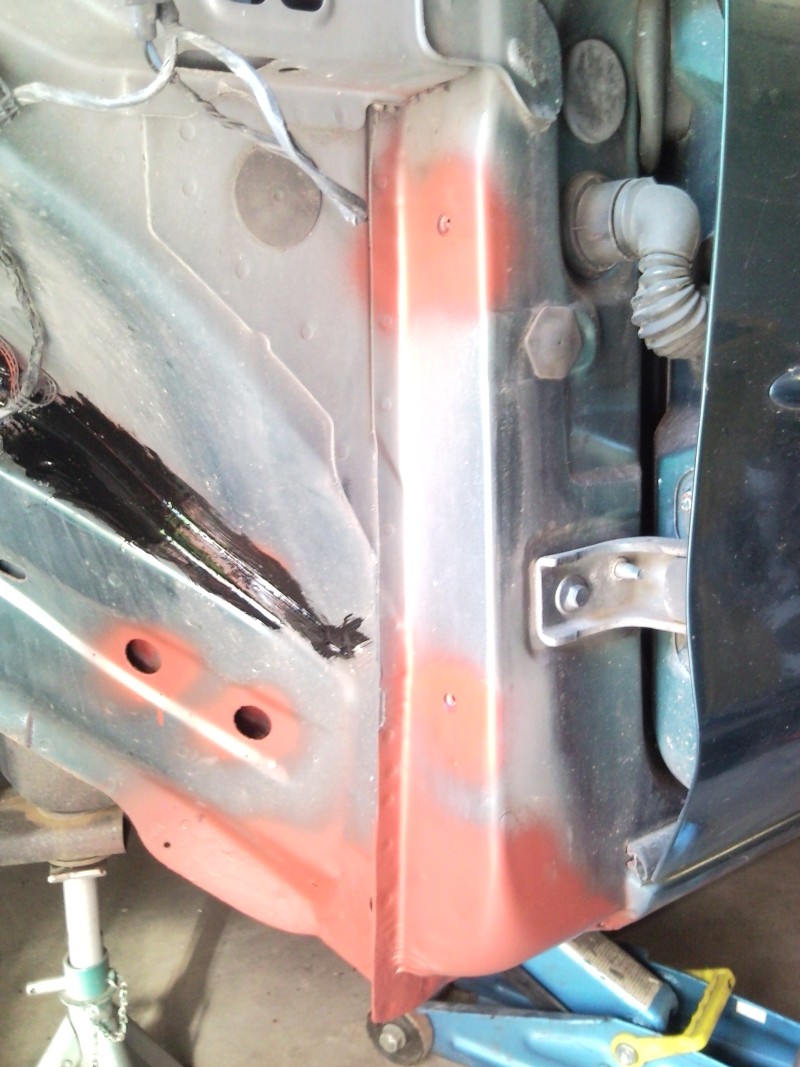

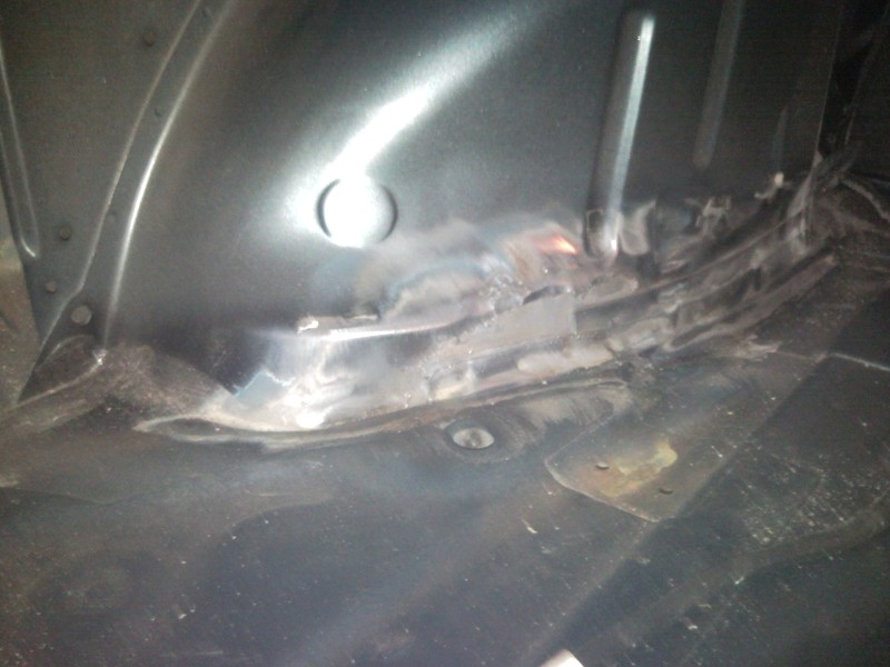

Zum Tüv letztes Jahr hab ich ja schon angefangen zu entrosten.
Gerade die linke Seite hats da etwas stärker getroffen.
Schade das die anderen Bilder weg sind (forenchrash)

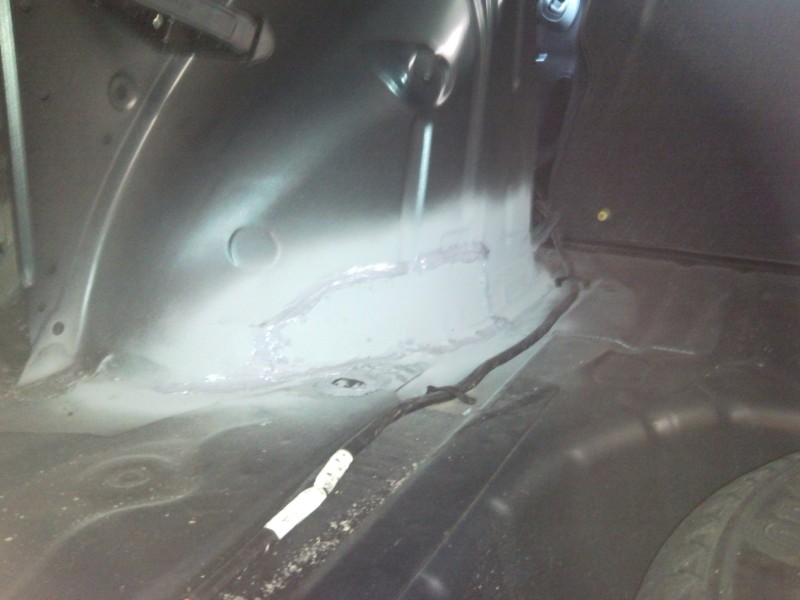

Da hatten wir schon im linken Radhaus etwas geschweist...
Das dicke Ende sah man aber erst von Innen, das die komplette
Stoßkante zwischen Radhaus und Kofferraumboden sich auflöste.

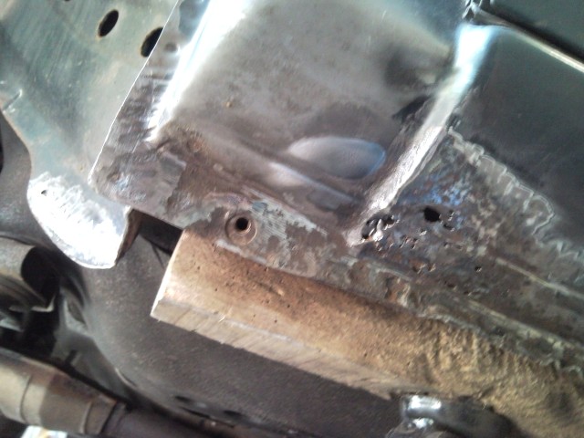

Der linke Schweller sah auch nicht mehr so toll aus... und das schlimme,
bis unter den Kotflügel wobei es den da unten noch härter getroffen hat.
Aus "schnell mal abschleifen und fertig machen" wurde da ganz schnell "Lass die Flex kreisen"
und zum vorschein kam ein löchriger Schwellerkopf ab Kotflügel und 2 weitere Löcher im verlauf
des Schwellers :eek
Hätt ich das vorher erahnt, hätt ich gleich nen neuen Außenschweller verbaut...
Nicht schön aber selten... und hält für ne weile *gml*
Zu guter letzt haben wir vorn den Hilfsrahmen noch nachgeschweißt da die eine
naht da garnicht mehr so toll aussah :denk
Hier mal Bilder aus dem Kofferraum... grausig...
Das letzte Bild zeugt noch vom letztem Jahr, die besagten Stelle von Außen...
Aber natürlich auch die Front mit dem Futuragrill... ich konnt einfach nicht
anders *gg*

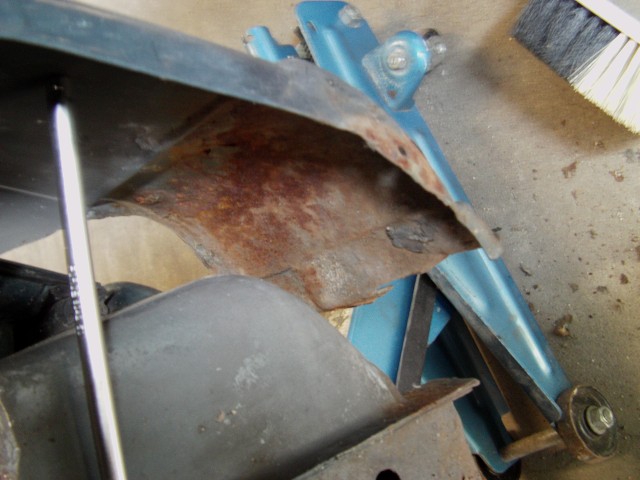

und weil es so schön war... noch ein paar bilder von meinem
OsterWochenende... die noch dazu gehören...
Shark
19 Dezember 2009
819
Hamburg
Jop... Loch an Loch und hält doch...
Mich ärgert dieses "schweißwerk" etwas aber ich hätts
jetzt nicht weiter runter schrubben können *gml*
mal sehen was als nächstes auf mich zu kommt....

Ich hab mal wieder etwas dran rum gespielt.... :whatever
Aber der Lack auf den Scheinwerferblenden gefällt mir noch nicht, das Grill
kann gern so bleiben.
Mal abgesehen davon, dass die Mattig blenden für die Scheinwerfer irgendwie
blöde sitzen...
Mal schauen ob die Spaltmaße zwischen Haube und rest nicht noch
etwas passender daher kommen können...

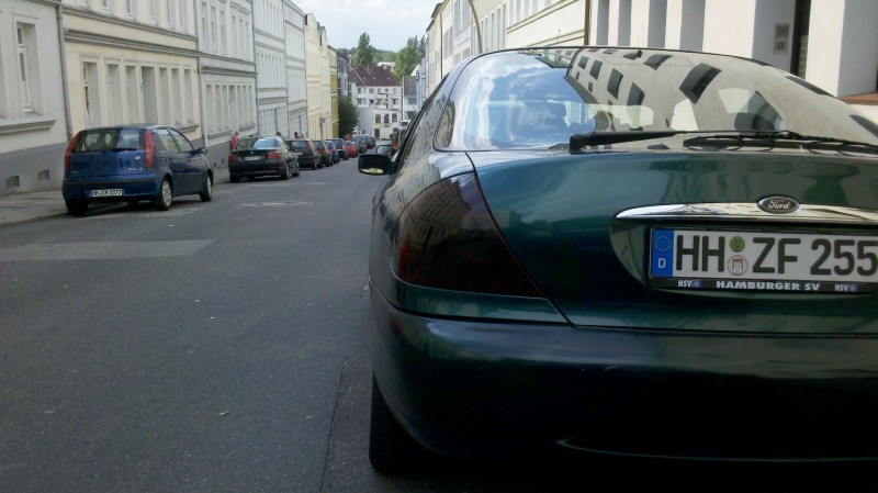

Die Rückleuchten machen sich echt gut :)
Ich würde sagen du lackierst die Heckblende in Wagenfarbe.

Na... die Heckblende geht mal garnicht in Chrom...
Am Frontgrill hats mich vielmehr gestört, alleine
durch die Reflektion auf der BAB aber so mit den
dunklen Leuchten hinten...
Mal 1~2 vom Schrott abgreifen und rumprobieren....

Kurzfassung,
Rost... ähh Rost... noch mehr Rost...!

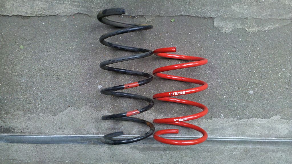

Fahrwerk... neue Dämpfer, lager und 30er H&R Federn.
Soll ja noch "Fahrbar" bleiben obwohl ich schon über KAW Federn 45/35 nachdenke :denk
Achso, Rost...!
Ne zersplitterte Frontstoßi und die Ersatzstoßi in gleicher Farbe muste erstmal repariert werden :motz
Aber, jetzt hab ich ne Fabrikneue im Keller liegen! (Danke! :love1 )

Hab ich schon ROST! erwähnt!?

Natürlich auch meinem alten Herren... wenn was "nicht zu packen ist"
Der schweißt das schon! Und mit Farbdosen kann er auch noch um gehen :kniefall
Achso, nen MK2 Heckspoiler brauch ich auch noch, nach nem tollen Lackkratzer der ausgebessert wurde
und nun 2. unterschiedliche Spoiler für nen MK1... :wand2
Wer Puzzles mag...
Ersteres währe ja noch "Reparabel" gewesen...
naja... egal :D

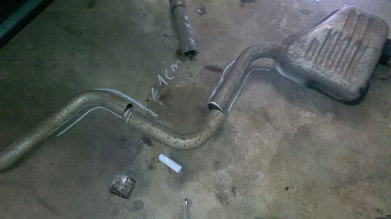

Nen Dank noch an die Cougar Fraktion ;)
der "Topf" weniger macht schon was *smile*

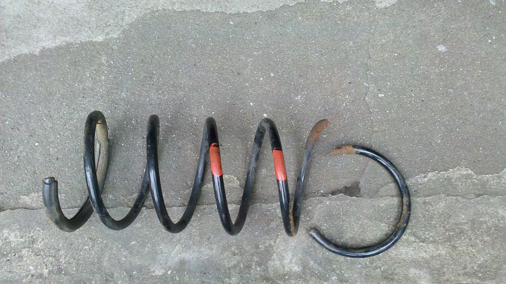

Soviel zu den Federn...
Beim Fahrwerk ging das recht "Eigenwillig" voran.
Vorn Links angefangen und der Bolzen lies sich mit nem kurzen Ruck überreden...
"Zack" war das Federbein draußen... die Gedanken schon weiter...
Vorn Rechts riss dann auch promt der Bolzen ab... also Ausbohren :wand1
Der Wagen must ja irgendwie Fahrbereit bleiben darum auch Achsweise angefangen.
Es war die Hölle... wer sowas entwickelt hat, gehör einfach mal geOhrFeigt!
Dann kam hinten dran...
Hinten Links... bolzen dreht.. dreht... Zack ab... :kotz
Selbes Spiel von vorn...
DANKE ANDI!!!
denn der ist los gefahren, hat nen Paket Bohrer bei sich raus geholt damit wir das Ding
überhaupt raus bekommen!
Natürlich ist die Zeit auch dahin gegangen und ich hab mir nen Tag frei genommen damit
die Karre fertig wird.... :undwech
Termine standen an...
Am nächsten Tag dann in die Garage gedackelt... weiter gehts...
Dieses mal den Bolzen nicht nur mit WD40 gebadet und genügend Pause gemacht sonder
auch noch die Lötlampe ausgepackt, alles abgeschirmt und das DING förmlich ausgebacken...
Hat gepasst.... Bolzen raus... Federbein weg und das neue bestücken...!

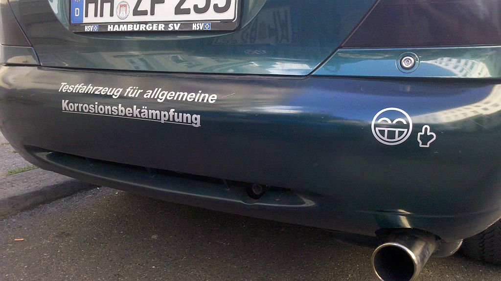

Der Schriftzug auf der HeckStoßi kam in Magdeburg (Himmelfahrtstreffen) drauf...
Danke an Jonny für die super Arbeit!
Der Radlauf ziert so das ein Tages Ende der Arbeit an der Seitewand und dem Radlauf...
ich bin so tatsächlich nach haus gefahren :D

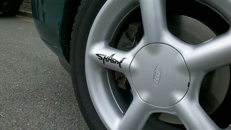

Die Felge mit dem Aufkleber ist Top Aktuell... natürlich wieder von Jonny pünktlich
per Post :)

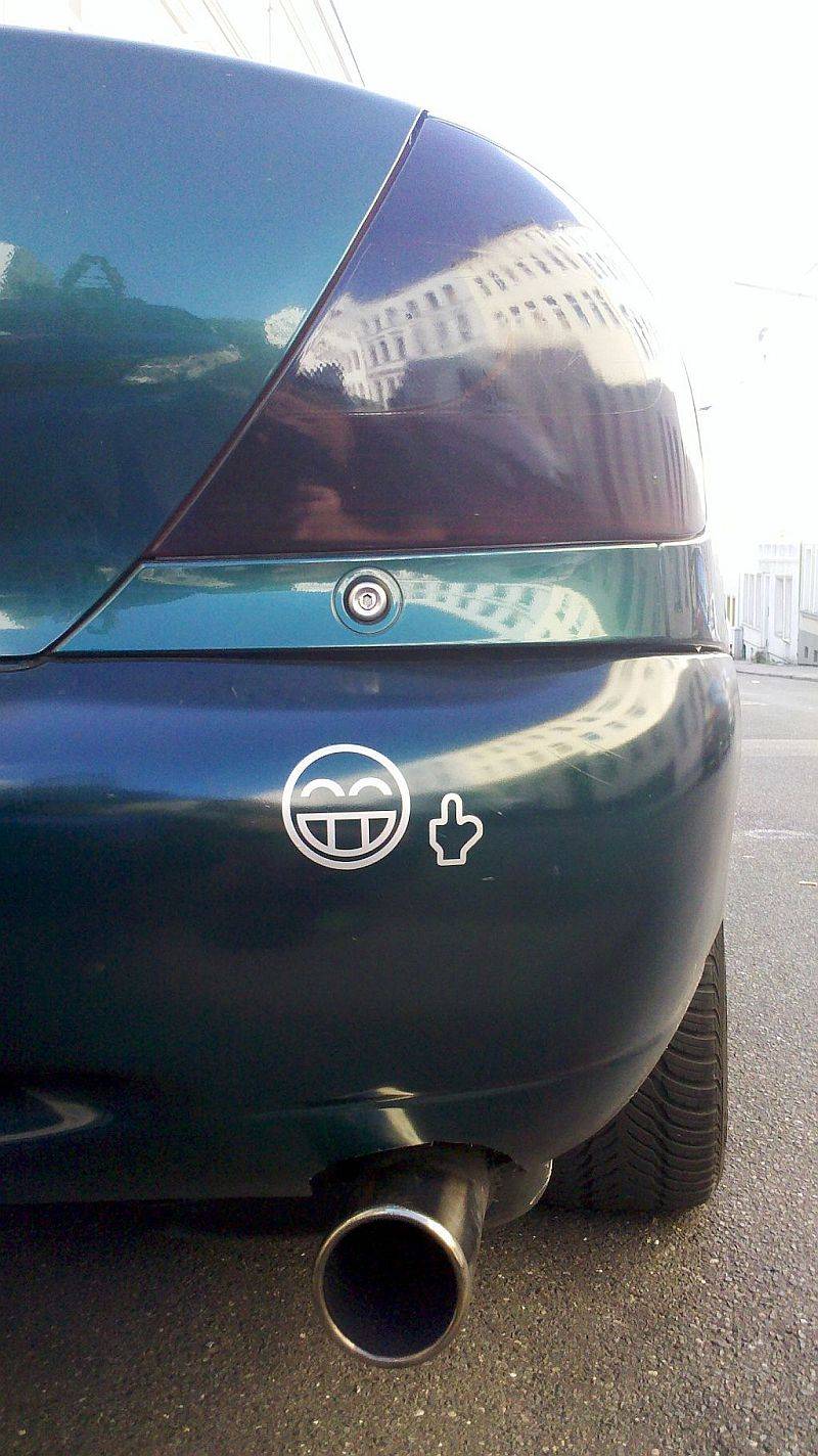

und natürlich die passenden Grüße für dicht Auffahrer wenn sie merken...
bringt nix ;)

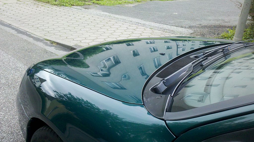

Noch 2 Bilder nach dem Polieren und auswachsen...
