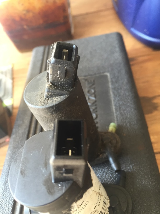

Aber ich habe den Fehler gefunden, hat allerdings eine Weile gebraucht, bis ich darauf gekommen bin: Die Steckkontakte an der neuen Pumpe liegen tiefer in dem Steckeranschluss als an der Originalpumpe und zwar so tief, dass es keinen Kontakt zum Stecker gab. Ich hoffe es ist auf dem Foto zu erkennen (vorne neu, hinten original).
Ich habe also den Steckeranschluss gekürzt und an der Seite neue Nippel angeklebt, damit der Stecker arretiert und nun funktioniert es. Soviel zur Kompatibilität von preiswertem Zubehör ...
