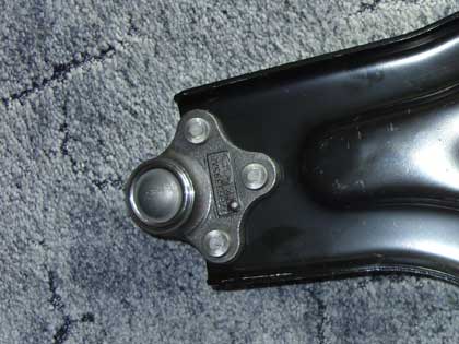

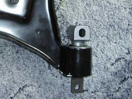

Vielleicht könnte jemand mal so eine Übersicht fertigen, bei welchem Schaden, was am besten zu machen ist! Damit die die nicht so die Ahnung haben und bei Traggelenk und Buchsen nur Bahnhof verstehen, einen Durchblick bekommen! :idee
Das ist das Traggelenk ...
Es ist mit dem Querlenker vernietet und Ford trennt es im Reparaturfall aus Garantiegründen nicht vom restlichen Querlenker. Auch wenn nur dieses "kleine" Bauteil defekt ist, muss man bei Ford einen kompletten Querlenker beziehen.
Wie vor beschrieben, gibt es das Traggelenk jedoch einzeln im Zubehör und wenn man eine Freie Werkstatt gefunden hat, kann dieser die Nieten lösen, das alte Traggelenk ausbauen und das neue aus dem Zubehör mit den zugehörigen Schrauben einsetzten.
Die sind die Querlenker-Buchsen ...
Im Gegensatz zum normalen Mondeo, der einen konstruktiv anderen Querlenker besitzt (siehe hier), kann man die Buchsen beim Cougar nicht einzeln kaufen. Hier ist ein kompletter Querlenker fällig, da die Buchsen eingegossen sind. Für defekte Buchsen gibt es (noch) keine Alternative.

Und was ist nun das von beiden was diese Knarzzzz geräusche macht..??? ?( ?( ?( ?(
Beim fahren zum beispiel eine einfahrt runter oder so.:???
