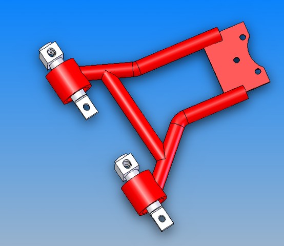

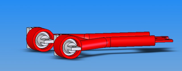

Hi zusammen,
nur so als Info. Die US Mondeo Fahrer sind gerade dabei Prototypen Querlenker zu bauen die mit Gelenklagern (sphärisches Kugelgelenk) versehen sind statt den Gummilagern, d.h. kaum kaputt zu bekommen bei ordentlicher Wartung und gleichzeitig idealer Lenkprezision.
Noch in der Konzeptionsphase aber wahrscheinlich bald bestellbar. Ich weiss nur nicht wie sich der TÜV dabei verhält, diese sind aber um einiges zuverlässiger und sicherer als die China nachbauten.
Gruss,
Artur

Ein Metalllager hat erst dann Vorteile wenn es regelmäßig gewartet wird. Für ein paar wenige sicherlich interessant, für den alltäglichen Einsatz ohne regelmäßiges Abschmieren der Lager wohl nicht lange haltbar ;) die Uniballfahrer können dir da n Lied von Singen ;)

Ich hab alle Koppelstangen (vo+hi) mit Uniball Lagern in passenden Staubschutzmanschetten. Schön eingefettet und abgedichtet sind die auch über längere Zeiträume wartungsfrei, mit einer Fettpackung und bissl. Wartungsaufwand kommt man billiger weg als immer wieder neue Querlenker + Einbau. Die Querlenker sollen auch abgedichtet werden. Sobald es neues gibt werde ich berichten..

online-guru schrieb:
Hi zusammen,
Noch in der Konzeptionsphase aber wahrscheinlich bald bestellbar. Ich weiss nur nicht wie sich der TÜV dabei verhält , ...
Gruss,
Artur
solche teile rauben jeden fahrkompfort und sind eigentlich nur für den motorsport zu gebrauchen
5.011
... die dämpfung der gummilager nicht mehr vorhanden ist , wie auch bei einem metallager
ist genauso als ob du anstatt mit luftgefüllten reifen mit vollgummiereifen fährst
