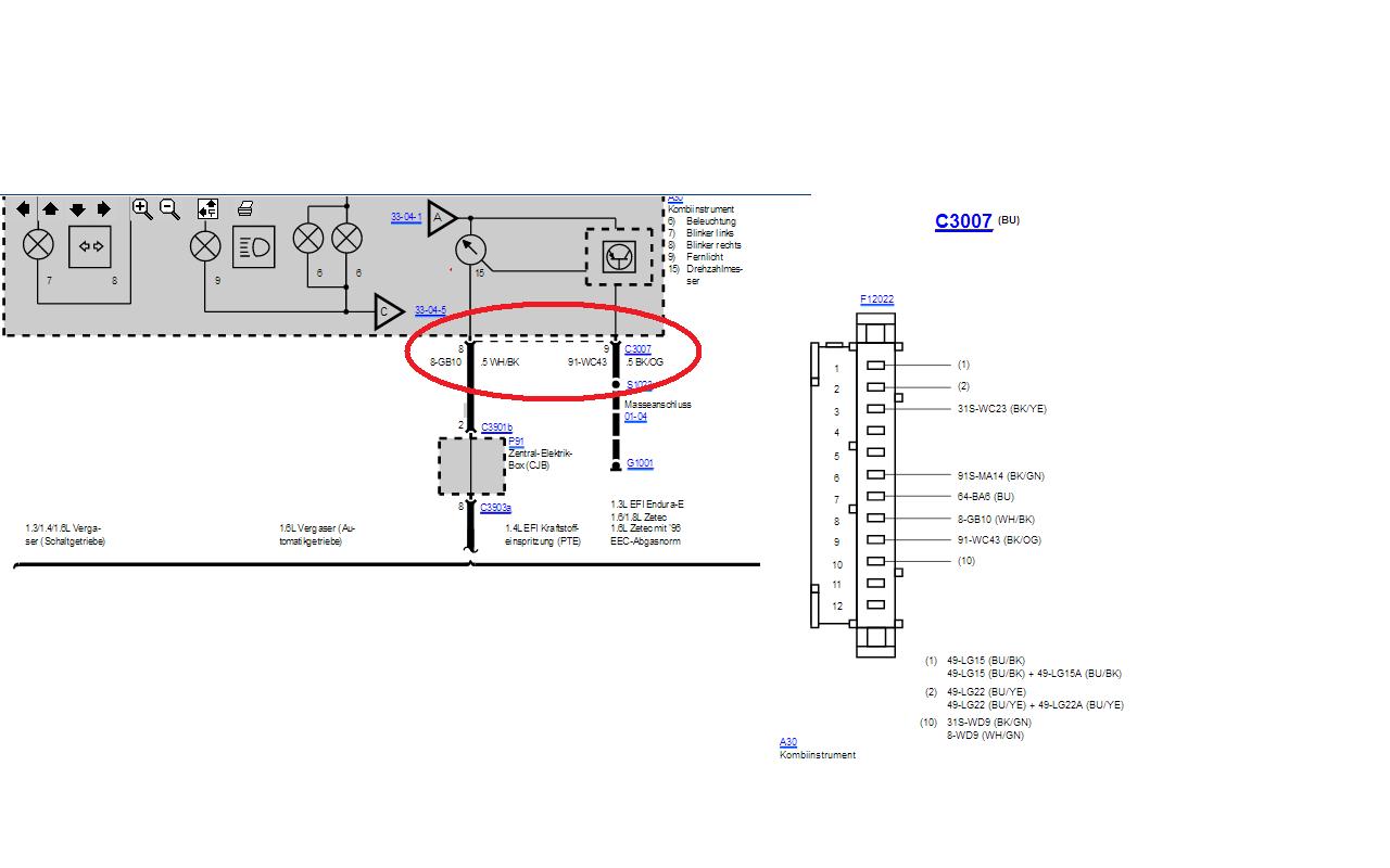

ich weiß welche Kabelfarbe im Stecker wo hinkommt, aber nicht welche Farbe wofür ist...
z.B. welche Farbe ist am Tacho für die Drehzahl zuständig, oder Leerlauf/Kupplungsschalter usw....
habe auch nichts weiter in den Unterlagen gefunden... wo ne weitere Erläuterung zu den einzelnen Kabeln/Kabelfarben vorhanden ist...
5.031
BERGHEIM
ist doch ganz einfach ;)
hier mal das signal für den drehzahlmesser
stecker C3007 ( blau ) am Tacho
pin 8 weiß/schwarz

Danke!
und was ist mit dem Werksalarm? Anschluss für die Warnblinker am Werksalarm...
Gibt´s denn irgendwo ne Legende wo man das direkt ablesen kann...
z.B. Kabel-Nr./-Farbe = Anschluss für...
- 8-gb10 - wh/bk = Drehzahl-Eingang
Wenn ich in den Unterlagen blätter, finde ich nur die Seite auf der des abgebildet ist... aber man is ja ewig am suchen...
