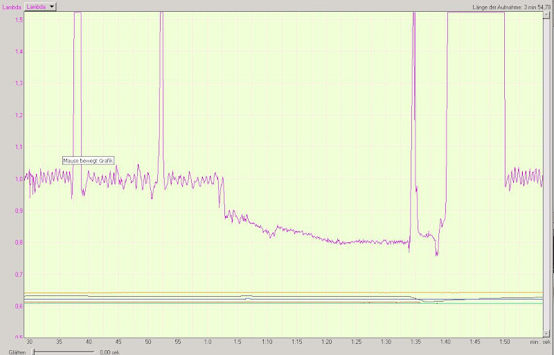

Bei Lambda 0,80 liegt dein AF/R bei 11,7. Das deckt sich in etwa mit meinen aktuellen 11,4 bei WOT (PCM neu angelernt und Orginalregler). Dein Lambda 2,9 kommt durch die Schubabschaltung. Wenn ich vom Gas gehe, geht meine Anzeige auch nach kurzer Zeit auf Anschlag in den Bereich "lean", also mager und blinkt. Das ist beim Cougar durch die Schubabschaltung bedingt und normal.

ne das war irgendwas anderes. schubabschaltung geht er bis zum ende was das gerät anzeigen kann. da kommen dann nur noch ----
ich hatte aber 3min lang nen werd der nicht sein kann. und das in der 30er zone und dann auch noch im stand. heute hab ich dann nochmal den cougar genommen um zur arbeit zu fahren. das werd ich morgen dann mal in ruhe anschauen. aber ich hab unterwegs mal keine unauffälligkeiten gehabt.

Mache dir keinen Kopf. Baue die Anzeige ein, dann wirst du sehen, solange du kein Vollgas fährst oder das Gas ganz weg nimmst, wie schön deine Lambdasonde regelt. Der Wert pendelt immer um die 14,6. Gefährlich wirds nur, falls der länger darüber liegt. Dann läuft der Motor zu mager und dem sollte nachgegangen werden.

hab bei mir den benziendruck auch wieder etwas runter gedreht bin ne zeit damit gafahren und hab noch mal ein paar tests gefahren.
hier ab min 1:00 im 4ten gang voll durchbeschleunigt von ca 2800u/min bis ca 6700u/min dann in den 5ten geschalten und vom gas. da sieht man auch ganz klar die schubabschaltung ab 1:42
und dann hab ich noch eins.
3 gänge schön durchbeschläunigt dann vom gas und das gleiche nochmal.
bei dem ersten sieht wie fett er läuft. da es aber bei um die 3000u/min besser ist als oben raus wer ich noch mal nen test fahren ab 1000u/min bis ende. mal schauen wie er im niedrigen drehzahlbereich läuft. wenn er dort auch noch recht fett ist geh ich mal mit dem benzindruck nochweiter runter.

Schöne Aufzeichnung. Wie schon vermutet, daß der Zetec obenrum so anfettet ist serienmäßig. Ich hatte mich dazu mal auf einigen US Sites informiert. Ich würde mit dem Benzindruck aber nicht unter den werksseitigen Wert gehen. Optimieren kannst du das Ganze nur über das PCM. Mit dem richtigen Flasher und Tune wie geschreiben kein Problem.
