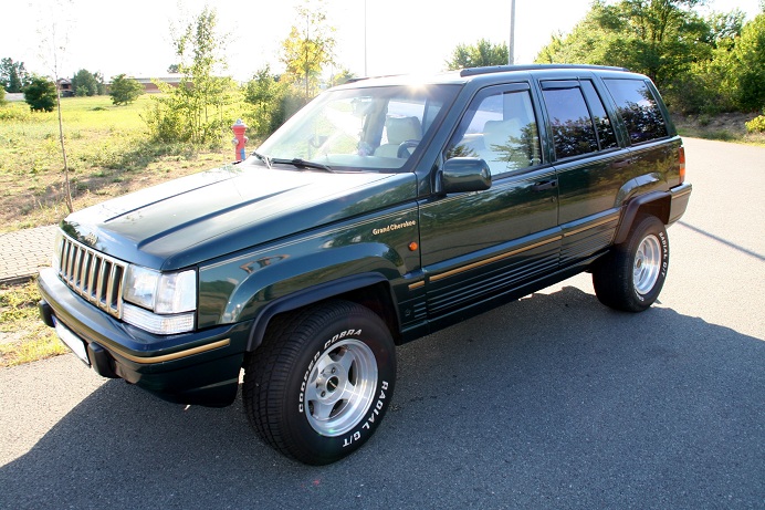

27 Oktober 2010
894
Stendal
Cosmic7110 schrieb:
Vielleicht solltest du dir n Geländewagen zulegen
wieso SOLLTE???
und egal,dann verate mir WER die Teile bastelt! vllt als PN???
