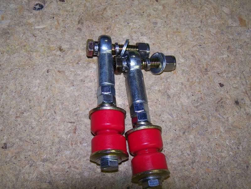

Bei mir waren ständig diese runden Gummis an der Pendelstütze hin und es hat geklappert. Ich war es echt leid, bin aber durch Zufall auf einen Gruppenkauf gestoßen des newcougar forums.
Die stellen welche aus PU her die ein leben lang halten sollen (oder zumindest seeehr lange). ich bin seit dem über die steifigkeit der Hinterachse sehr überrascht.
Ich weiss nicht ob man nur die PU Gummis bestellen kann. Foto anbei ( es ist nicht ein durchgehendes Gummin sondern eine obere, eine untere Hälfte)
online-guru
Das sind Uniball gelenke mit PU lagern kan man aus zubehörkatalogen auch so zusammenwurschteln ;)
Das schon aber man muss sich die Teile aus verschiedenen Shops zusammensuchen und die Maße beachten, ich denke für alles zusammen 60$ war ein guter Kurs. Das zahlt man bei Ford auch für die "nonplus ultra" Koppelstangen im Set auch. Ich denke der Lösungsansatz ist generell für alle hier interessant.
Bei uns sollte man die Uniball Gelenke auch mit Schutzkappen/Komplettabdeckungen fahren da diese dauerhaft nässe & salz nicht mögen. Das bekommt man z.B. bei isa-racing.
