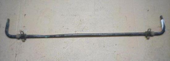

Stabilisatorstange (1x)
[attachment=3584]

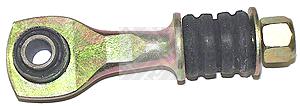

Pedelstütze (2x)
[attachment=3583]

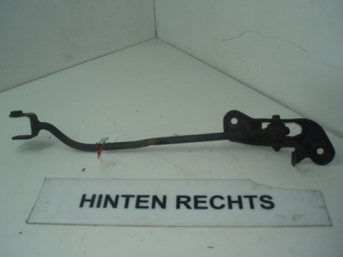

Zugstrebe (2x)
[attachment=3582]
Alle drei bzw. fünf Teile zusammen ergeben den "Stabilisator"

Danke Silke (RedCougar), für das einstellen der Bilder.
Leider gibt es die Stabilisatorstange nicht mehr beim Händler zu erwerben.
Gibt es Vorschläge und Ideen, wie ich das Problem angehen könnte?
Dank im voraus.
