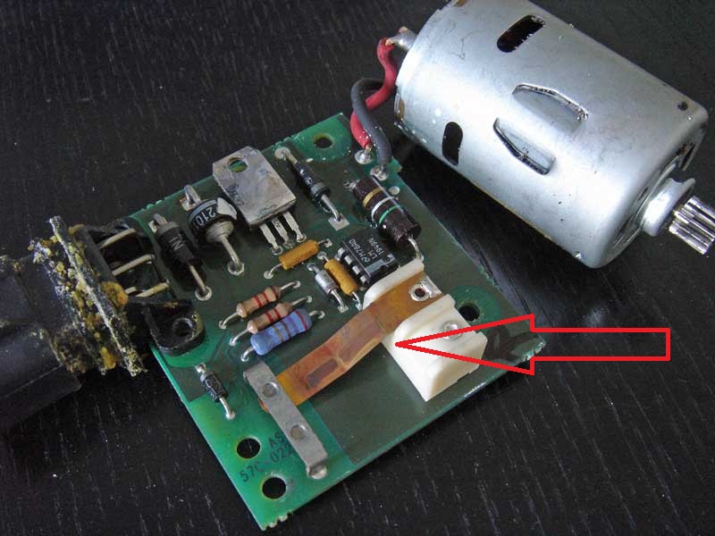

Für das Teil kann man nichts einzeln kaufen, schon garnicht bei ford.
Man kann lediglich einige elektrische Bauteile im Elektrohandel bekommen, da diese universell sind.
Ich schau mal nach ob ich noch reste habe...

Man könnt vielleicht ein defektes IMRC "besorgen", bei dem besagte Teil noch ok ist und daraus was basteln.
Meinst du mit "schwarzer Feder unter der Platine" den Kupferschalter ?

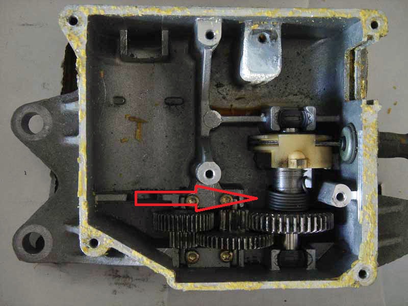

Isses die da ... die man da so sieht ? Oder .... ? :D
Hallo ! Ja genau diese Feder ist es !
Also die Schwarze Bowdenzug Rückholfeder !
Kann man sie überhaupt tauschen ?? Und gibt es da ne anleitung zu ?
MFg Markus
57
So wie ich das sehe ist die Achse auf der die Feder sitzt verstemmt.
Ich würd wohl ein defektes IMRC kaufen, dessen Elektronik "hops" ist.

Warum nicht lieber ein überholtes, wo man keine Arbeit mehr reinstecken muss, sind ja nicht teuer. ;)
Wegen dem Preis für das IMRC musst du mit mir verhandeln, nicht mit Brain. :D
Mach mal einen Vorschlag per PN.
57
Wenn ein "Überholtes" nicht sehr viel teurer wird als ein defektes zum selber reparieren, spricht absolut nix gegen ;-)
