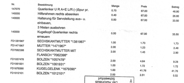

Nochmal zur Info.
Laut TÜV war das Gelenk VA. rechts unten Trag-Führungsgelenk ausgeschlagen mit erheblichem Spiel.
Der Kugelkopf wurde erneuert, die 3 Nieten aufgebohrt.
Es war kein Ebay Teil, sondern ein Ford Ersatzteil 33,50 Euro.
Kosten gesamt 244,83 Euro inkl. Spur neu einstellen.
Was war den da teuer. ??

RedCougar schrieb:
Das ist aber sehr ungewöhnlich, dass Ford die Nieten am Querlenker auftrennt ...
Hallo Silke
Das war aber so.!!

mwueck schrieb:
Hallo Silke
Das war aber so.!!
Ich habe nicht an deiner Aussage gezweifelt, aber bei allen anderen FHH`s wird das aus Garantiegründen (wie man einigen anderen Usern und auch mir erklärt hat) nicht gemacht.
Insofern halte dir das FHH mal recht warm, denn Werksätten die auch wirklich reparieren und nicht nur austauschen hat man heut nicht mehr so oft ;)
