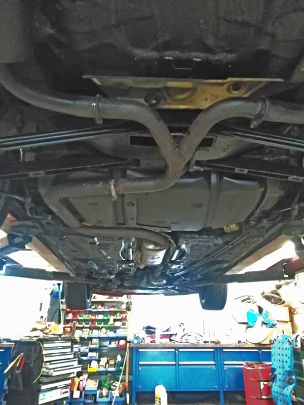

  • Ich hatte einen Ersatz-Nebler dabei, damit der Prüfer die werkseitige Befestigung genau betrachten konnte. Sie ist liederich, ok, aber so eben seinerzeit genehmigt worden. Damit war das Thema abgehakt.
  • Bei den Federn hat er einen Lappen genommen und den Dreck (nicht Rost!) weggerubbelt. Die Federn sind unter dem Dreck noch einwandfrei rot beschichtet und auch die Kennzeichnung ist gut lesbar. Thema abgehakt.
  • Der Spezialschlüssel für die Zentralmutter der Felgen/Nabendeckel befindet sich stets im Handschuhfach. Also Nabendeckel kurz abgenommen und siehe da, Kennzeichnung einwandfrei. Thema abgehakt.
  • Das Bodykit ist nun mehrmals repariert, geschliffen und lackiert worden, was man von der Rückseite auch sehen kann. Eine Nr. ist tatsächlich nicht mehr zu finden. Daher habe ich die alten, bebilderten NOL-Gutachten mitgenommen, zum Beweis, dass die montierten auch die eingetragenen Spoiler sind. Dem Prüfer hat das gereicht und damit auch den Punkt abgehakt.

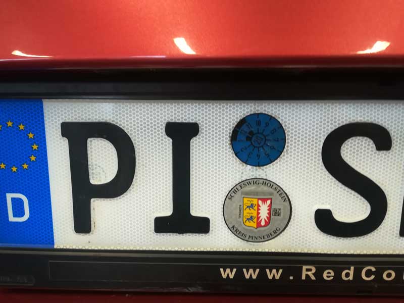

Damit wurde das gewünschte Ziel erreicht
und mein Baby hat wieder schöne 2 Jahre TÜV
