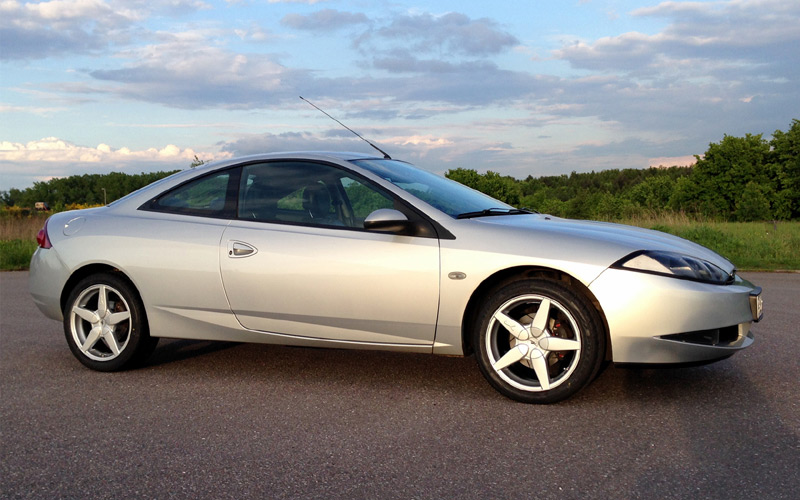

Ich habe nach langem überlegen auch wieder neuen Tüv und den Cougar fit gemacht...
- neue Lichtmaschine
- neue Querlenker
- neue Kühlflüssigkeit
- neue Windschutzscheibe
- neue Bridgestone Potenza RE002
- neue Bremsscheiben
- neue Bremsbeläge
- neue Bremsflüssigkeit
- Spur neu eingestellt
- neuer Tüv
