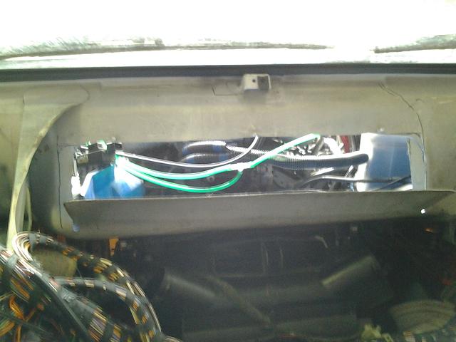

Wie machst das jetzt mit dem Amaturenbrett?
Sieht nach nem Einschnitt zu den Türen aus oder!?

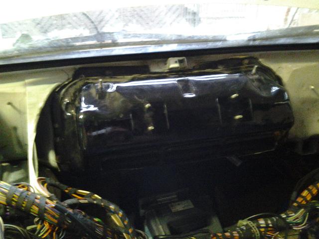

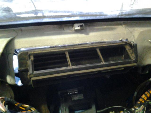

Fahrerseite kommt eine reinversetze bezogene Sperrholzplatte rein, und Beifahrer wird so wie es ist, mit dunkelgrauen Velour bezogen, also reingeklebt(Muss ich so machen,sonst geht die Tür nicht zu), so das man kaum noch eine fuge sieht, mache ich demnächst auch fertig, muss nur kleber holen.

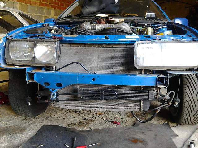

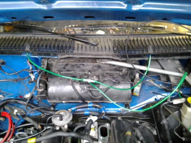

Soo, da ich wissen wollte,wo es am Getriebe raussuppt, weiß ich jetzt wo, des wird sicher eine entlüftung sein. Gestern gleich mal komplett mit Motor nochmal ausgebaut, und gleich paar fehler entdeckt, und wo die Tankentlüftung hin muss, den schlauch hab ich unterm Batteriefach entdeckt, konnte keiner sehen.
Wir haben dann das Getriebe abgebaut und entleert vom Öl, sowie den Wandler, haben gute 9 - 9,5 Liter öl rausgeholt, also passte nichts mehr rein, die hätten konnte in das Betriebshandbuch einschreiben können, Gebiebeöl auffüllen ohne Wandler und mit Wandler.
Jetzt hab ich die zeit,den Motor nochmal sauber zumachen an den Stirnseite,und das Getriebe.
Jetzt bekomme ich die 9-9,5 Liter auch rein, muss 5 Liter nochmal nachbestellen, sowie Kabelschutzschläuche.

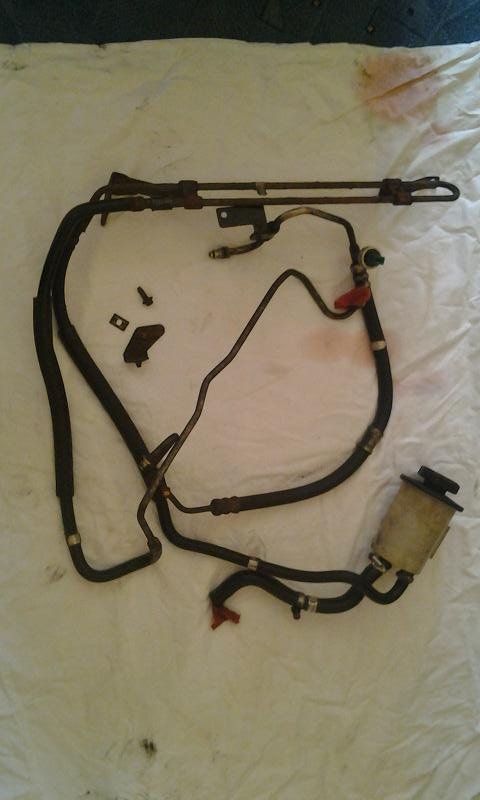

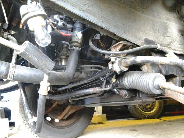

Servoleitungen heut auch erschienen.
22 Februar 2008
1.017
42
06712 Zeitz

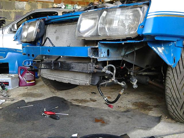

Soo, Servoleitungen verbaut, ging leider nur so. Jetzt noch Getriebeleitungen besorgen, dann ich teschnisch fast alles fertig.

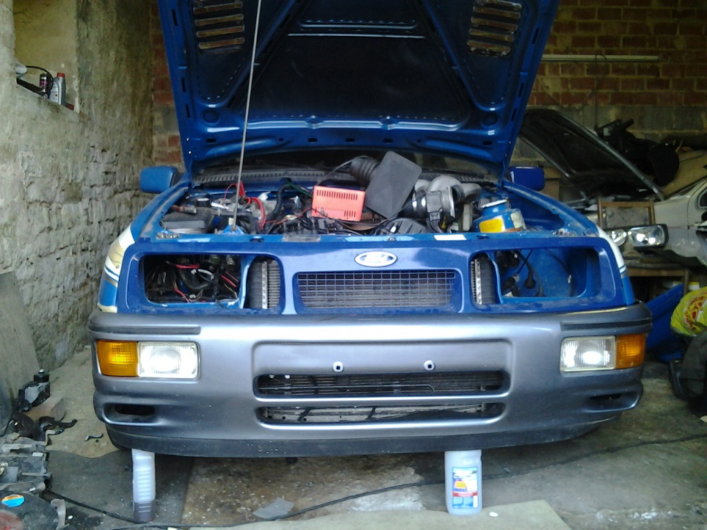

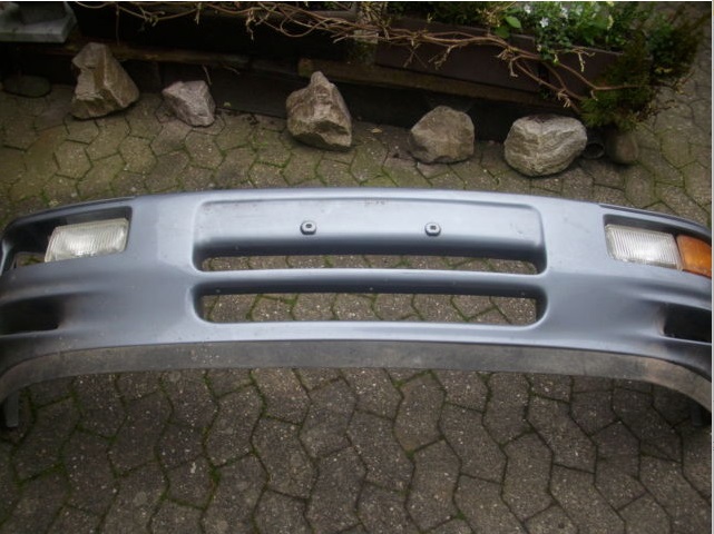

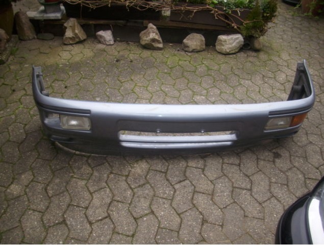

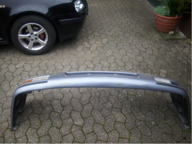

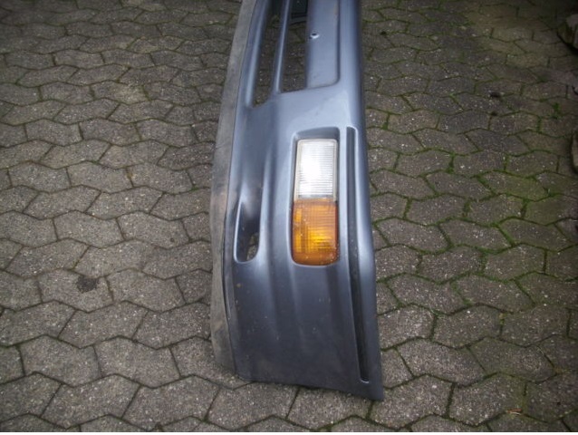

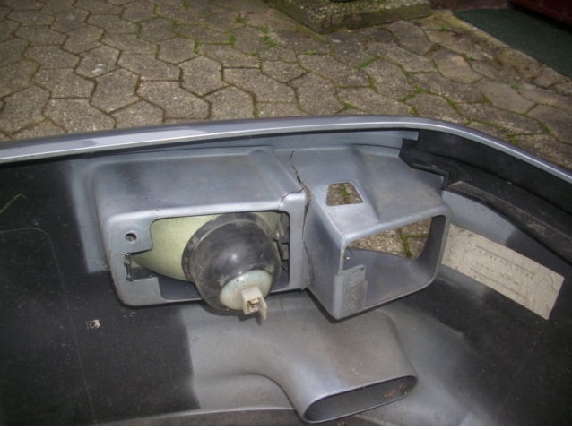

Die GFK Schürze geht weg, hab eine Originale bei Ebay ersteigert :rolleyes :rolleyes :rolleyes :D
