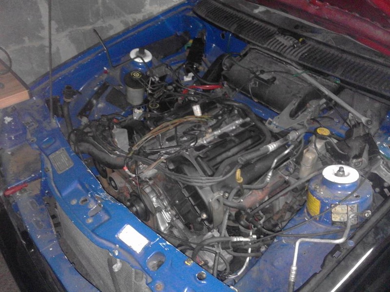

So, erstmal aus langerweile ein 2.0 DOHC Motorsteuergerät eingebaut . Läuft natürlich nicht richtig. Der Drosselklappen Poti hat andere Werte, als der vom Sierra. Der MAP vielleicht falsche Werte, und eine Lambdasonde ist nicht dran. Er spritzt zuviel ein. Endschalldämpfer ist auch erstmal dran. Aber er läuft.
Muss erstmal ein PATSit Schlüssel besorgen, damit er über das Original wieder läuft.
Aber Spaß hat es gemacht, und er läuft nach 10-12 Jahren mal wieder.
5.041
BERGHEIM
Wie soll das denn funktionieren ?
4 Zylinder-Steuergerät für 6 Zylinder Motor .
Das past doch garnicht mit Einspritz- und Zündzeitpunkt .
22 Februar 2008
1.017
42
06712 Zeitz
Warum nicht, beides läuft über den OT Sensor. Der DOHC mit EEC-IV spritzt immer parallel ein, 1+4 2+3 also so gelegt, aber alle 4 juchteln rein. Den BOB gab es auch kurz in der selben weiße. Nur wurde die Rechte und linke Bank angesteuert. 1+2+3 & 4+5+6, so auch hier. Dem Motorsteuergerät ist es völlig egal was dran hängt, solange es Daten bekommt. Hier ist das Problem, das der V6 Drosselklappen Poti andere Widerstandswerte hat, als der vom DOHC, den Rest regelt MAP Sensor und Lambdasonde. Aber siehst ja, läuft. Manchmal ist es anders als man denkt.
5.041
BERGHEIM
Ok , wenn der mit Bankeinspritzung läuft , erklärt das natürlich das die Einsspritzung funktioniert und für die Zündung gibts ja ein externes Zündmodul .
Erklärt dann auch den Spritkonsum .
Dann könnte ja ein TPS vom dohc dein Problem lösen .
