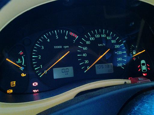

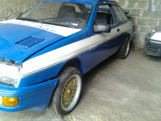

Soo mal wieder neue Bilder, Garage bissl aufgeräumt,war ja Chaos drin, und den getriebekabelbaum nochmal rausgefitzelt, es liegt tatsächlich ein fehler drin, wenn ich 20km/h fahr zeigt es mir digital nur etwa 1-2km/h an. :)
Lasst die Bilder auf euch wirken ,,...........ja ich weiß, bissl knappmit den Radläufen, zu tief wird er eh nicht, die Cossi-schweller später, wenn ich welche finden solte, gleichen das aus. ;)

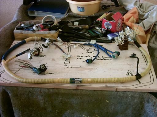

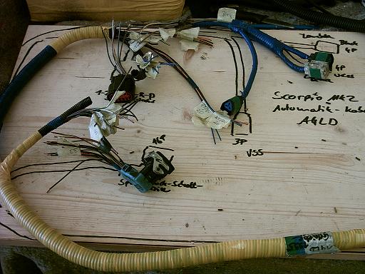

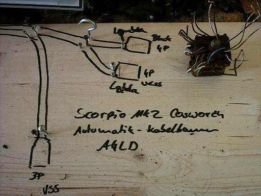

Sooo,von Gestern zu heut morgen den Sco2 Cossi A4LD Kabelbaum nochmal komplet neu verlegt,auch wenn der Schaltplan etwas ungenau ist, wenn man doppelte Kabelfarben hat,und man weis nicht welches kabel nun wohin gehört. Nach überprüfung habe ich in meinem erstenkabelbaum paar fehler gefunden,ich hoffe diesmal läuft alles. Der Vorteil ist jetzt,das ich 2 getrennt Kabelbäume habe, statt einen zusammen. 1x Motorkabelbaum und 1xGetriebekabelbaum. Demnächst den motorkabelbaum in Kabelrohre verpacken. ;). Leider komme ich selber in die stecker nicht rein,um die kabel da anzubinden, also muss ich sie doch ein stückelausserhalb verlöten.

Naja,von dem Schaltplan des Motors vom BOB haut soweit hin, der Getriebekabelbaum schaltplan haut überhaupt nicht hin, da funktionier gleich garnix mehr vom getriebe, kein vss, kein garnix. Da ging ja bei meinem ersten versuch mehr...........für umsuonst 3 tage hingesetzt :kotz

Klar Guido,auf jeden, muss nur erstmal nochmal ein alten kabelbaum finden, von mir aus aich defekt, er muss nur komplett sein, dann zerre ich da den getriebekabelbaum wieder raus. An meinem jetzt kann ich nix mehr machen, mehr wie 2x rumfriemel geht nicht. Weil es leider kein richtigen verlegeschaltplan gibt.

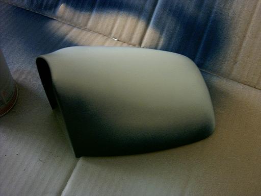

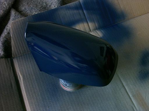

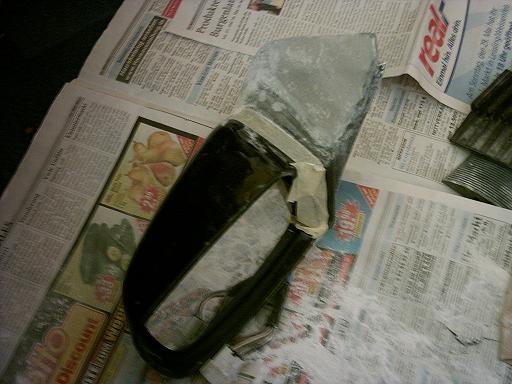

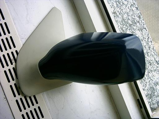

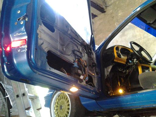

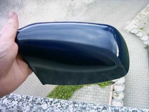

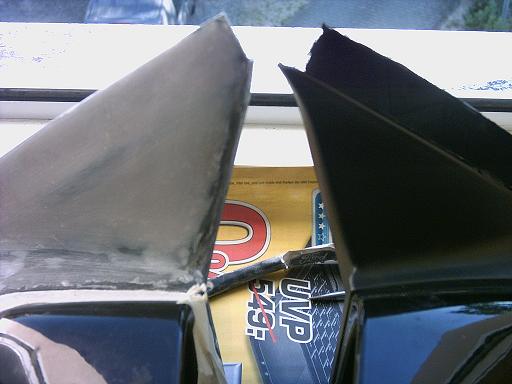

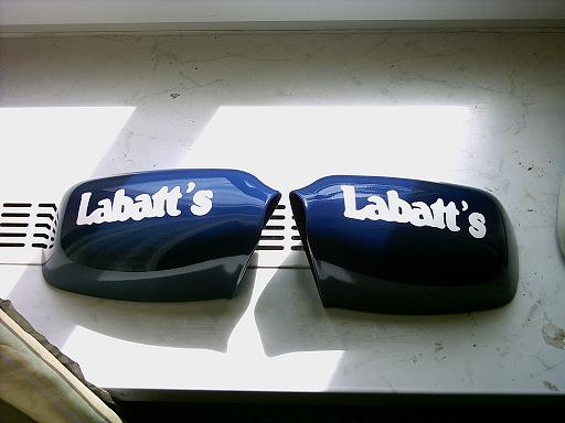

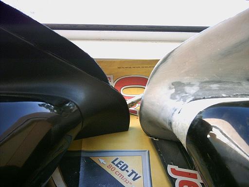

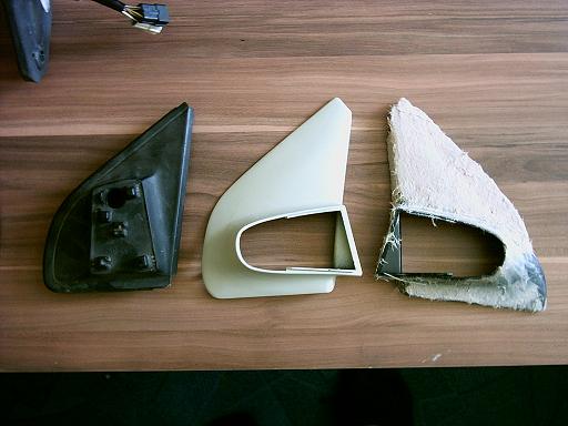

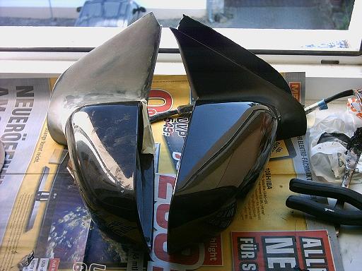

Soo,da ich sonst kaum weiter komme ,habe ich weiter gemacht, die Scorpio 2 spiegel auf Sierra umzubauen, das ist bis jetzt das ergebniss.

Weiter..............

Soo mal wieder bissl rumgefuddelt. Gibt auch ein neues Video, und wow, mit Ton, aber nicht wundern das der V6 bissl muckt, Halt Getriebe-Kabelbaumfehler.

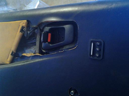

Das fragen mich viele Guido, das wissen meist nur die Scorpio 2 Ghia fahrer :D , das ist der schalter zum einspeichern der Sitzstellungen Fahrerseite, also ein Memorie Sschalter. 3 Positionen kann man speichern. z.B. wenn deine Frau das Auto fährt, und den Sitz auf sich einstellt, und kommt zurück von wo, und schließt das Auto ab. Du schließt beim nächsten maldas Auto auf mit der ZV, stellt sich der sitz in die ursprüngliche position die du dir für dich gespeichert hast ein. Voll Automatisch.

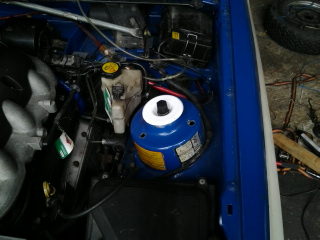

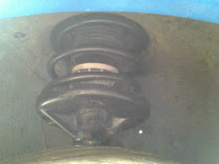

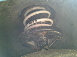

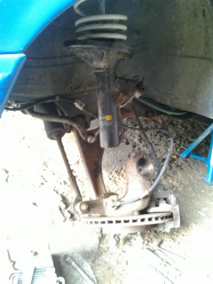

So, erstmal die Scorpio Originalfedern verbaut, mag das kratzen an der auspuffanlage nicht, bei der Garagenausfahrt. So wird aus dem Sierra erstmal ein Offroad, bis ich irgendwann mal andere Federn/Fahrwerk habe, alles zu seiner zeit. Und nun hab ich den Originalen Sierra Dom/Domlager wieder drin, musste aber erst angepasst werden.
