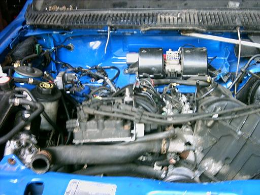

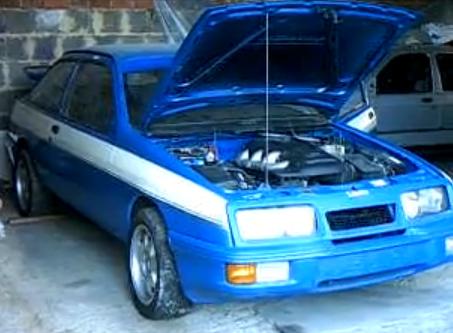

Soo,wieder mal da, der V6 Cossi schnurrt wie ein
Kätzchen, er läuft wieder. Trotz Masterschlüssel gab es keine reaktion
meim Anlasser,Musst ein teil der Wfs. ausser gefecht setzen,jetzt fehlt
nur noch die eine hälfte, so simple hätte ich es nicht gedacht!
Bissl was abgeguckt vom 2.0i DOHC Scorpio.
Den Kurbelwellensensor habe ich von einem DOHC Sierra eingebaut mit ein
adapter, ein gemehre die richtige position zu finden. V6 hat nen super
sound, doch die serien Auspuffanlage
bäähhh. Der Motorzabbelt ein bissl,aber
macht nix,ist nur eine Provisorische Lima dran gekommen, weil die andere
noch hier liegt. Und die Zündkerzen sind wahrscheinlich runter. Die
Riemenscheibe habe ich einigermaßen wieder gerichtet.Der Motor muss mal
sauber gemacht werden. Der Deckel ist schon sauber.
10 Sekunden Video erster Motorlauf nach Unfallschaden,Cossi V6. Hab halt nur ein Motorola
V3, mal ne Cam kooofen!

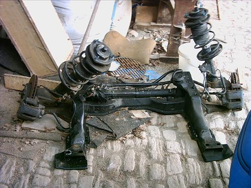

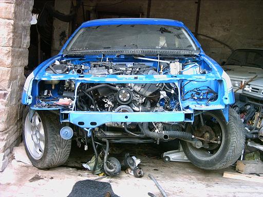

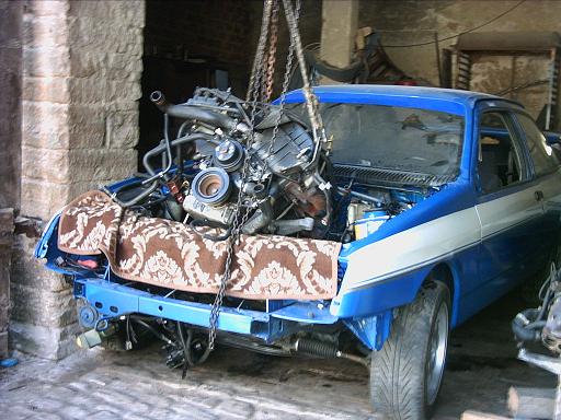

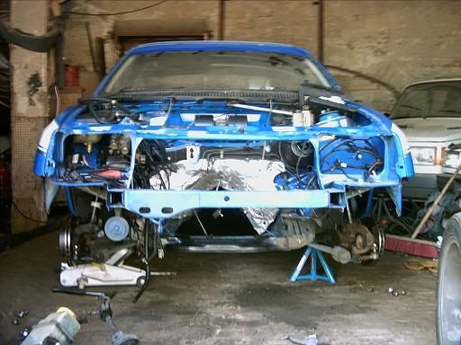

Soo, bin wieder da mit viiielen neuen Bilder, dem
Project V6 Cosworth Umbau. Soweit passt alles, hat auch in der Woche
gut geklappt mit 2 x Ausbauen und einmal einbauen. Der V6 Schnurrt wie
ne Katze, doch leider war fahren noch nicht möglich, ich brauche eine
Sierra 2.0 Automatic Kardanwelle.

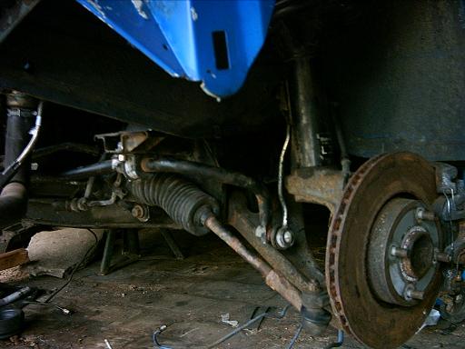

,die Achsen vorne und hinten wurden auch
gewechselt ,hier mal paar Bilder........Videos gibt es bei
Youtube.de

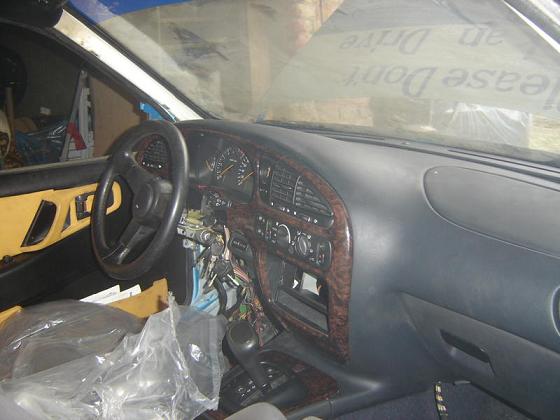

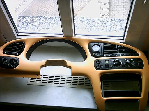

Wie hat eigendlich das Amaturenbrett da rein gepasst?
Musstest groß was ändern?
Nein, nicht viel, ich muss nur von den aussenseiten der Armatur was wegnehmen und anpassen, ein bisschen von den ecken hinter der Windschutzscheibe, und die 2 äusseren schraubhalter näheWindschutzscheibe für die Armatur, paar cm nach innen verschieben, sonst passt es gerade so rein. Der Scorpio basiert ja auf der Sierra Karosse.

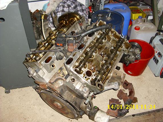

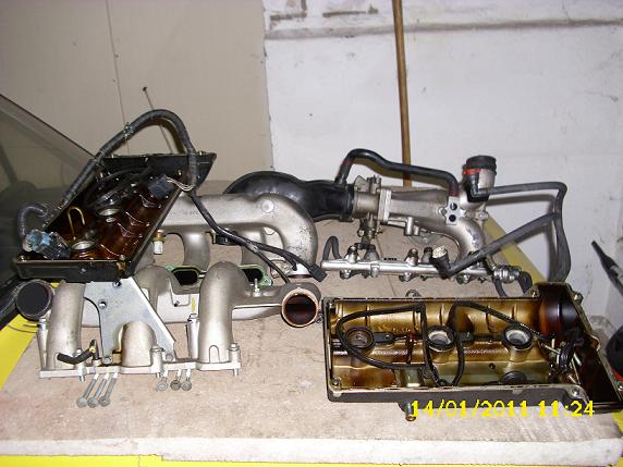

Sooo,neues kommt auch bald hinzu, ein 2.9 Cossi BOB Motor mit Kettenriss linke seite, als E-teile-träger für meinen, mit etwas kleinkrams was mir fehlt. Nur noch aus potsdam demnächst abholen! :D :D :D Was man da hat,hat man da ;)

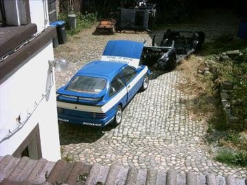

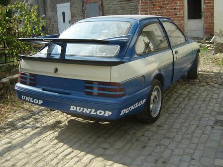

Naja,wir sind an einem Vorort ,also nicht direkt in Potsdam, die zeit haben wir leider nicht. Es wandeln an dem tag 3 Motor hin und her :D
Hier noch paar bildchen!

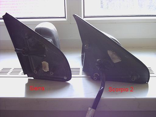

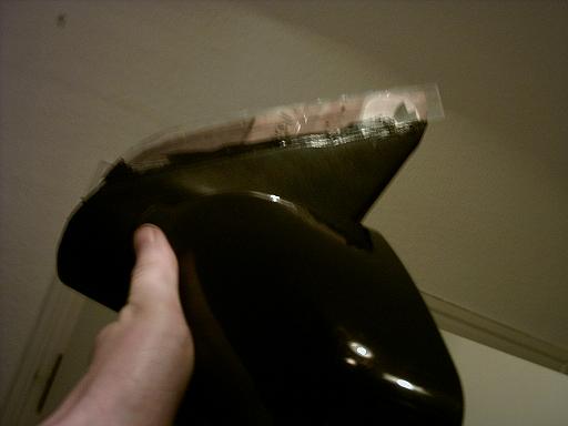

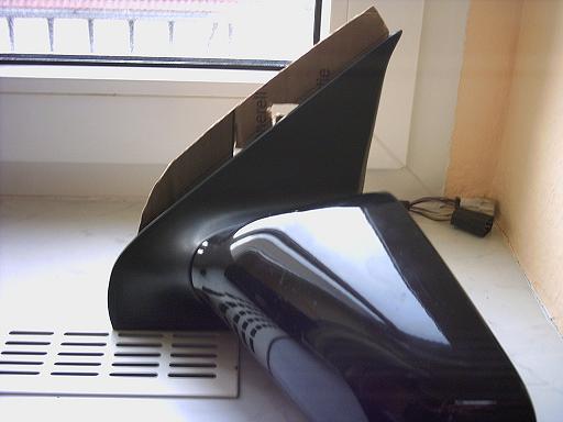

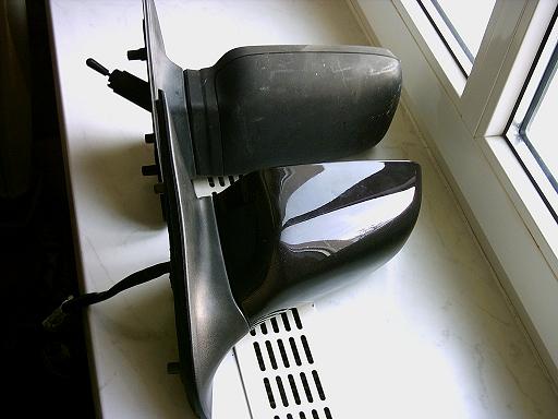

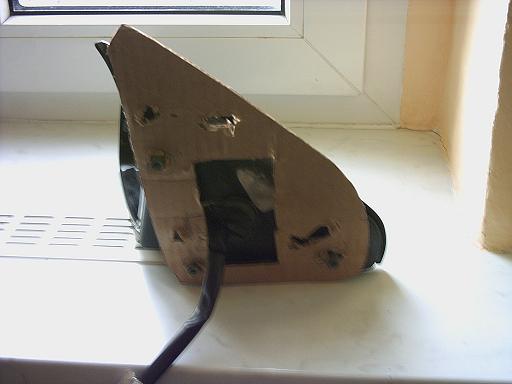

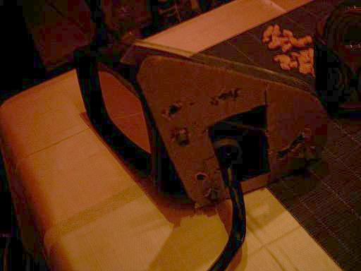

Gut,eins verrate ich noch,wollt ich erst machen,wenn ich fertig bin. Ich bau Scorpio 2 Aussenspiegel auf Sierra-platte um. :D, erster Spiegel fast fertig.
Schauen Aerodynamischer und besser aus, als die riesen Spiegel.

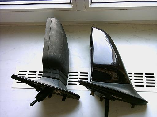

so,dann nach der rest, später folgt noch,das ende der putsch-spiegel :D
