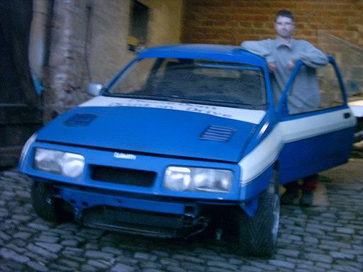

Meine Herren!
Der Wagen wird immer mehr zu einem Leckerbissen :kniefall
Wenn der fertig ist, würd ich doch mal beim Tüv vorsprechen
wie das mit ner abnahme aussieht. Nicht nur weil das Interesse so groß
ist sondern ob so ein Umbau auch mit Segen über die Straße rollen darf.
Ok, nen H-Kennzeichen wirds so nie geben :D
Es währe allerdings auch nicht der erste Sierra mit ner 2.9er ausm Scorpio
aber bestimmt der Detailreichste.
Wenn vom Motor und der passenden Bremsanlage alle Papiere da sind
sowie die Umbauten nachzuvollziehen sind, kann nen Prüfer ja nur
noch kleine "wünsche" haben :denk

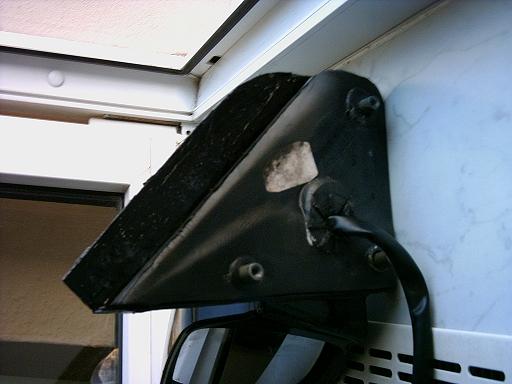

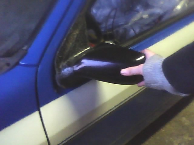

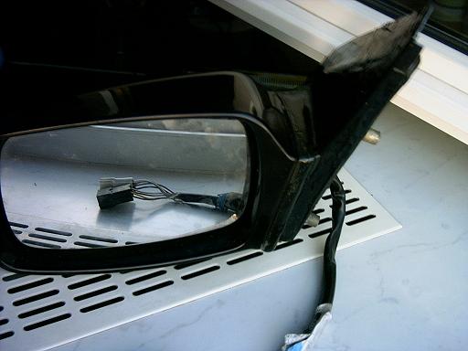

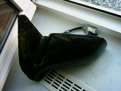

Ja, die Spiegel...
Die vom Scorpio passen optisch besser als diese "Bremsflächen" :ja

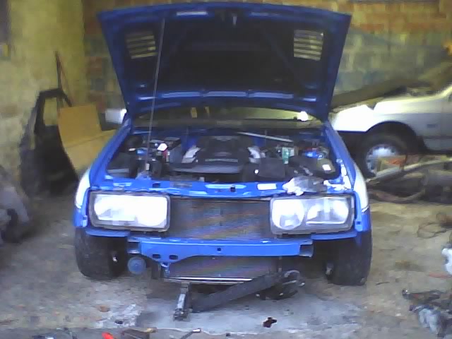

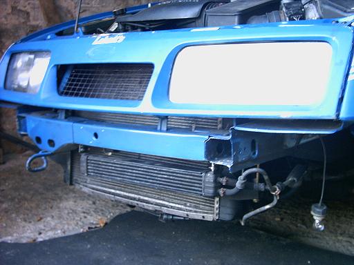

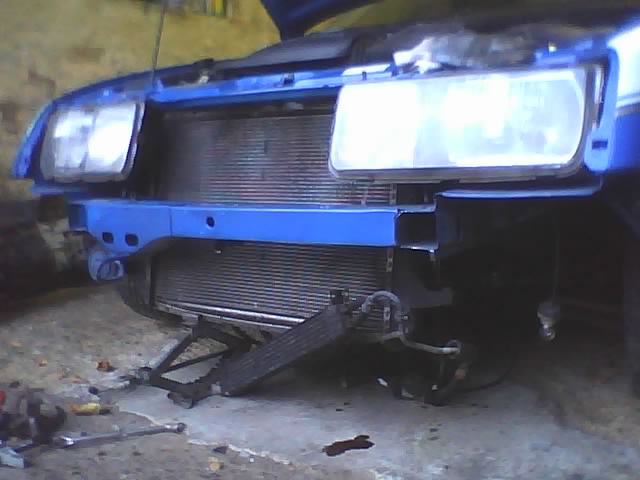

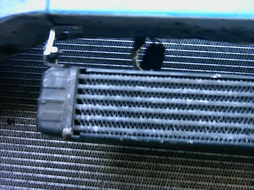

Soo,wieder was gemacht, Kühlerverbaut, Ölkühler soweit verbaut, und so kleinkrams.

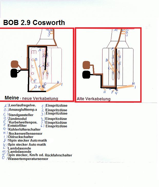

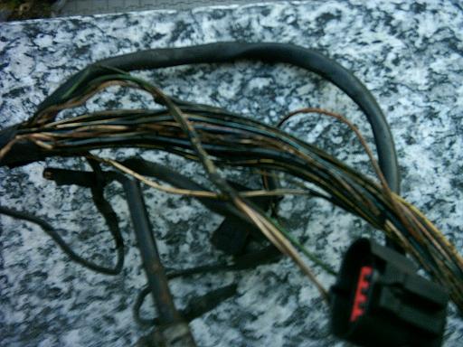

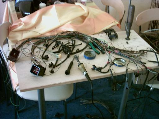

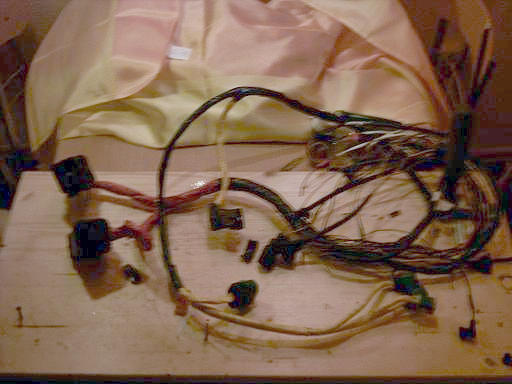

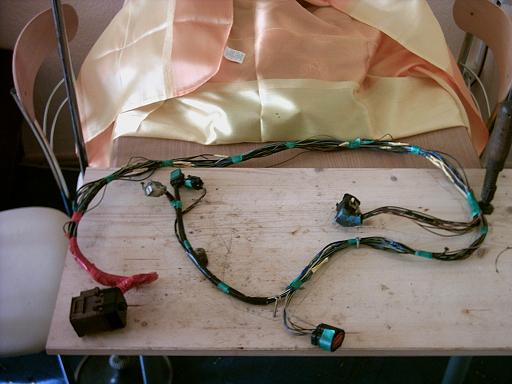

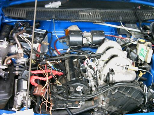

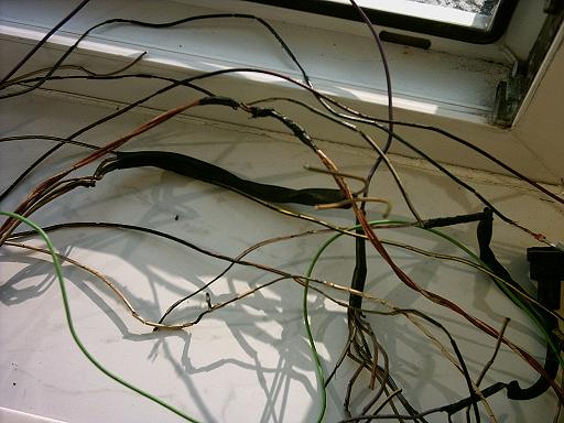

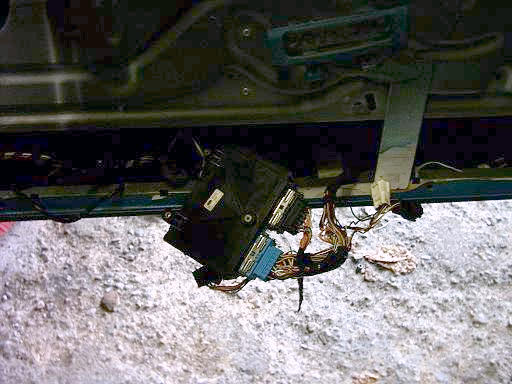

Soo,ich habe heute angefangen den zweiten Motorkabelbaum zu erneuern von BOB Cosworth. Die erste hälfte von ca. 48Kabeln sind ausgetauscht. Nich ein einziges Kabel ist von dem Hitzerissen heile geblieben, es fehlt bei vielen Kabeln schon die volle Isolierung,hammer! :wow
Hier schonmal paar vorabbilder.

Wäääähhhh
Scorpio Kabelbaum... ein grauß!
Sag mal, ist der Wasserkühler nicht etwas zu weit nach unten?
Also zu Groß?
Na, Sowas alleine zu machen, auf die Idee muss man aber auch erstmal kommen
und dies dann auch durchziehen.
Ist ja nicht einfach nen Motortausch mit nen paar anbauteilen.
22 Februar 2008
1.017
42
06712 Zeitz
Shark schrieb:
Wäääähhhh
Also zu Groß?
Ja,der Wasserkühler ist etwas größer, stört aber nicht. Da kommt nochwas an die Kühlerhalter dran,damit er fest ist.
Kabelbaum ist nicht das erste mal,das ich sowas mache, nur seeeehrviel geduld gefragt. Ich habe jetzt locker um die 10-12h gebraucht. Da der alte Kabelbaum auch noch durchgeschnippselt war, und nicht mehr alles kabel zu identifizieren wahren.
Der Rest,war ich mir sicher das des passt. ist ja die Selbe Grundkarosse, nur 10-15cm länger.
Jetzt habe ich Kabelbaum No.2 fertig, nur jetzt ist mein Isoband alle, und Auspuffhitzeschutzband will ich auch noch bestellen,um die Kabel damit zu umwickeln.;) Was dem Auspuff hilft ,kann den kabeln nicht schlecht sein. :D

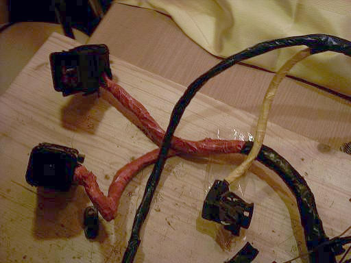

So, jetzt kommts langsam zum ende, nur noch den rest am Sierra anpassen, und schauen ob alles funktioniert.

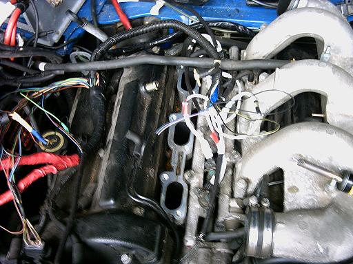

Soo, bin da,wer noch? Gute nachricht, Die technik funktionier soweit, Motor läuft, mit anfangs startmacken, jetzt springt er sofort an und läuft sauber. Getriebe macht seine geräusche wie sonst auch immer. Nur der nachteil ist, sobald ich das kabel vom leerlaufregelventiel anklemme, geht er wieder aus. Und sonst auch so, kommt drauf an, wie er will, mal läuft er normal. Vielleicht 2 kabel vertauscht. Mal schauen. Hab ja den alten Kablebaum noch, mal schauen auf welchen pin der LRV läuft, dann nochmal checken.
Hier nochmal etwas saubere Bilder

Mir ist gerade was am alten kabelbaum aufgefallen mein Kabel für das Leerlaufregelventil hat die farbe Sw/Ge & Li/Ge und ein einspritzventil die farbe Sw/Ge & Li/Ge , das ich nicht die zwei kabel verwechselt habe :confused .Mein Motor riecht nach benzin, und wenn ich des ventil anklemme geht er aus, ich denk mal, fehler gefunden. Gleich mal morgen rausfahren und ummuddeln :aufsmaul :D

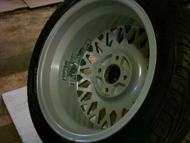

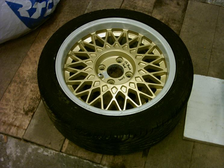

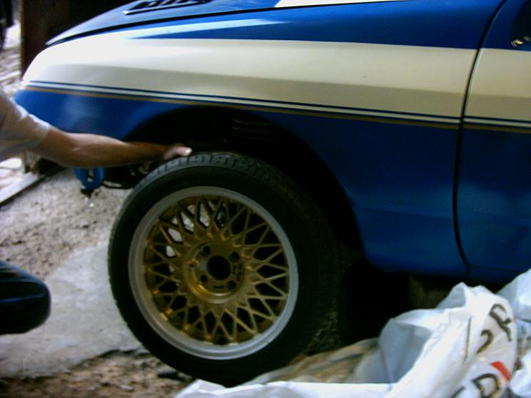

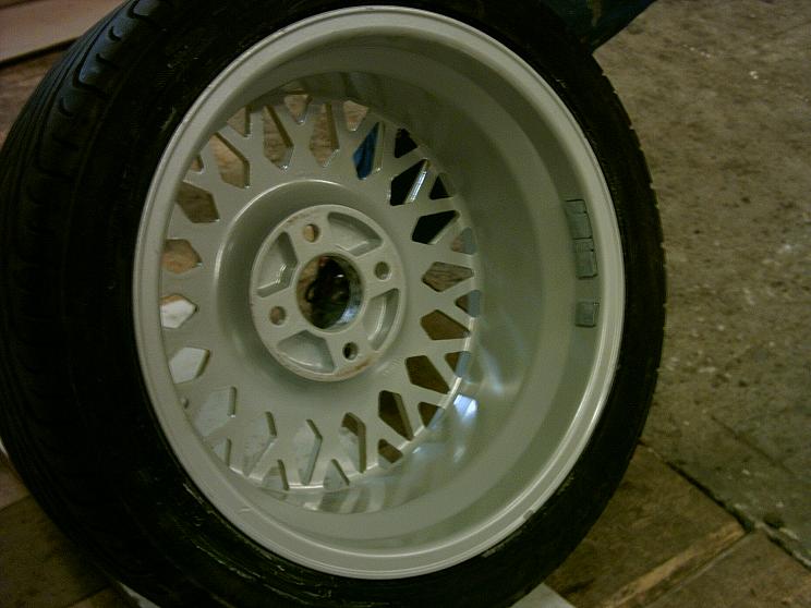

Soo,das Reifengrauen hat ein derzeitiges ende. Die Reifen die ich erstmal aufgezogen habe,sind gebrauchte von meinen anderen Felgen,die vorher drauf wahren. Die 45er Reifen sind das Grauen jeden Reifenspezi. Da mein Kumpel die Maschinen selber hat mit allem drum und dran, hats trotzdem sehr schwer funktioniert. Mit kraft,geduld und Schraubzwingen haben wir die Reifen runter und auch wieder rauf bekommen. Hat fast 2 Stunden gedauert..miiiiies. Wir wollten schon verzweifelt aufgeben. Eine Felge hat es in sich, die wurde mit rund um die 185gramm klebe gewichte verziert :D und eine felge brauchte keine gewicht. Den Reifen zu drehen wahr unmöglich, ging nicht zu machen, so straff wie er saß.
Liegt an den etwas älteren Reifen , Müssen 1 jahr noch durchhalten,aber kein thema, wird eh derzeit selten bewegt. Die Felgen liegen nun noch neben dem Sierra,schraube ich später drauf. Hier mal 4 Bildchen.

Schon nen paar Tage her, dass ich hier reingeschaut habe :whatever
LLRV und Einspritzventil kann man auch beim Zetec verwechseln da die Stecker untereinander
tauschen kann... blöde Erfindung weil zumindest immer 1 Düse in Reichweite des LLRV Steckers ist :denk
Aber geb doch endlich zu... Du willst die Felgen garnicht fahren... :D
