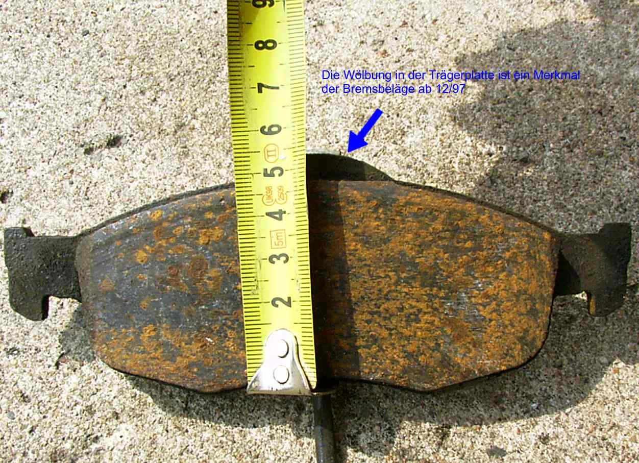

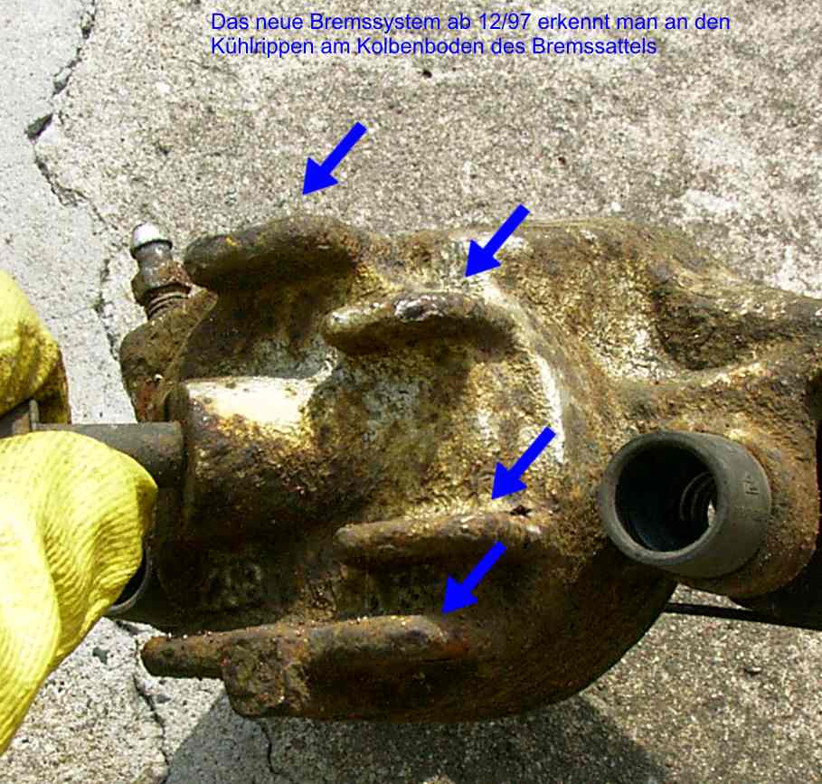

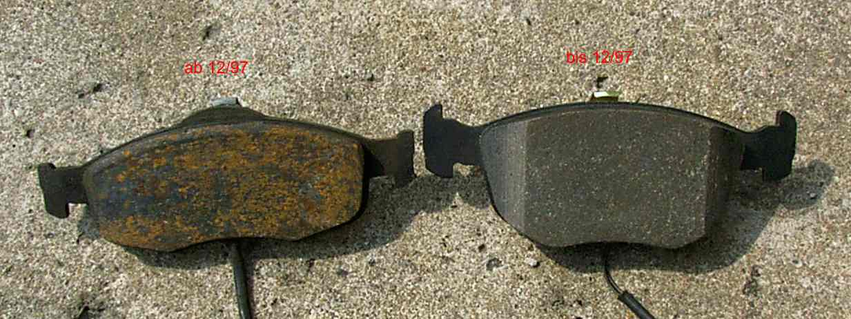

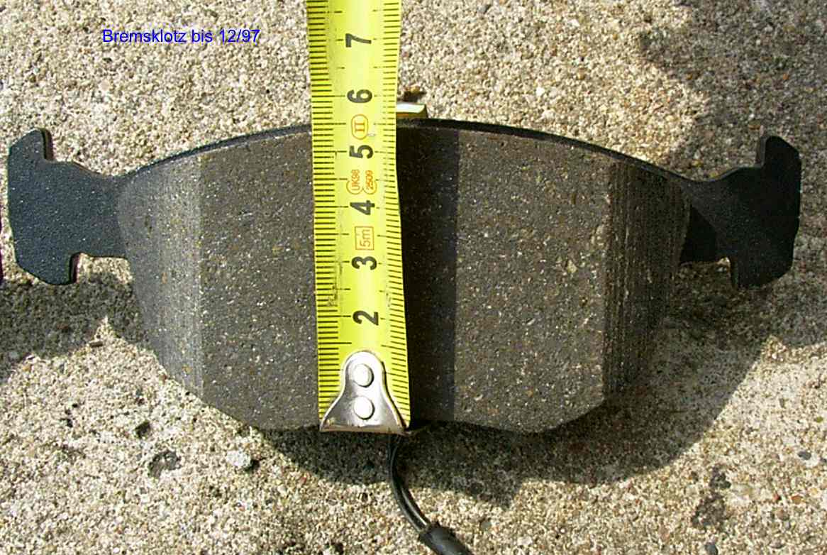

rst schrieb:
V6 und diesel haben 278mm scheiben
und die zetec haben 260mm scheiben (hier gibt es allerdings ausnahmen , es gibt auch welche mit 278mm scheiben mit den bremsbelägen von der 260mm scheibe)
von unterschiedlichen bremsbelägen bei den 278mm scheiben für den V6 ist mir nix bekannt.
mondi und cougar haben die gleichen bremssysteme beim jeweiligen motortyp
Der Diesel hat zwar die gleichen Antriebswellen (Drehmoment) wie der V6, aufgrund der geringeren Leistung aber auch nur eine 260mm Bremsscheibe. Die 278mm haben nur die V6 und Zetec 2l 4x4.
Wie schon geschrieben erfolgte der Wechsel der vorderen Bremse 12/97. Im Zubehörhandel sind die Beläge häufig falsch zugeordnet.
Mal die Nummern der Beläge als Referenz
mit Verschleissanzeiger:
-> 12/97 Finis 102 2078 (80,96€)
12/97 -> Finis 109 6940 (58,52€)
und ohne:
-> 12/97 Finis 102 2077 (80,96€)
12/97 -> Finis 109 6942 (58,52€)
Kim schrieb:
Was aber nen Unterschied macht ... ob Verschleißanzeige oder nicht!
Mein Teilefuzzi hatte mir aus Versehen/ohne zu fragen Belege für Bremse mit Verschleißanzeige bestellt! Und die passen
definitiv nicht, wenn man keine Anzeige hat ...
Es giebt sowohl die Beläge ->12/97 als auch die 12/97 -> jeweils mit und ohne Verschleissanzeige. Das war dann Zufall
Melanie W. schrieb:
war das nur beim mondeo so ? wir haben grad vorn beim cougar die bremsen neu gemacht und der ist bj. ende 98...da passten die beläge die ich noch vom mondeo liegen hatte..ohne probleme und der ist bj.10/97.
auf dem karton stand: mondeo 94-00 und cougar 99-01...gepasst hat aber alles.
Da der Cougar erst 98 raus kam hat er die gleichen Beläge wie der Mondeo 12/97 ->. Die Beläge hätten am Mondi 10/97 nicht gepasst.
Es gab hier auch schon min. 1 Thread (glaube im Cougarbereich) zu genau diesem Problem. Ich werde am WE mal schauen ob ich noch die alten Beläge 12/97-> liegen habe. Dann kann ich Fotos von beiden Arten machen.
Da der Mondi (7/97) meiner Frau besser gebremst hat habe ich meinen (1/98) auf das System -> 12/97 umgebaut und damit merklich bessere Bremswirkung. Die volle Ausnutzung der Fläche macht sich deutlich bemerkbar.
