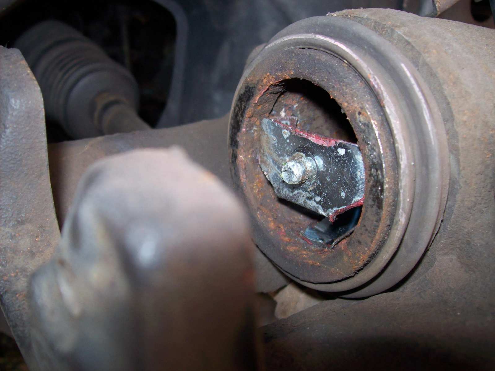

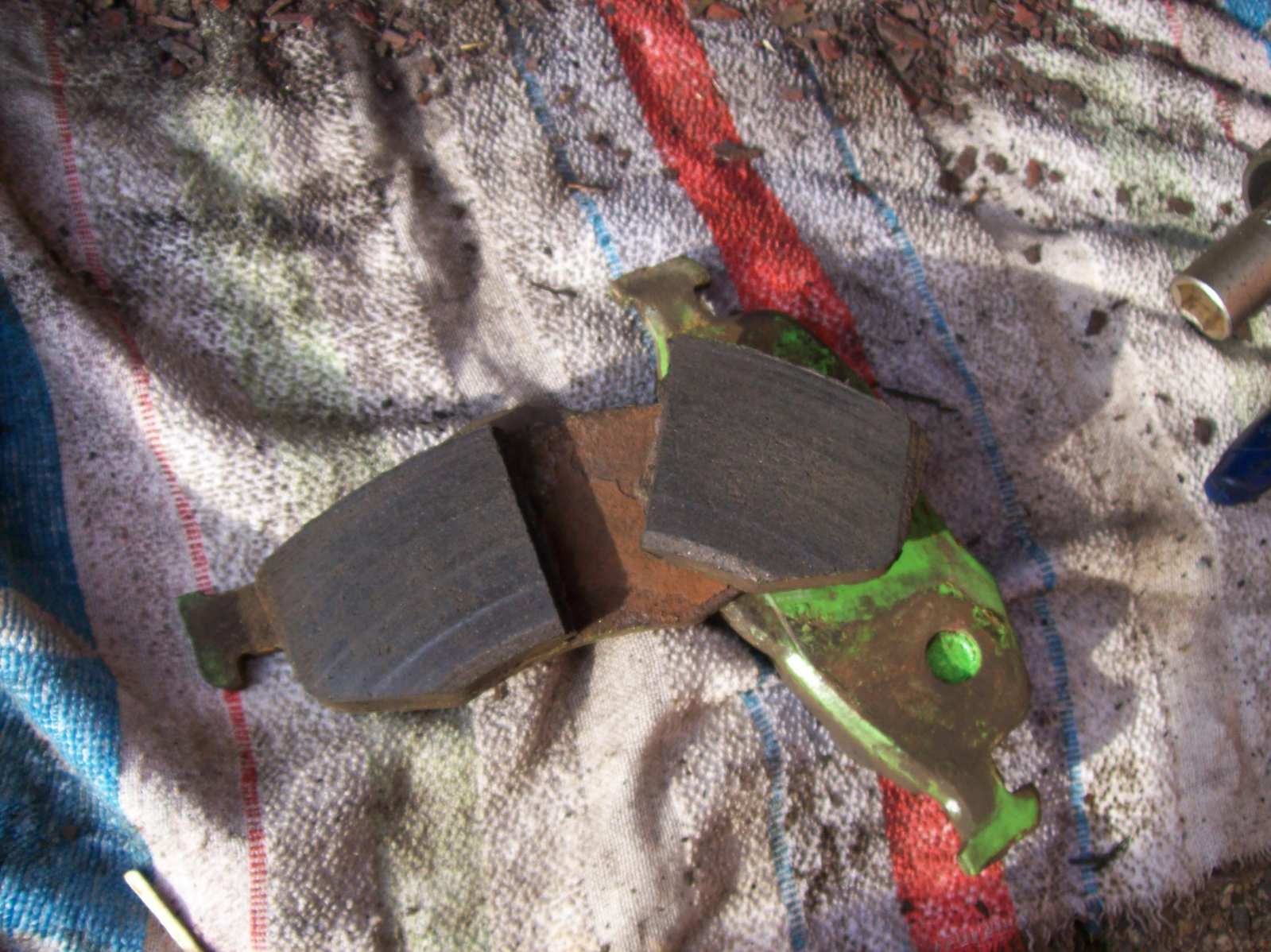

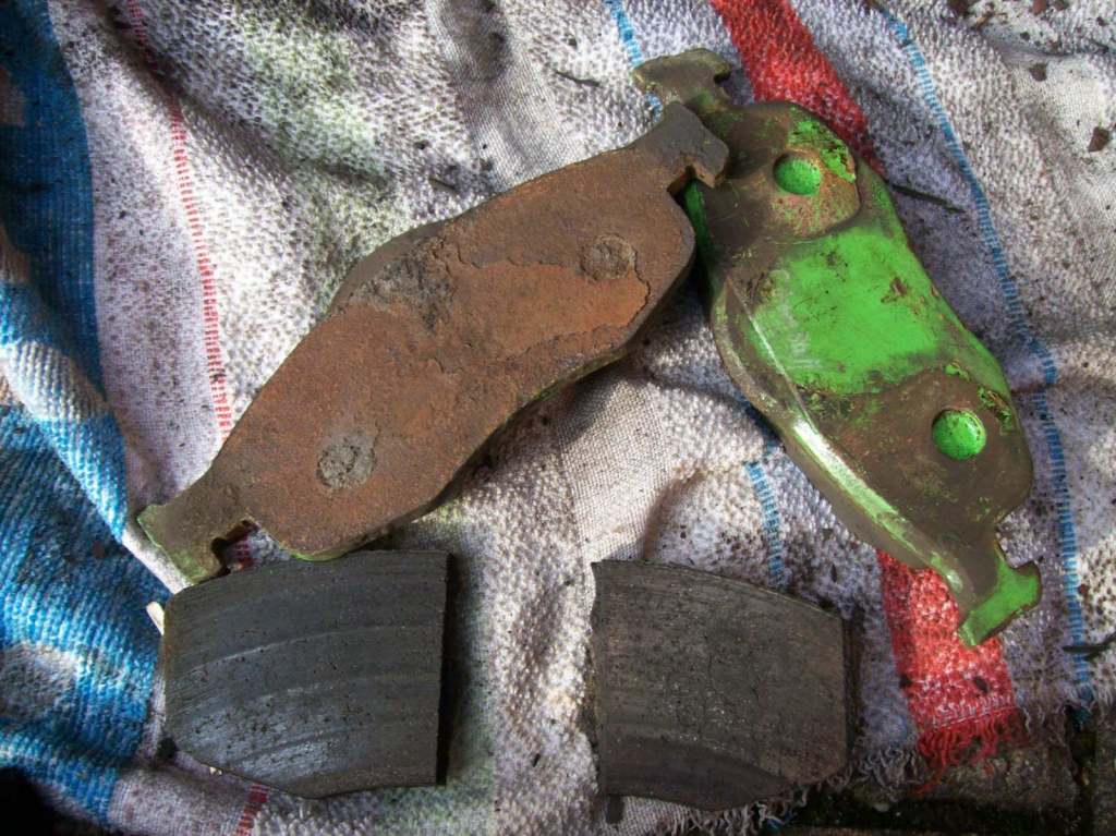

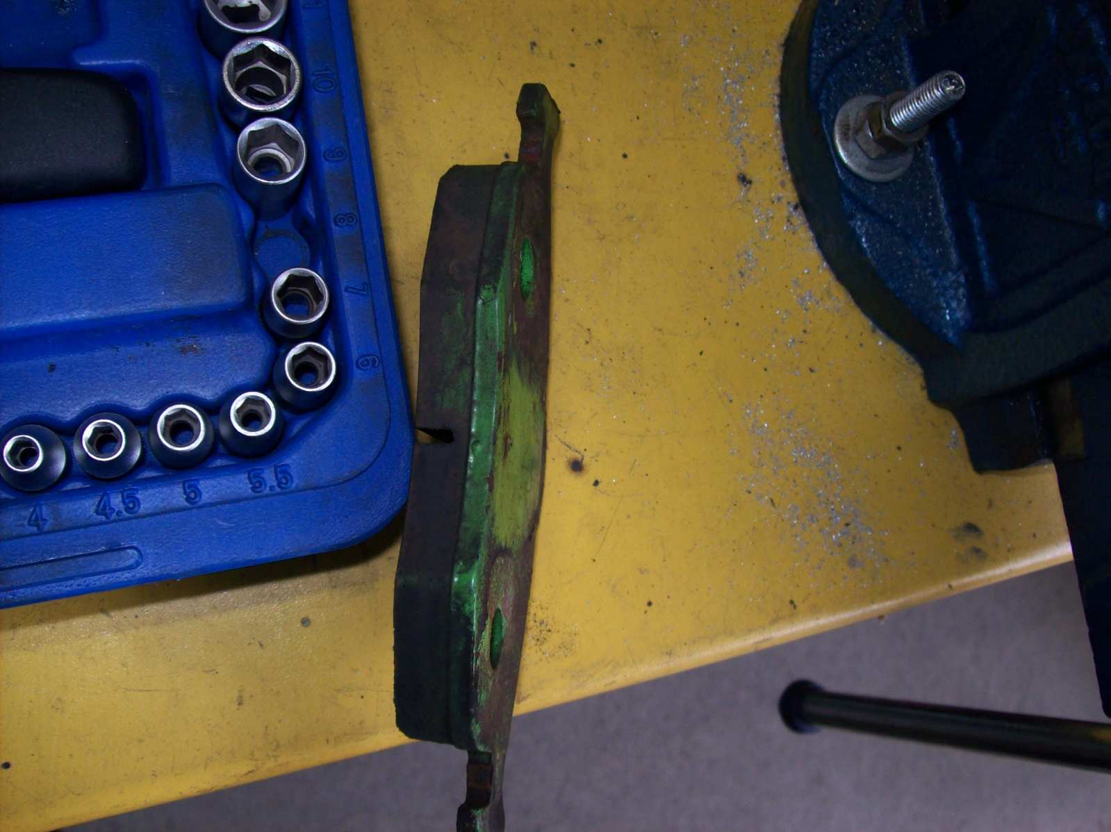

EBC GreenStuff nach nicht mal 10.000km (kein Jahr) auf meinem ehemaligen Cougar. Nur weil ich damals auf eine größere Bremsanlage umgerüstet hatte, habe ich es bemerkt. Komplett unterrostet und der Belag vom Träger abgerissen und gebrochen, Lebensgefährlich ! Hatte daraufhin beim Händler reklamiert incl. Bilder geschickt. Der wollte das mit EBC abklären. Was daraus geworden ist, k.A. .Ich habe daraufhin einen neuen Satz GreenStuff bekommen, den dann aber lieber nicht mehr eingebaut sondern mit einem noch vorhandenen neuen Satz für die HA hier im Forum verkauft.
