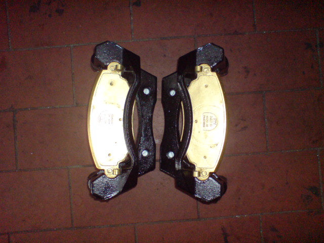

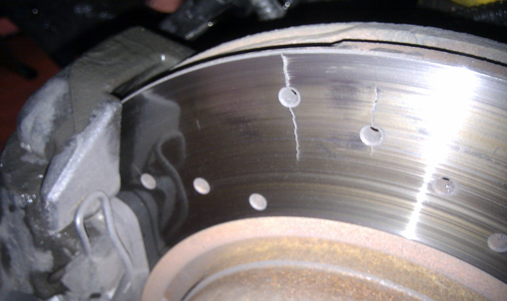

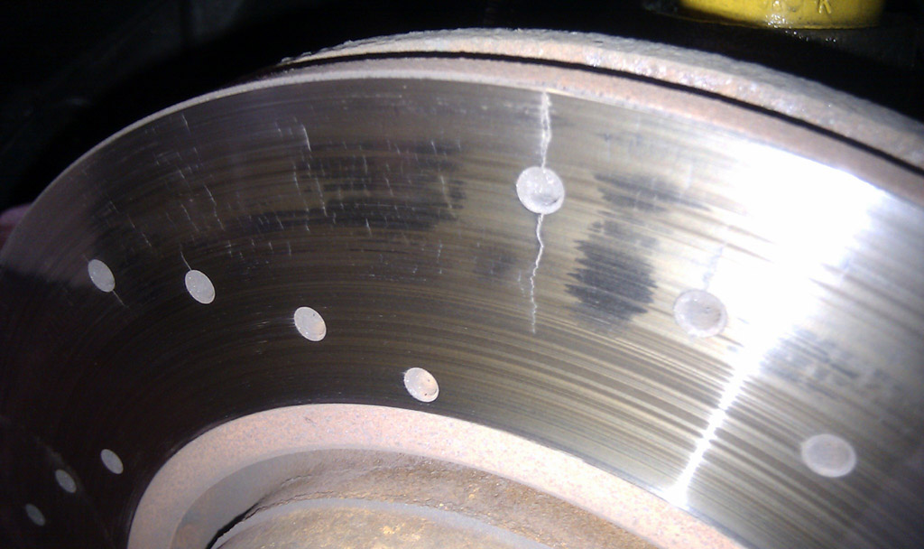

hab mir vor ca. 2 Jahren für meinen ST200 Zimmermann Bremsscheiben ringsum und EBC Blackstuff Beläge gekauft. War damals ein Set. Ich muss ehrlich gesagt zugeben, dass ich öfters mal extrem am rumheizen bin. Deswegen hat der Mondeo auch öfters mal blauen Bremsscheiben die rauchen.. xD
Also die originale Bremsanlage ist dem wohl nicht gewachsen. Die gelochten Zimmermann Scheiben haben schon ringsum Risse und überall Brandmarken, die Beläge sind auch unten ..

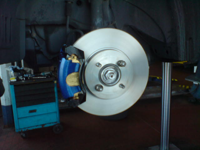

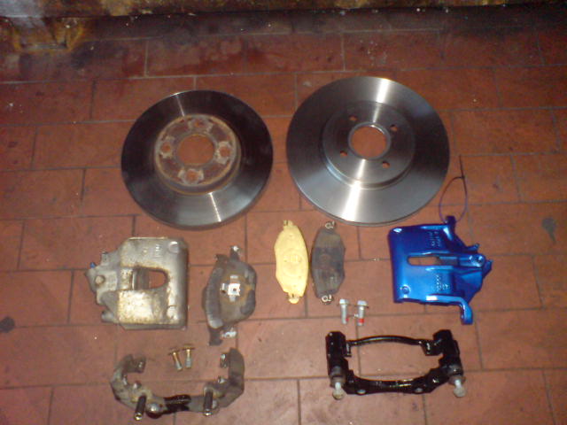

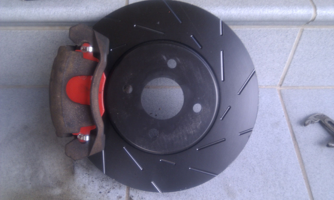

Hab mich jetzt dazu entschlossen die ST220 Bremsanlage zu verbauen. Die Sättel mit Halter habe ich bereits aus Endland gekauft. Passend dazu mit 4*108 werd ich mir jetzt Focus ST170 Bremsscheiben von EBC bestellen und auch Beläge von EBC.
Jetzt die Fragen:
1. "Normale" EBC Scheiben oder Black Dash Discs?
2. GreenStuff kosten gleich viel wie RedStuff - welche soll ich nehmen? Hat einer im Straßenverkehr Erfahrungen mit RedStuff Belägen?
3. Stahlflex - Wenn dann richtig. Weiss einer ob die Gewinde vom ST220 und ST200 im Bremssattel dieselben sind? Wie sieht es mit der Länge der Bremsleitungen aus?
Wäre über paar Erfahrungen von euch dankbar.
