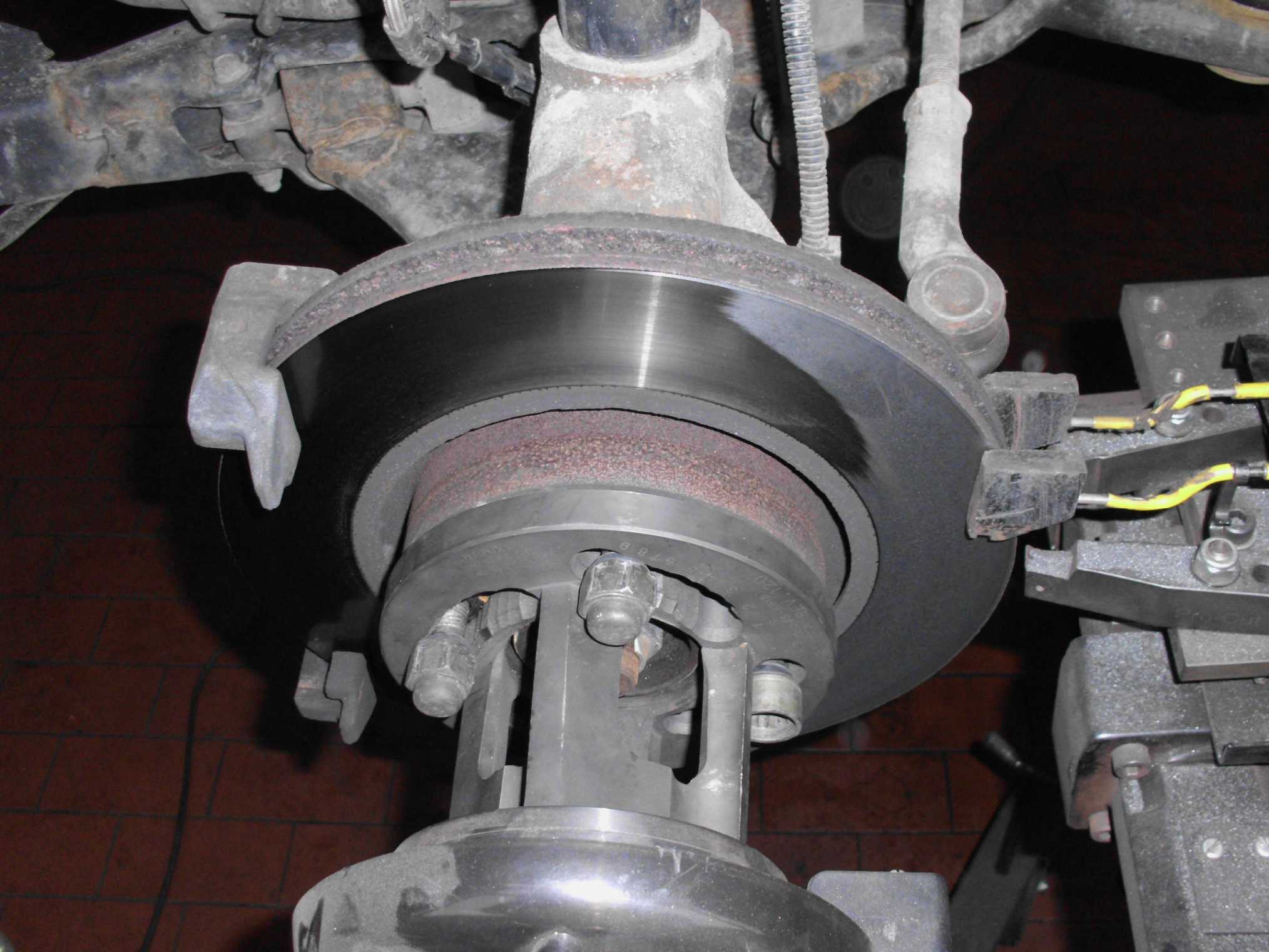

leider haben meine Vorderbremsen mir den Spaß am Cougarfahren immer wieder vermiesen wollen. Regelmäßig alle 4tkm begannen sie zu rubbeln und waren bei ca. 8tkm völlig austauschreif.
Ein Austauschen gegen neue Ford Bremsscheiben und Beläge brachte nach kurzer Zeit das gleiche Fehlerbild hervor. nach 4tkm Rubbeln und nach 8tkm kein Fahren mehr möglich.
Beim nächsten Wechsel habe ich die Radnabe und den Bremssattel penibel gereinigt und poliert, alles sah aus wie neu, jedoch hatte ich 2 Monate später das gleiche Fehlerbild.
Vor dem nächsten Bremsenwechsel hatte ich mit Jan noch einmal Kontakt aufgenommen und wir waren uns einig es kann nur noch an der Randnabe liegen. Er schickte mir jedoch weil das Gespräch auf EBC-Bremsen kam folgenden Link zum Pro Cut System mit:
Beheben von Bremsvibrationen mit einem Pro-Cut Bremsscheiben-Abdrehgerät | EBC Brakes
Da eine Werkstatt bei mir in der Nähe das System nutzt (EBC Brakes - Das weltweit umfangreichste Lieferprogramm für Bremstechnik) und einen kleinen Preis von 85 Eur für die Vorderachse (beide Seiten) aufgerufen hat, habe ichmich kurz entschlossen, vor dem Radnabenwechsel dort einen Termin gemacht.
Das Ergebnis ist hier zu sehen:
Die Bremsscheibe hatte sich total verzogen und musste auf eine Hälfte um 0,3mm abgetragen werden. Seitdem Abdrehen habe ich nun über 8tkm zurückgelegt und die Bremse ist einfach nur 1a. Keinerlei Rubbeln zu spüren. Den Radnabenwechsel habe ich jetzt auf unbestimmte Zeit verschoben....
Vielleicht ergibt sich für den ein oder anderen geplagten hier ein Lösungsansatz. ich bin von dem System völlig überzeugt.
