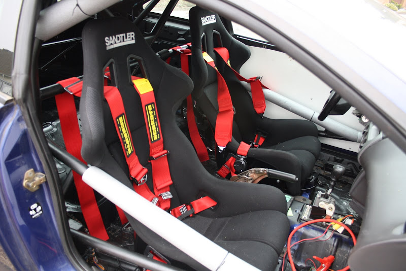

die neuen gurte sind verbaut, laufschine für den fahrersitz wurde nachgerüstet und TÜV hat das ganze jetzt auch. also käfig, sitze und gurte sind jetzt entlich mal legal eingetragen. wird auch zeit. die gurte und sitze waren jetzt auch fast 2,5 jahre ohne eintragung drin.

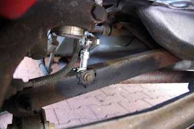

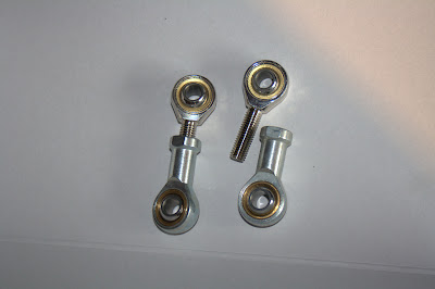

dann hab ich mir unibalgelenke als ersatz für die hinteren koppelstangen gekauft und schon mal auf einer seite verbaut. die zweite seite kommt samstag dran.

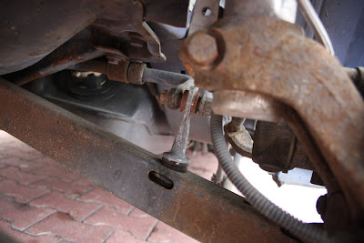

so die stabibefestigung ist auf unibal umgerüstet. hier mal ein kurzer einblick.

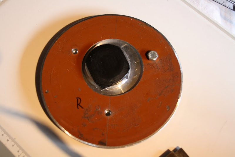

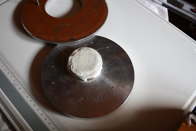

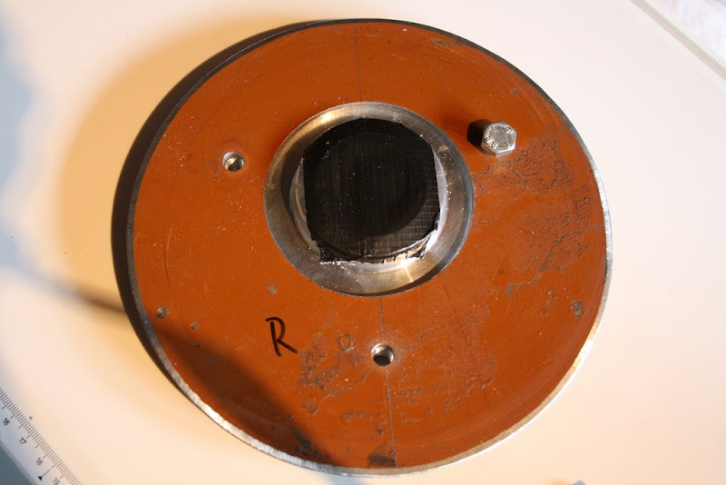

jup genau so ist es auch. ich bin gerade dabei meine domlager für den einbau vorzubereiten. hab gerade eben noch meine CNC gedrehten hülsen für die unibal bekommen. wenn ich mit allen vorbereitungen heute fertig werde dann bau ich donnerstag alles ein.
ich hab aber beschlossen das lager vorerst zweifach verstellbar zu machen. bei einstellung eins gehts nur ca 1,5cm mit dem dämpfer was auch ca 1,5° mehr an sturz bringen sollte. die zweite einstellung geht nur 1,2cm in richtung innen und ca 7mm nach hinten um den nachlauf zu erhöhen.
ein größerer nachlauf bringt beim einlenken mehr sturz. auf der geraden beim bremsen hab ich dann aber weniger sturz und dafür mehr reifenaufstandsfläche.
so wie versprochen ein paar bilder.
das braune ist der einschweißring für uner den dom. das domlager ist hier erst mal nur vorgebohrt. wurde noch größer gebohrt und gewinde reingeschnitten.
die einstellung für etwas mehr sturz und nachlauf
und die einstellung für nur mehr sturz
so hier eine der hülsen für ins lager.
jetzt fehlen nur noch die federteller und dann muß alles ins auto. ob ich andere federteller nehme oder die alten umbaue ist noch nicht sicher. kommt drauf an ob ich noch schnell neue beibekomme oder nicht.
