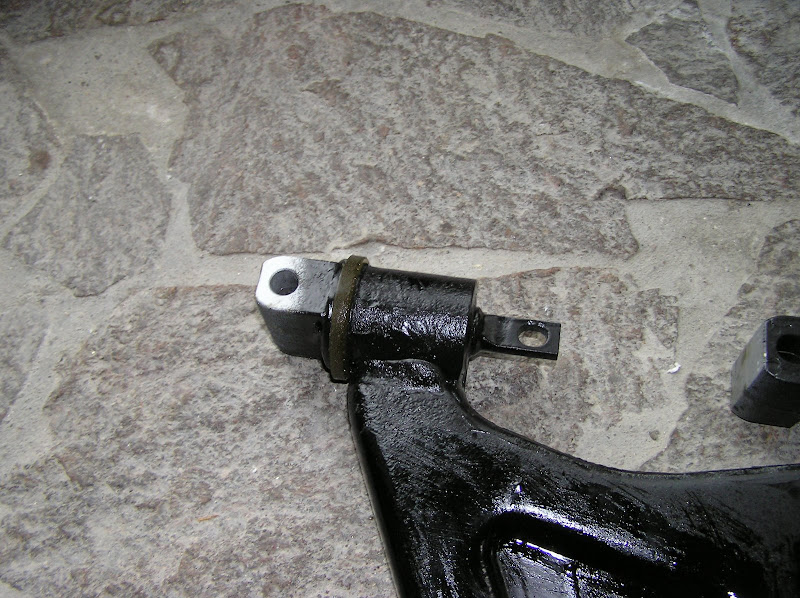

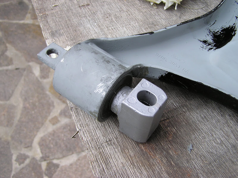

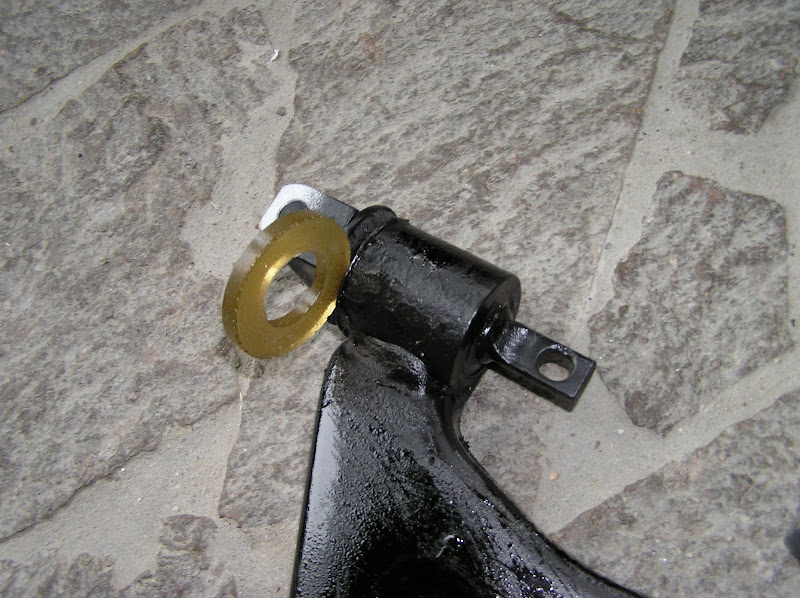

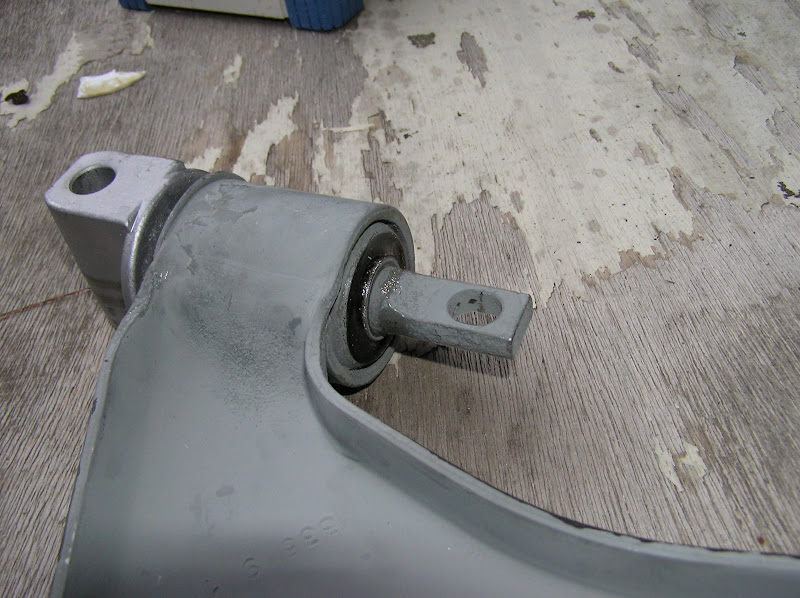

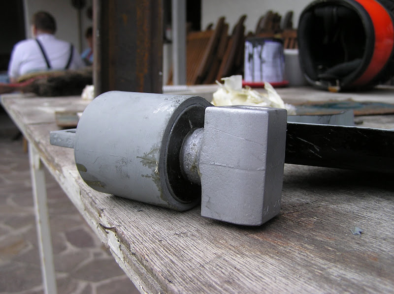

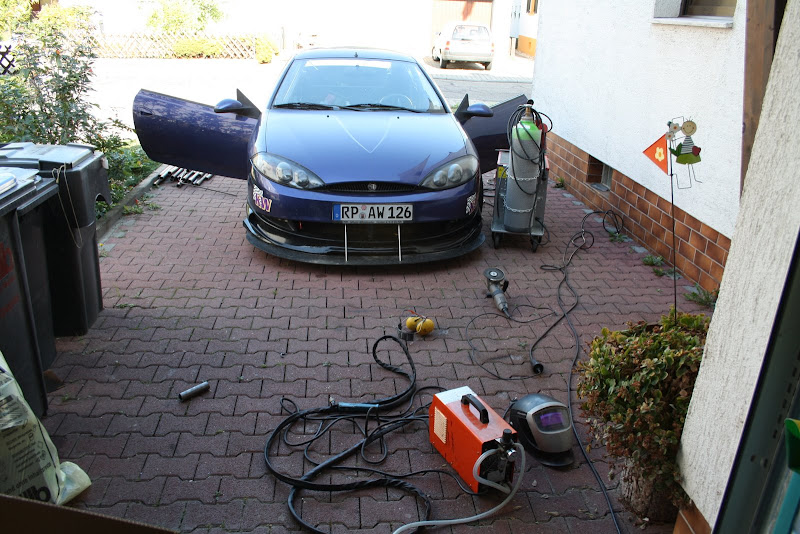

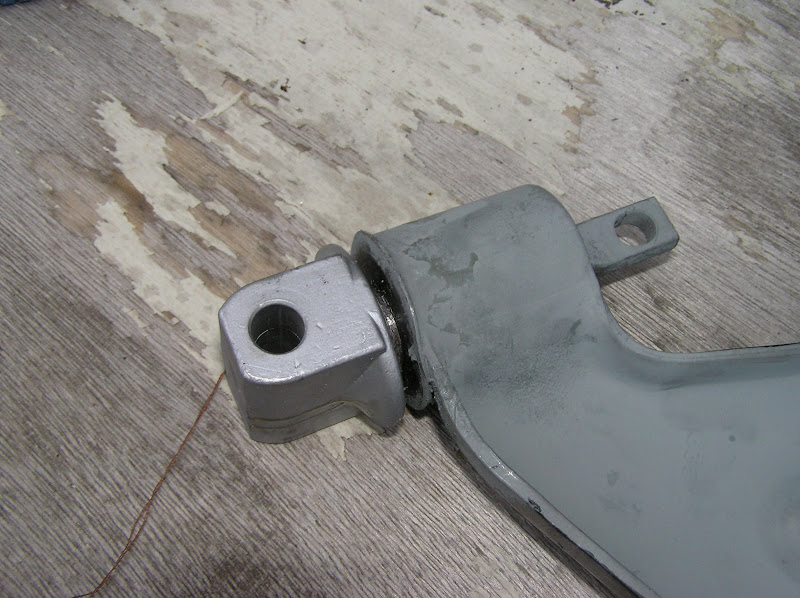

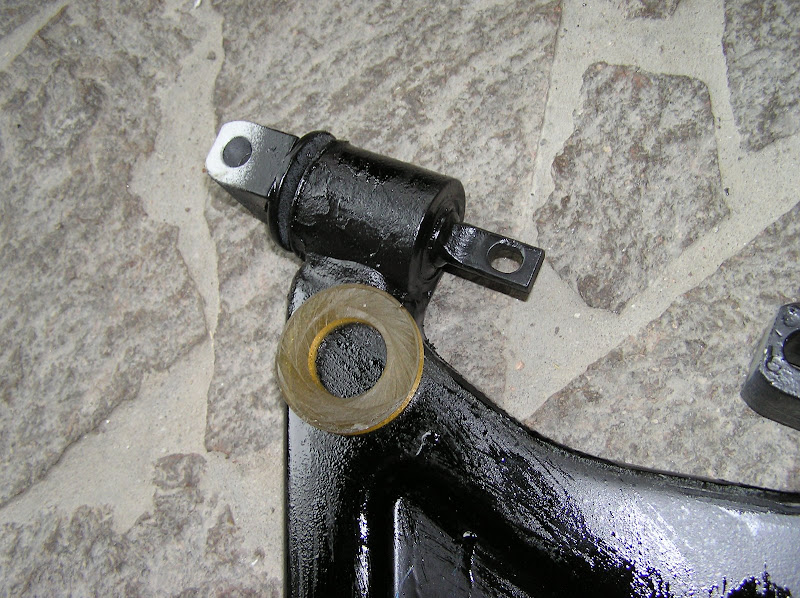

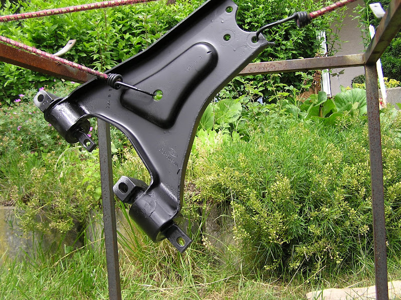

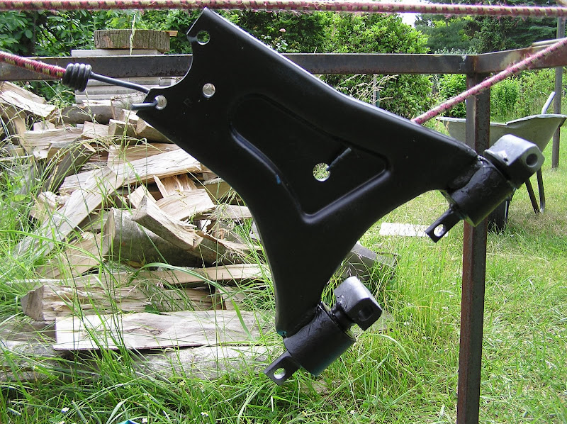

ich habe mich mal um das nächste problem meinens cougars gekümmert. die querlenker. dieorginalen sind einfach nicht haltbargenug und auch noch viel zu weich. ob ich die haltbarkeit ändern kann steht noch in den sternen. aber weich sind meine jetzt nicht mehr.
und jetzt kommen wir zu dem was anders ist.
anfangs hatte ich geplannt uniball-querlenker zu bauen aber wegen der mangelnden zeit, des hohen aufwandes und der mehrkosten habe ich mich kurzfristig für querlenker mit pu gummis entschieden.
also habe ich zwei orginal querlenker umgearbeitet.
bei gemütlicher fahrweise ist der unterschied nicht groß, aber sobald man etwas gummi gibt spürt man doch nen richtigen unterschied. vorher mußte ich wenn ich stark anbremse und dann einlenke immer ganz von der bremse runter sein wenn ich anfange einzulenken sonst wurde das heck viel zu nervös und wollte zur seite weg. jetzt lenkt er genau dort hin wo er soll und bleibt noch stabiler. auch schnelle lenkbewegungen werden schneller und genauer umgesetzt. jetzt warte ich mal das einstellen heute mittag noch ab und schaue was man noch rausholen kann.
insgesammt fühlt sich das auto jetzt deutlich besser an. alle meine umbauten bingen mehr ruhe ins auto und machen es leichter das auto bis zum limit auszunutzen.

Bringt der Umbau der Querlenker auch Nachteile, gibt's also mehr Verschleiss bei anderen Teilen?
tttt
11 September 2003
1.956
Limburgerhof
www.mac-gyver.net
nicht extrem mehr da schläge von unten ja fast direckt über die dämpfer federn abgeleitet werden. die querlenker sind mehr für die seitenführung da.
da macht ein fahrwerk mehr aus. natürlich wenn ein auto härter straffef ist geht das alles stärker ans blech weiter. irgendwann ist das auto dann weich.

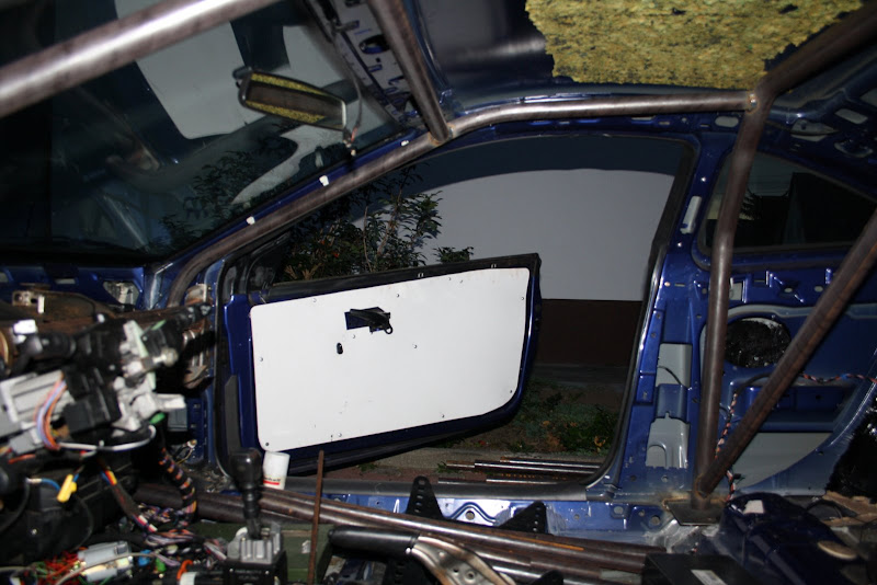

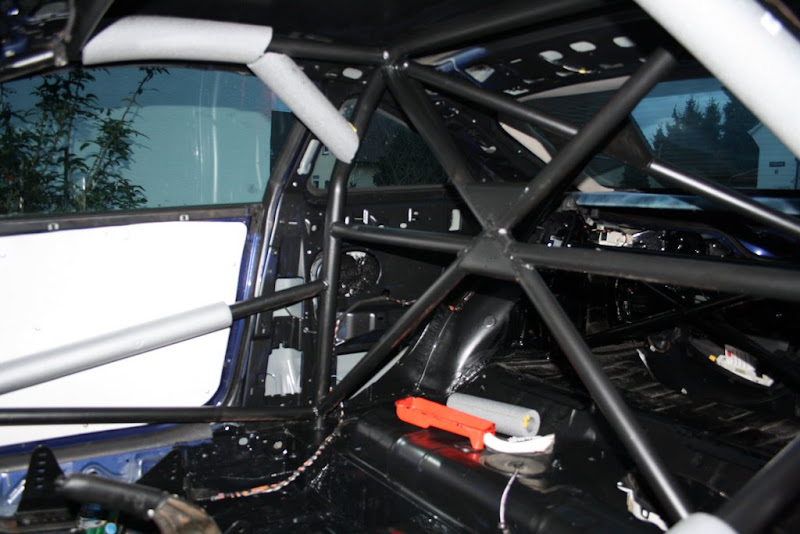

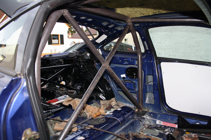

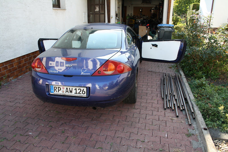

ich hab jetzt mit dem einbau eines käfigs begonnen. das ganze wird sich leider aus zeitlichen gründen über ein paar wochen hinziehen aber vorab gibt es mal die ersten bilder.
tttt
11 September 2003
1.956
Limburgerhof
www.mac-gyver.net

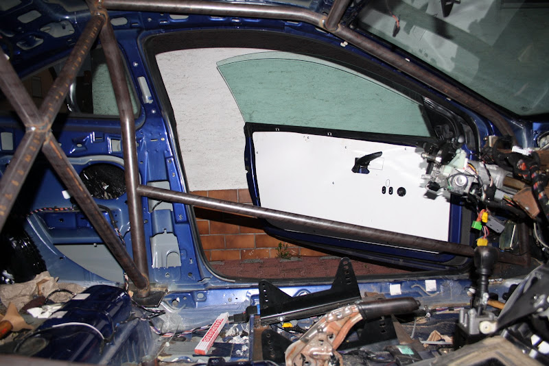

heute hab ich ein klein wenig weiterbauen können. leider nicht viel weil ich nach der arbeit bis zur einbrechenden dunkelheit nicht viel zeit hatte.
aber immerhin die ersten streben vom flankenschutz sind drin.
edit:
hier mal neuere bilder.
59
uiuiuiui - was etwas matter Lack ausrichten kann ...
Die Türverkleidung solltest du noch mit etwas schwarzem (sehr leichten Lautsprecher-) Stoff bespannen. ;)
Das "wieß" schauts nicht so dolle aus.

die türverkleidung wird vieleicht längerfristig gegen carbon getauscht. vorher gibt es aber noch wichtigere sachen. donnerstag steht erstmal TÜV auf dem plan.

per einzelabnahme ist eine eintragung möglich. aber nur wenn es ein käfig ist der nach den vorschriften des DMSB gebaut ist. so hat es mir der prüfer gesagt. und das einsteigen ist durch die obere streben nicht schwerer wie nur durch die untere. also ich habe keine probleme damit. mit den sitzen war es ohne hin etwas gewöhnungsbedürftig. ist jetzt kaum ein unterschied.
da ich mit dem auto nur touristenfahrten fahre brauche ich nur TÜV. wenn man rennen fahren will muß man sich an andere regeln halten.
