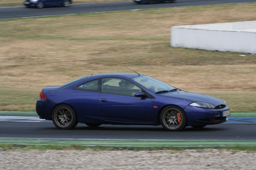

noch ein schönes bild vom Hockenheimring am 29.5.

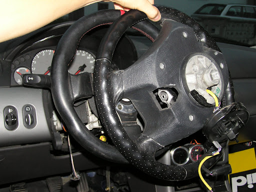

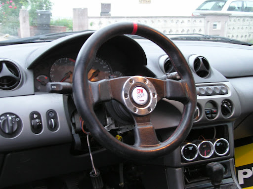

so es ging mal wieder weiter bei mir. bremsen sind jetzt eingetragen und auch noch ein paar andere änderungen. zudem hab ich jetzt ein neues lenkrad eingebaut. hier mal ein paar bilder. ist aber noch nicht fertig. die hupe muß ich noch verbinden.

Ja wie jetzt, ich dachte für den Cougar gibt es keine passende Nabe ?(
Falls das ne Selfmadeanfertigung ist, hast du evtl. nen Bauplan,Maße,Zeichnung etc.?
Ach so....... gute Arbeit
tttt
11 September 2003
1.956
Limburgerhof
www.mac-gyver.net
es gibt für den mondeo ne narbe die passen könnte. die kostet aber um die 90€ für lenkräder ohne airbag und um die 150€ für mit airbag.
ich hab ne andere nabe gebaraucht günstig gekauft für ältere ford modelle von der ich dachte, dass die passen könnte. hat sie aber nicht.
es waren einige modifikationen nötig.
ich werde aber keinem sagen was wie und warum. das sind sachen die nichts für anfänger sind und wenn man da was nicht richtig macht ist das risiko einfach zu groß. wenn jetzt hier jemand KFZ-mechi ist kann er gerne mehr per PN erfahren aber es gibt dafür von meiner seite garantiert keine hinterhof bauanleitung. das ist nix für hobby-schrauber.
hab lange überlegt ob ich mehr detail bilder mache und mehr infos raus geb. aber das mache ich auf keinen fall.

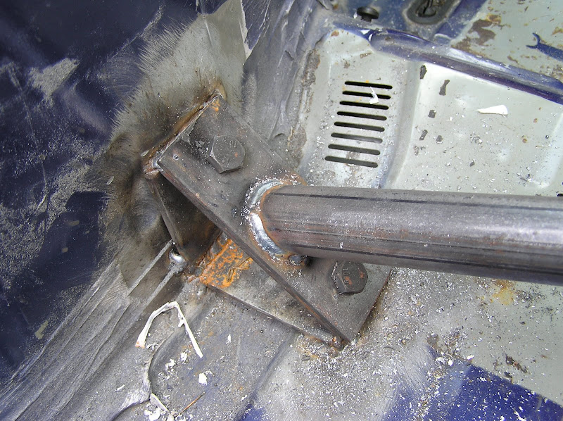

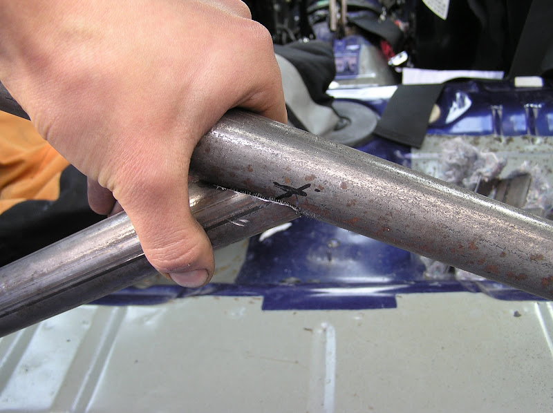

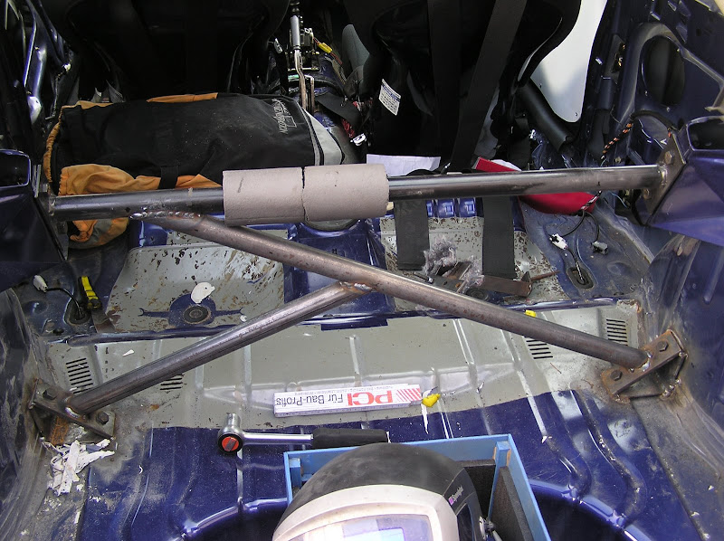

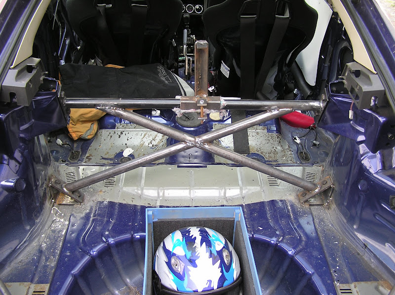

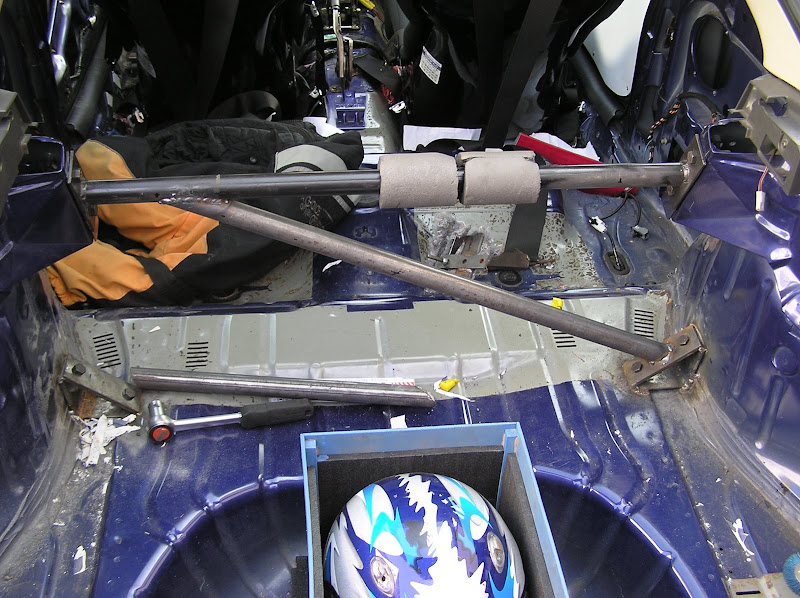

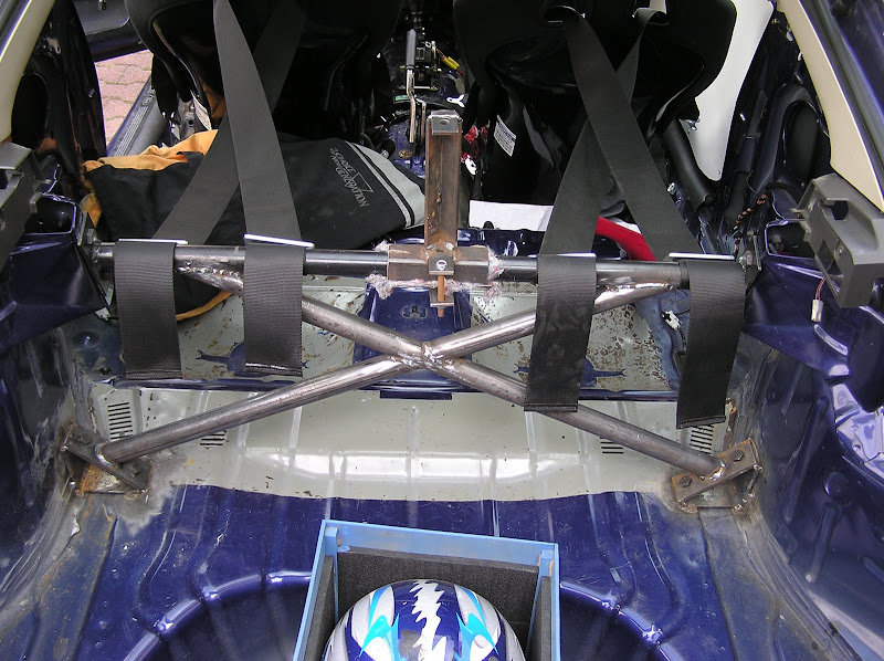

ich habe vor sehr langer zeit hinten bei mir eine domstrebe eingebaut. die hatte hinten auch schon etwas an stabilität ins heck gebracht. die domlager ohne das gummi brachten auch etwas mehr stabilität. aber alles in allem war das heck viel zu weich und die kiste ist beim einlenken immer stark geschwommen. (zumindest bei meiner art des lenkens) im straßenverkehr bei dem was man hier als straße bezeichnet hat das heck sich bei jeder bodenwelle stark verzogen. das war dank des gewinde fahrwerkes schon recht stark. also mußte etwas anders werden. vom st200 kennt man ja das kreuz. in diese richtung wollte ich auch gehen. und so wurde gerbaut.......
bis jetzt gab es nur eine kleinere testfahr aber die überzeugte zu 200% das heck ist stabiel wie ich es nie erwartet hätte.

Darf man fragen um was für gummis es sich bei den Domlagern handelt ?
Das Schwimmende Heck geht mir gerade bei flotten Autobahn abfarten tierisch auf den keks, da lob ich mir meinen GFJ mit der starrachse der war Stabil wie nix.

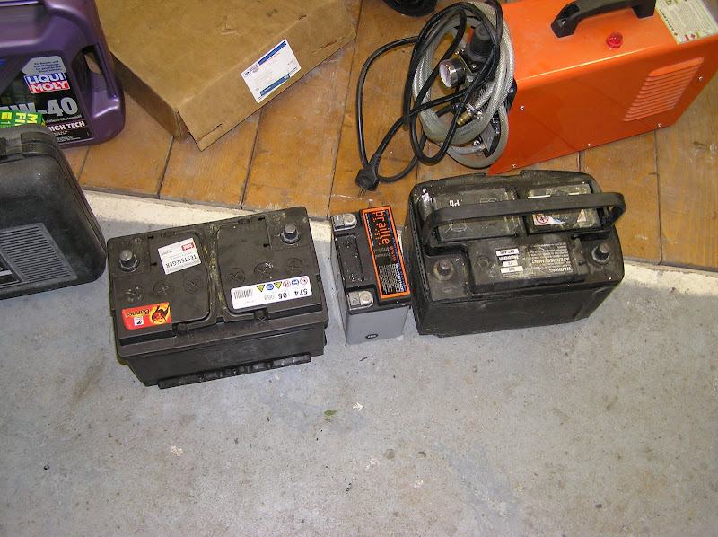

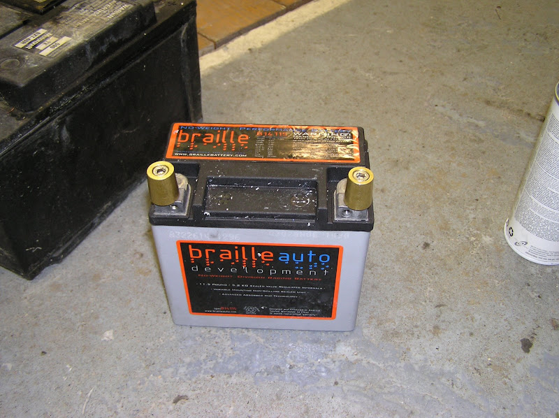

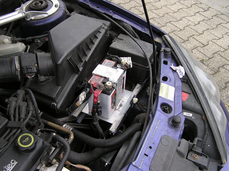

ich hab vor ner weile ne batterie bestellt und heute endlich eingebaut. da bilder mehr als worte sagen hier erstmal die bilder.
jetzt mal ein paar kleine daten:
orginal ford batterie 16,7kg
Banner batterie 18,0kg
braille batterie 5,2kg
der cougar startet übrigens sehr sehr gut. da gibt es keinen unterschied zu ner neuen orginalen. das liegt aber auch an den enormen startströmen die eine braille batterie liefern kann.
tttt
11 September 2003
1.956
Limburgerhof
www.mac-gyver.net
in der schweiz bei nem händler der die aus USA kauft. gibt aber auch in D vergleichbare gute batterien. bei interesse kann ich dir die adressen und tipps geben.

mh 20Ah die größte, viel mit Musik ist da nitmehr oder ? zumindest net im stnad.
aber 900A kurzschluss ist schon happig
58
www.trackandstreet.de
Braille Batterie "Racing" B14115
Ultraleichte, komplett geschlossene und wartungsfreie Motorsport-
batterie mit einem Gewicht von nur 5,2kg. Extrem robust und
stoßsicher, in jeder beliebigen Position montierbar.
15Ah, Startstrom 904A (25°/5Sek.), Kaltstartstrom 360A (-20°/30Sek.)
Maße: L=14,7cm B=8,6cm H=14,7cm
"Die B14115 ist nicht für den KFZ-Alltagsbetrieb geeignet."
Ich glaub in den Wagen kommt keine Musik mehr rein ;)
58
Achso .. gut - "die größte" hat aber 31Ah :D
Was er damit bezwecken mag ?
Gewichtsersparnis für bessere Rundenzeiten - nehm ich jetzt einfach mal an.
Ob das nun in/an einem Cougar R4 Sinn macht,
liegt wohl im Auge des Betrachters.

geht eigentlich nur ums gewicht und das zählt auf der vorderachse jedes gramm.
übrigens gibt es leute die mit der batterie in nem z4 M coupe im alltag fahren und damit auch im winter keine probleme haben.
Cosmic7110
26 Oktober 2008
1.347
Elsdorf
Ist das ne normale säure batterie? würde mich reitzen die auch woanders zu verbauen. Dann könnte man dem Cougar aufgrund des platzes n schones CAI verpassen.
