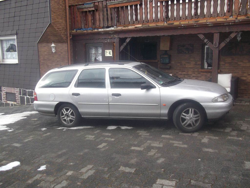

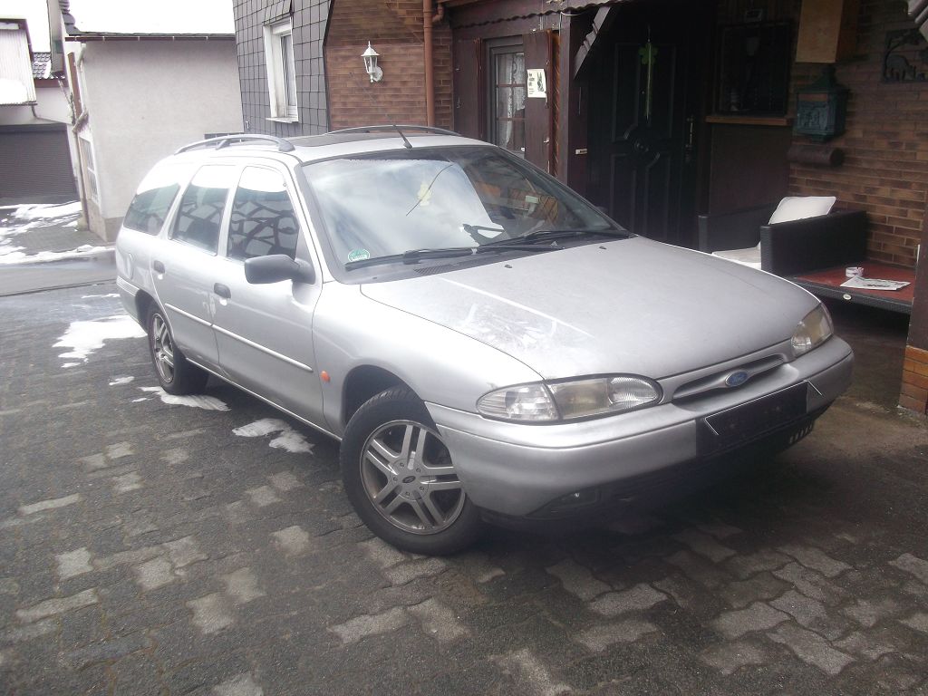

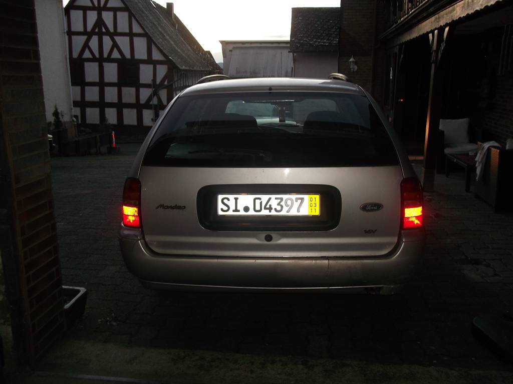

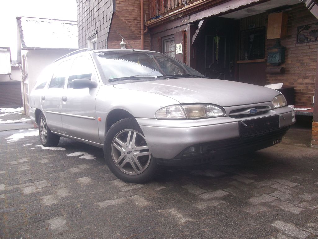

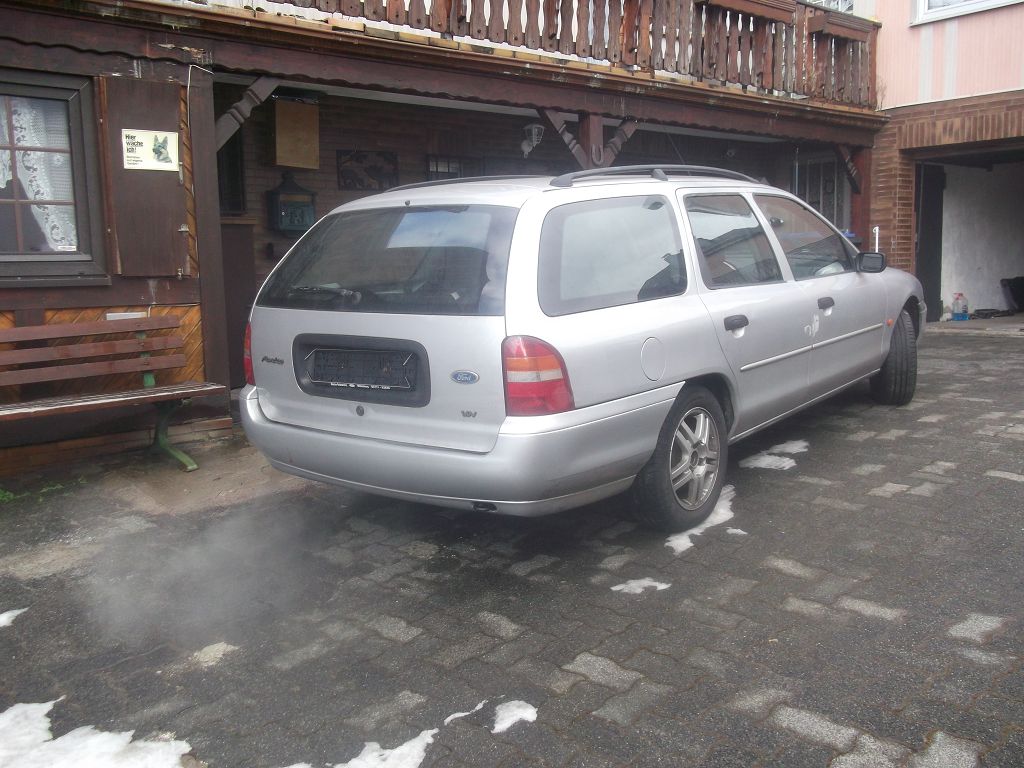

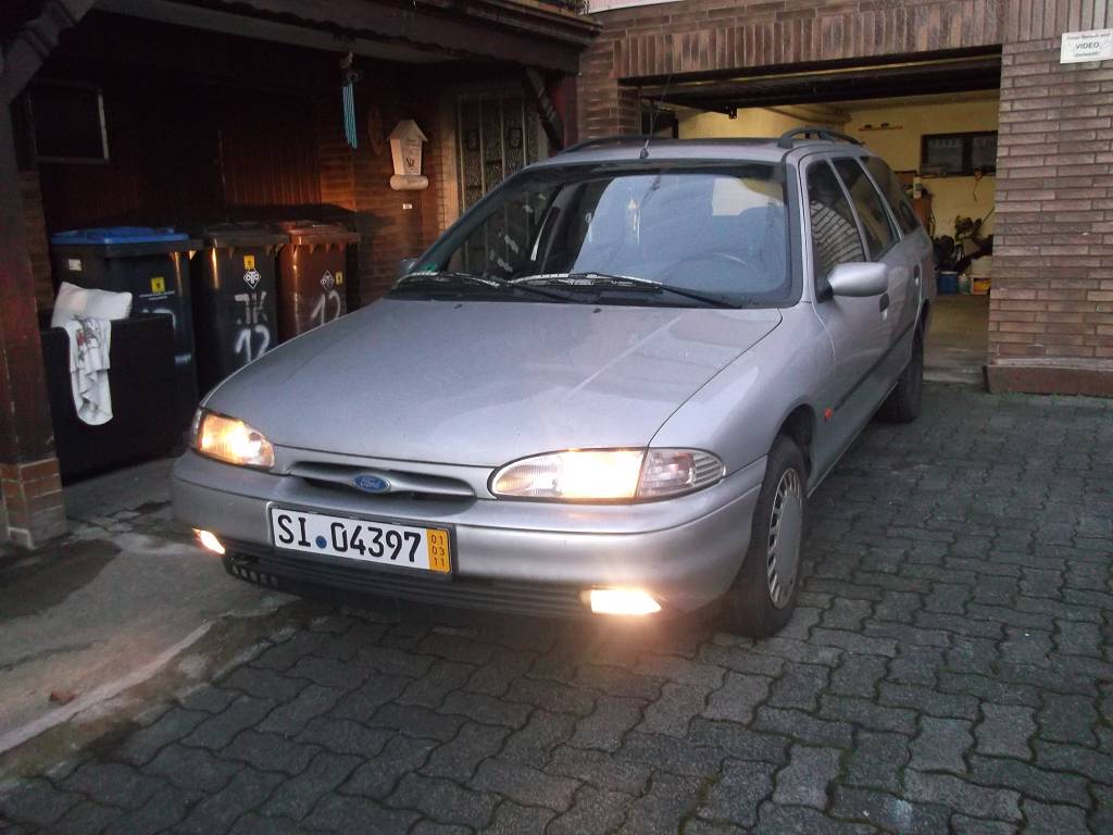

Das hier ist das gute Stück:
[attachment=12382][attachment=12381]

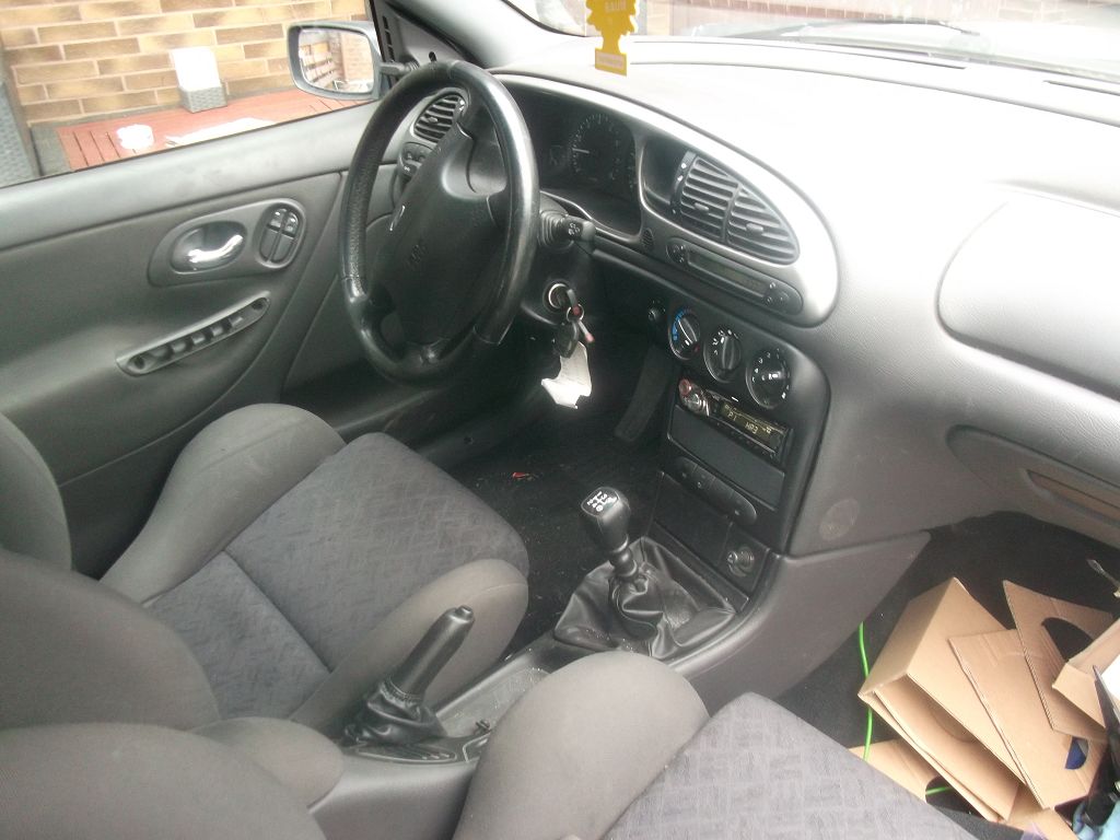

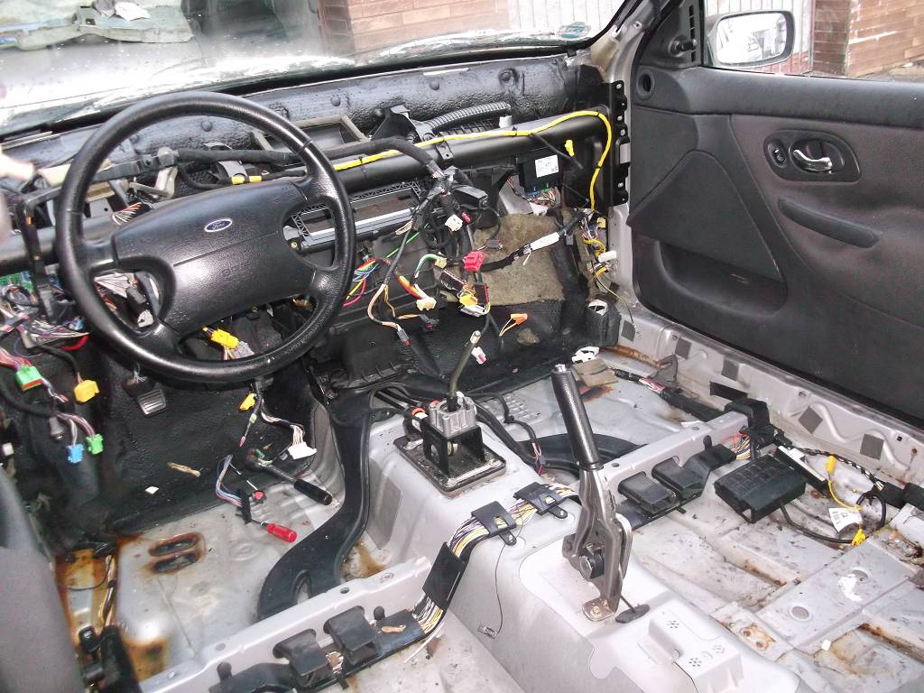

Die Bilder hab ich vor ein paar Tagen gemacht. Mittlerweile ist schon die intakte Heckstoßstange vom Schlachter dran.
Bei dem ist der Innenraum auch schon so gut wie leer. Es fehlen eigentlich nur noch die Kabelbäume und das Lenkrad. Dann gehts ans zerlegen des mk1.
[attachment=12380][attachment=12379][attachment=12378]

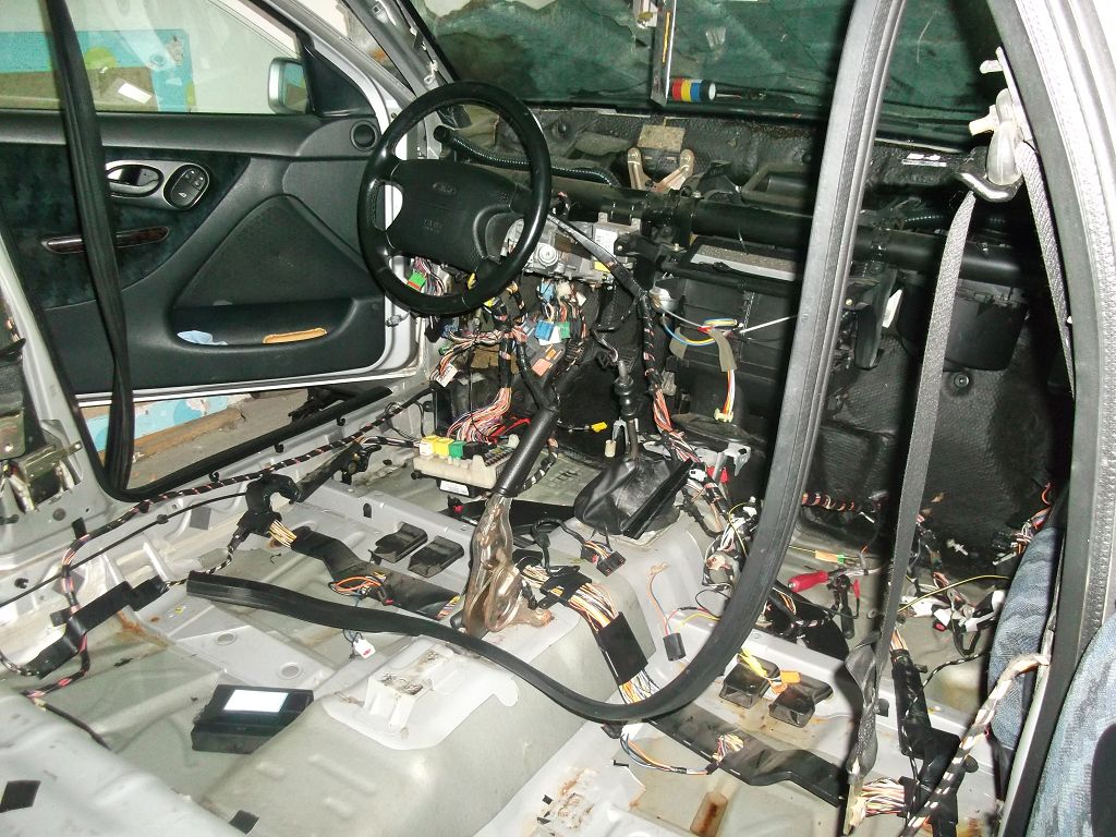

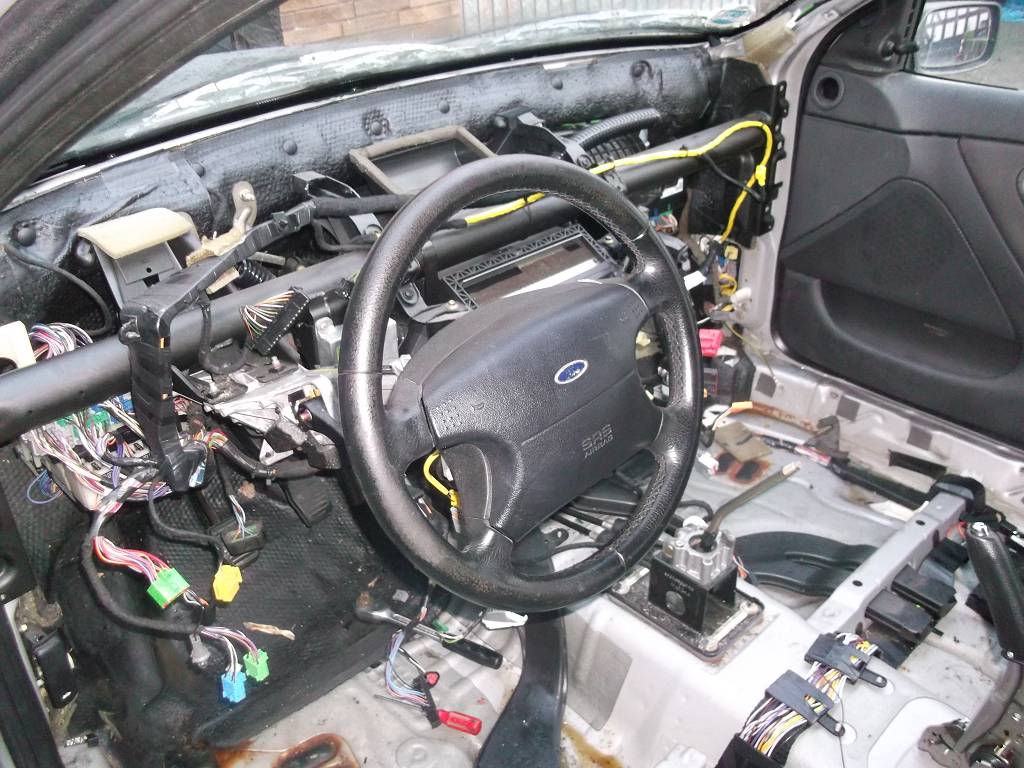

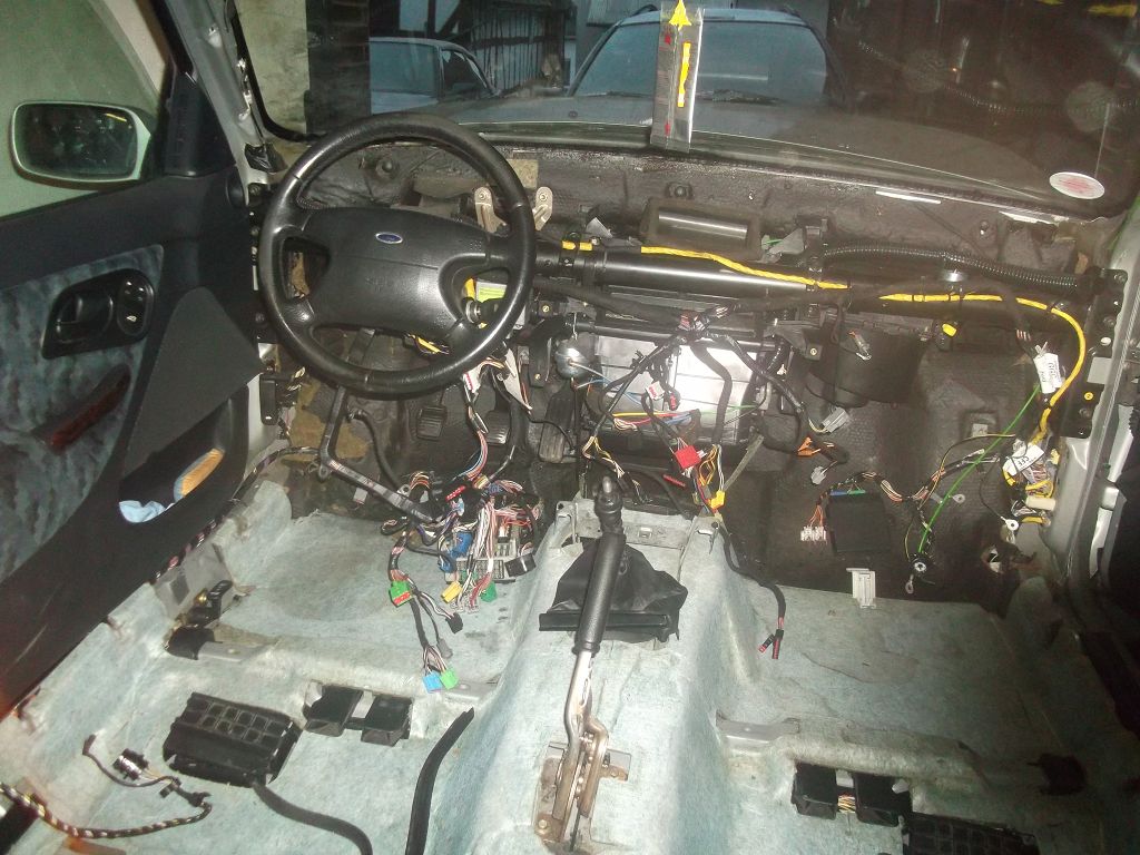

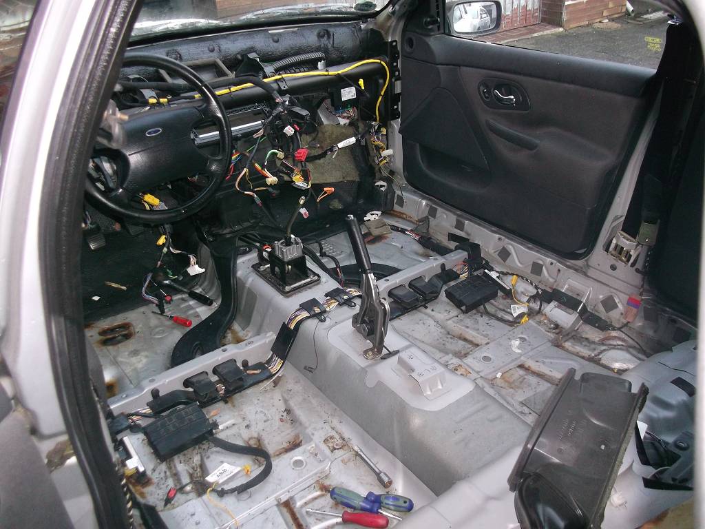

Bin ein ganzes Stück weiter. Der Innenraumkabelbaum des mk2 ist drin. Auch die Lenksäule ist getauscht (ich bin halt ein fauler Sack :D So brauch ich das Lenkrad und das Zündschloss nicht umzubauen). Heute habe ich angefangen den Motorkabelbaum zu tauschen.
Ein paar interessante Dinge sind mir beim Umbau mittlerweile aufgefallen. Der Armaturenkabelbaum des mk1 ist so verbastelt gewesen das es nur eine Frage der Zeit gewesen wäre bis es zum Kabelbrand gekommen wäre. Das Pluskabel im Motorraum hat sich bei der ersten Berührung nackig gemacht, so porös ist die Isolierung gewesen.

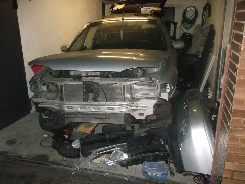

Ich will mal ein Bilder nachschieben :)
Vorher/Nachher:
[attachment=12810][attachment=12808]
So siehts in meinem Schlachtfeld (oder anders gesagt in meiner Garage) momentan aus :D
[attachment=12809]

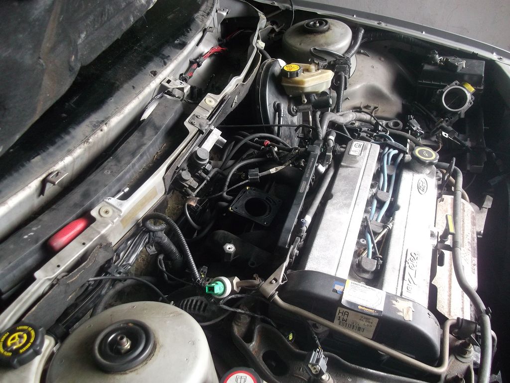

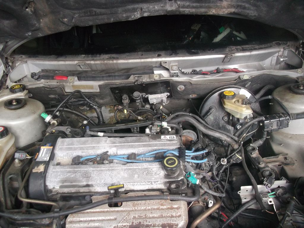

Und hier noch der Motorraum:
[attachment=12807][attachment=12806]

West

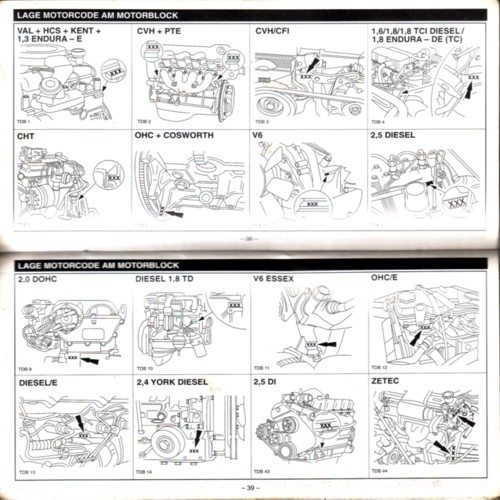

Wo steht denn der Motorcode? Ich habe mich bisher noch nicht dafür interessiert und daher nicht nachgeguckt.
Edit:
Der Mondi ist übrigens fast fertig. Es muss nur noch die Bremsanlage umgebaut werden. Der Motor ist mittlerweile eine Mischung aus Silver und Black-Top. Er läuft nach dem Wechsel des LLRV auch halbwegs vernünftig. Bei der kleinen Probefahrt musste ich aber feststellen das der Bock einfach nicht ausm Knick kommt. Ich habe aber schon eine Vermutung woran das liegen könnte.
Die Türen inkl. Schlossfallen aus dem Mk2 sind auch drin. Damit das alles gepasst hat, musste aber der Dremel ans Werk. Ich beschreibe die Umbauten morgen mal ein bischen ausführlicher. Und Bilder gibts dann auch :)
geilerennpflaume
8 Februar 2006
547
Kaki-City
www.ford-freunde-nord.de
Der steht vorne am Motorblock,
am Getriebe flansch, knapp über dem KW-sensor.
Schaust du hier mal:
Zetec code, unten rechts
Ist eine kleine plane Fläche, meist ziemlich viel Flugrost drauf.
Lässt sich mit der Zopfbürste gut beikommen.
Die Code's ab 1995 sind leider nicht mehr mit Schlagzahlen erzeut, sondern mit ner Art Körnerpunkt Moethode, nicht gut lesbar.
Muss man sehr genau schauen.
Teilweise soll es ab '97 auch am Zylinderkopf stehen, oberhalb vom Thermostat-gehäuse
