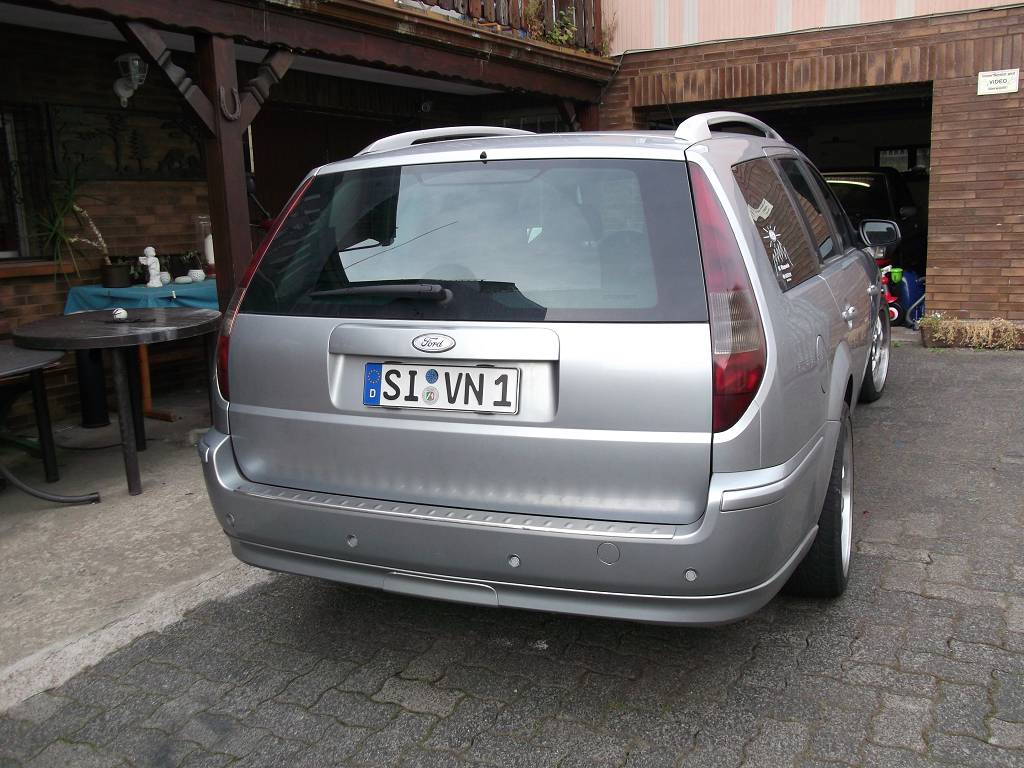

Heute gabs neue Scheinwerfer :)
[attachment=9912][attachment=9911]

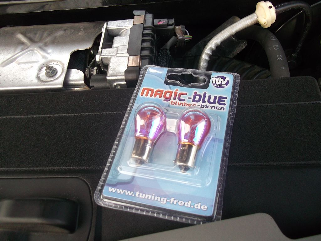

Erstmal kamen vorne andere Blinkerbirnen rein. Haben insgesamt 5,99€ gekostet :D

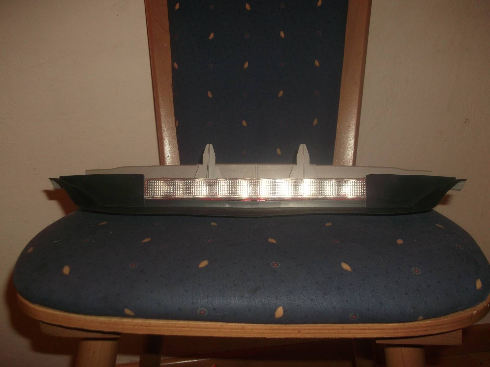

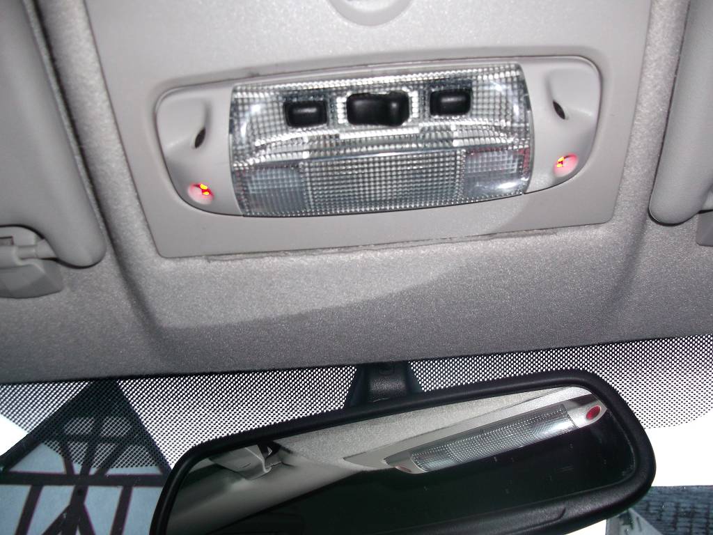

Und da ich noch ein paar LED-Sofitten rumfliegen hatte hab ich mal meine Kennzeichenbeleuchtung modifiziert.
Ich hab zwar noch die BMW Leuchten hier liegen, aber bin momentan zu faul die reinzubauen.
[attachment=10246][attachment=10245]

1.) Zeig bitte noch Bilder von den umgebauten Knöpfen im Innenraum (gibts dazu eine Umbauanleitung für die DB?)
2.) mach den Bra wieder ab - der geht ja mal garnicht :aufsmaul
3.) die Innenraumleuchte war plau&play?

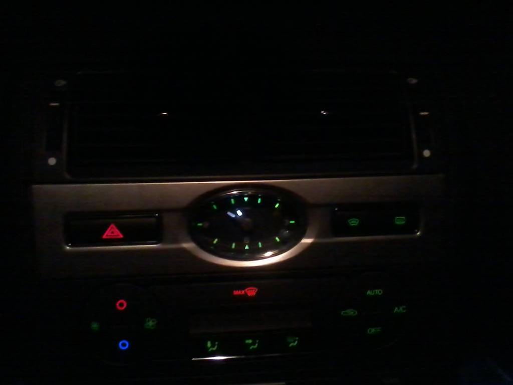

@Alex: Ja die Leuchte passt ansich plug and play. Nur die LEDs hab ich an die dimmbare Schalterbeleuchtung geklemmt.

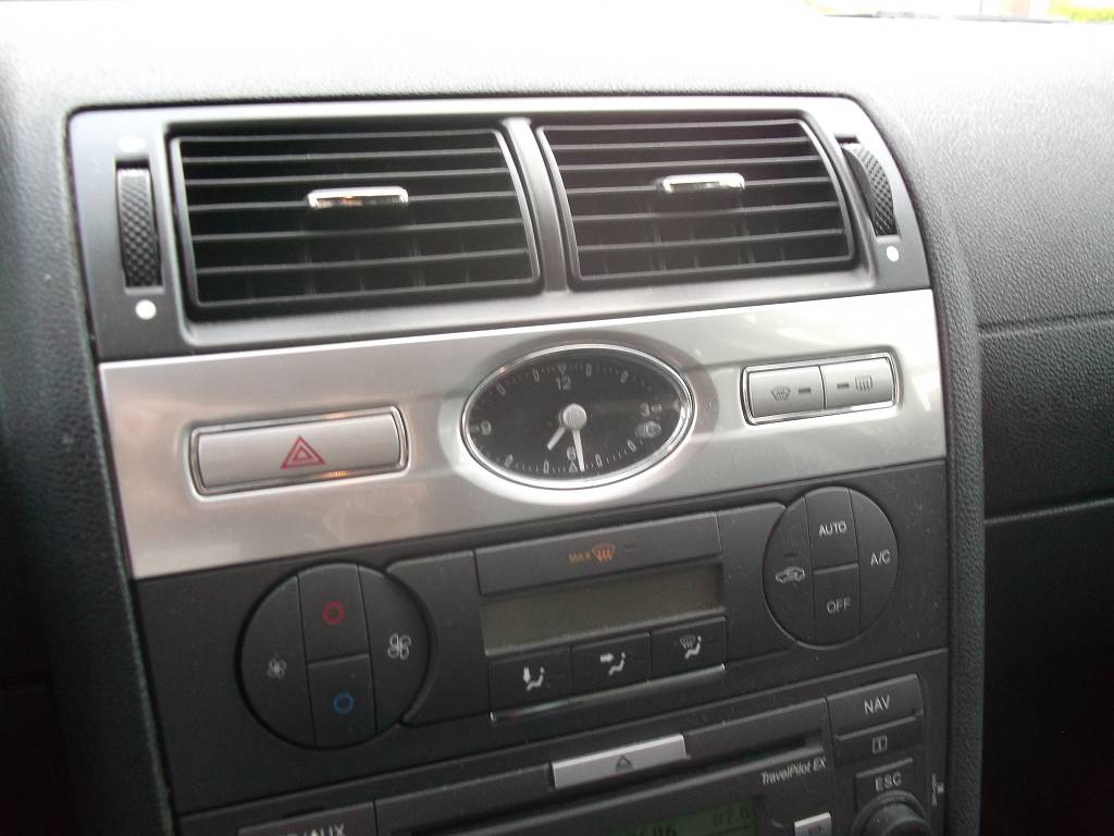

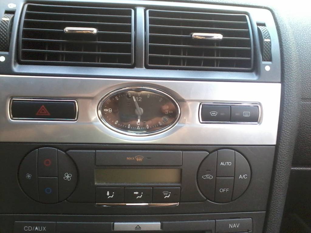

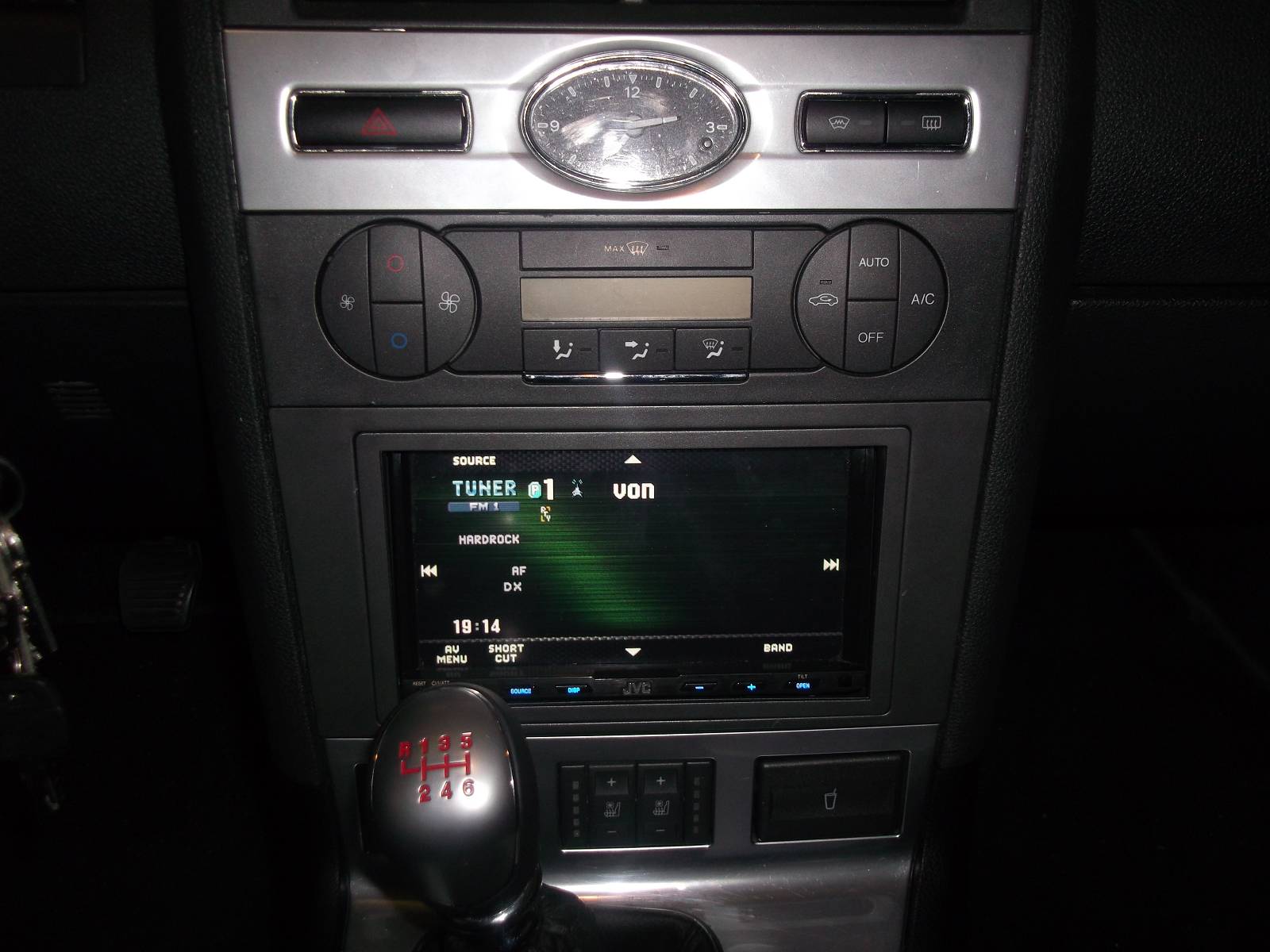

Hier noch Bilder der mk4 Schalter:
vorher:
[attachment=11548]
Nachher:
[attachment=11547][attachment=11546]
Die passen ansich auch plug and play. Am Warnblinkschalter muss man nichts machen. Damit der Scheibenheizungsschalter die grüne Beleuchtung hat, braucht man noch den bisherigen. Bei beiden Schaltern hebelt man die Kappen ab und tauscht sie einfach. Das ist die ganze Kunst dabei.

Die Schalter sehen gut aus - wie hat sich der Einbau der Aluleiste gestaltet? ... lass Dir nicht alles aus der Nase ziehen :aufsmaul
West
Dann kann ich im Sommer meine Haube neu lackieren lassen :D
Den mk3 hat es werksmäßig nie mit einer Ambientebeleuchtung gegeben. Daher muss man sich was einfallen lassen wo man die anschließt. Ich hab die Leuchte aus der UK Bucht (genauso wie meinen Klappschlüssel) da es die da einfach günstiger gibt. Die LEDs waren komischerweise nicht drin. Also hab ich mir fertig verkabelte 5mm LEDs gekauft. Angeschlossen waren die ursprünglich über Dauerplus. Die Elektrik der Innenleuchte wird eh nach ca 20min abgeschaltet. Das war aber nichts halbes und nichts ganzes (eher gesagt: anschließen für faule). Also hab ich mir die Arbeit gemacht und zwei Kabel durch den Dachhimmel, an der A-Säule runter zum Lichtschalter gezogen. Dank den PDFs vom Uli war das anschließen kein Problem :) Jetzt gehen die LEDs an sobald ich das Standlicht anmache.
Wären die LEDs schon in der Lampe gewesen, wären diese falsch ausgerichtet gewesen. Da die ganze Leuchte eine andere Neigung als im Mondeo mk4/ Focus Mk2 hat hätten die auf die Mittelarmlehne gestrahlt. Meine sind so ausgerichtet das sie auf die Mittelkonsole in Richtung vom Schaltknauf strahlen.
Welche Alu-Leiste meinst du? Die um die Uhr rum ist? Da ich einen Titanium X habe, war die schon immer drin. Die ist aber nur geklipst. Also keine große Kunst die rauszumachen ;)

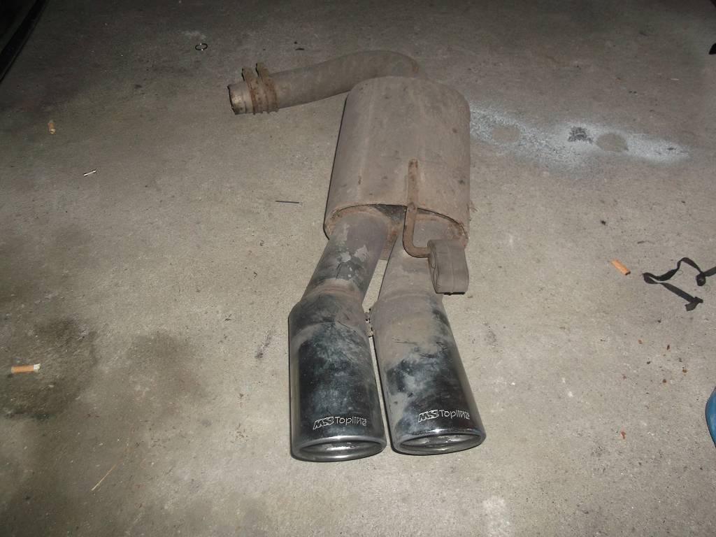

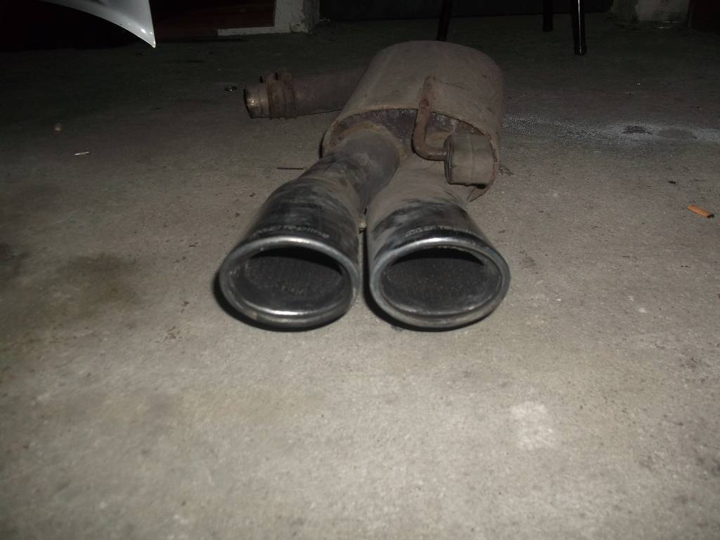

- Hab mir vom Schrott einen Doppelrohr ESD (MS Topline) vom Cougar V6 geholt :D Der wird noch ein wenig angepasst und kommt dann unter den Mondeo.
und zu guter letzt:
Am Montag verliere ich mein geliebtes SI auf dem Kennzeichen und muss mit LDK rumfahren :motz :cry :wut
[attachment=11998][attachment=11997][attachment=11996][attachment=11995][attachment=11994]

Ich habe den Schaltknauf vom Focus Mk3 ST verbaut und bis mein Denso da ist, ist jetzt ein JVC KW-AVX 710 verbaut. Dieses Radio hat mich eine Menge nerven gekostet weil der Verkäufer es ausversehen für 1€ Sofortkauf reingestellt hat. Ich habs aber irgentwann geschafft mich mit dem zu einigen. Wenn das Denso drin ist, kommt das JVC ins Cabrio :)
[attachment=12149]
