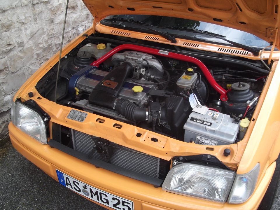

Also die alten Cossi Felgen sind 16 Zoll mit 205/50/16. Die Auspuffanlage ist eine von Stoffler mit MSD und zwei ESD mit Y Stück in Edelstahl von Stoffler. Die Endrohre sind von einem Audi A6 Diesel. Somit sind sie schön unter der Stoßstange versteckt und nur dezent zu sehen.

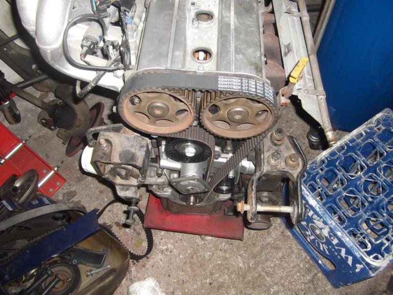

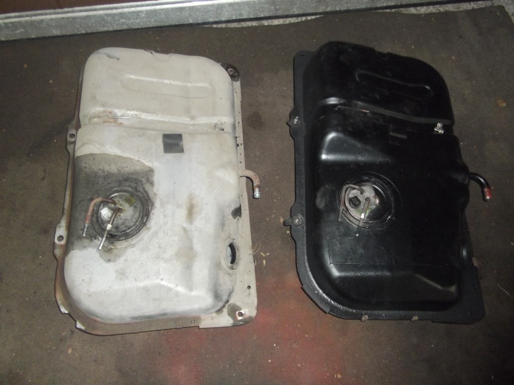

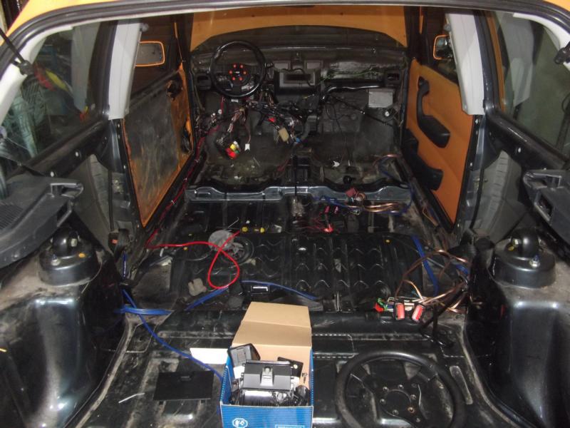

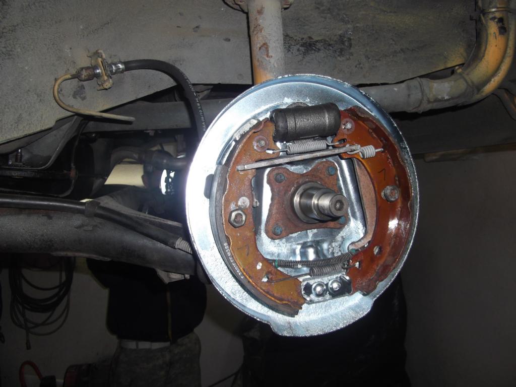

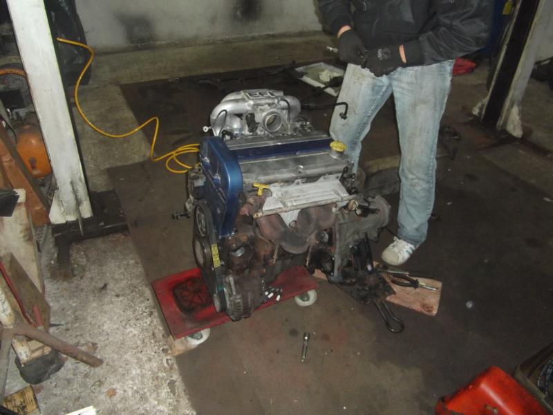

So, da es wieder richtung Winter geht und die Sommerautos alle gut verstaut sind hab ich wieder Zeit um mich um mein Winterprojekt zu kümmern. Den XR2i 16V. Wir haben nun mittlerweile die Hinterachse und den Tank mit Pumpe überholt und schon umgebaut. Am Anfang hat der 16V Motor aufgrund der langen Standzeit Probleme gemacht. Als Ursache konnten nun Champion Kerzen und die alten Zündkabel gefunden werden. Da er jetzt sauber läuft und die Verschleißteile wie Zahnriemen, WaPu, Lager, Kupplung und der Luftfilterkasten (irre schwer sowas noch zu kriegen) da sind kann es nun richtig losgehen. Hier mal die ersten Bilder

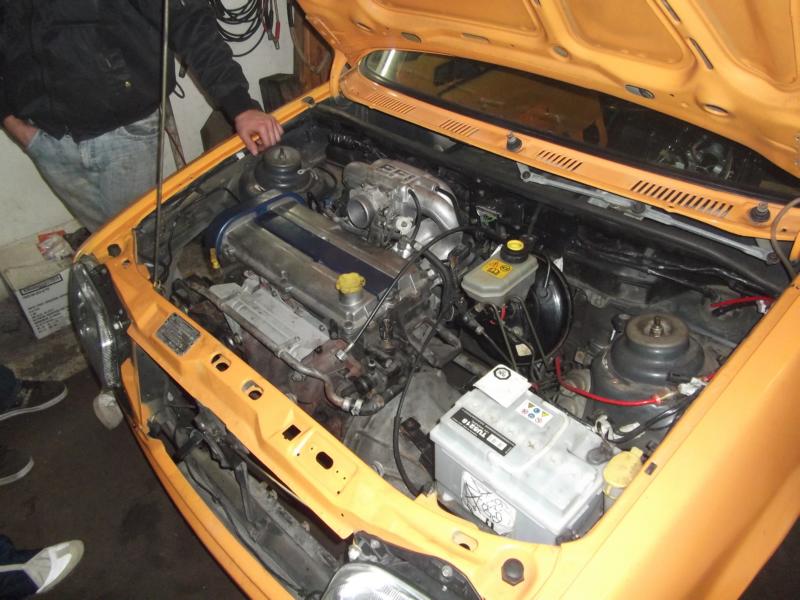

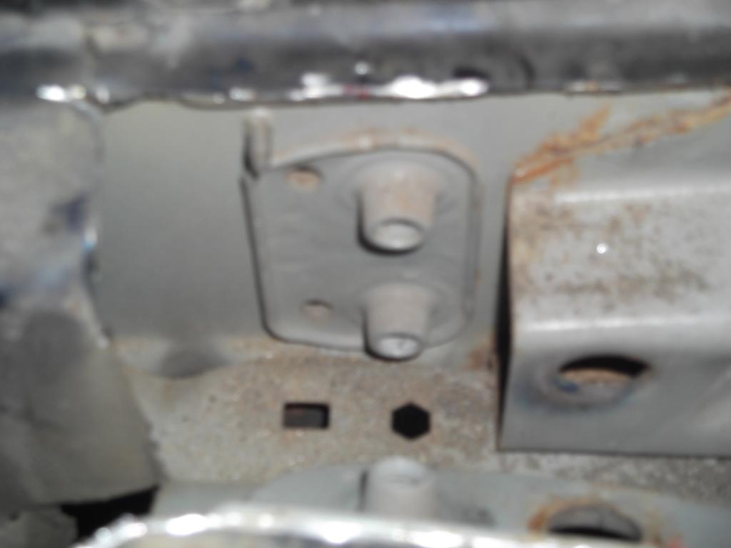

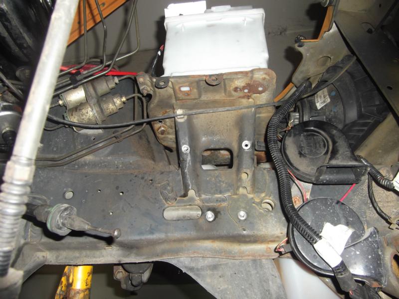

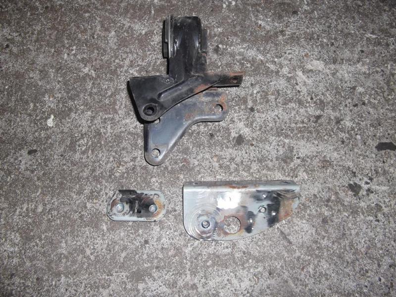

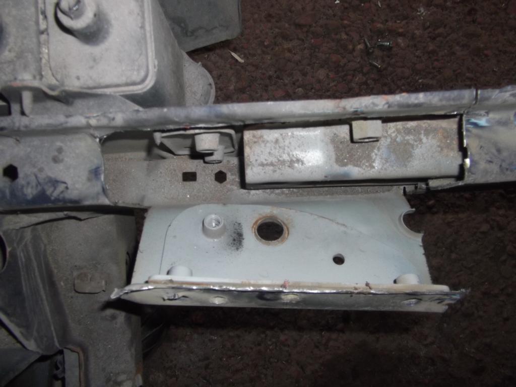

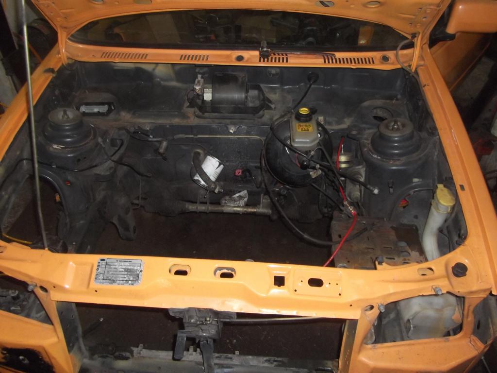

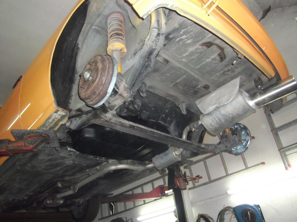

also der aktuelle Stand. Die Drehmomentstütze ist aus dem 16V Fiesta herausgetrennt worden mit ihren zwei Gegenhalteplatten, die übrigends gut im Rahmen verschweisst sind. Der 60 PS Fiesta hat seinen Motor, Kabelbaum und alles andere verloren und wird auf dem neuen Motor und die Drehmomentstütze vorbereitet.

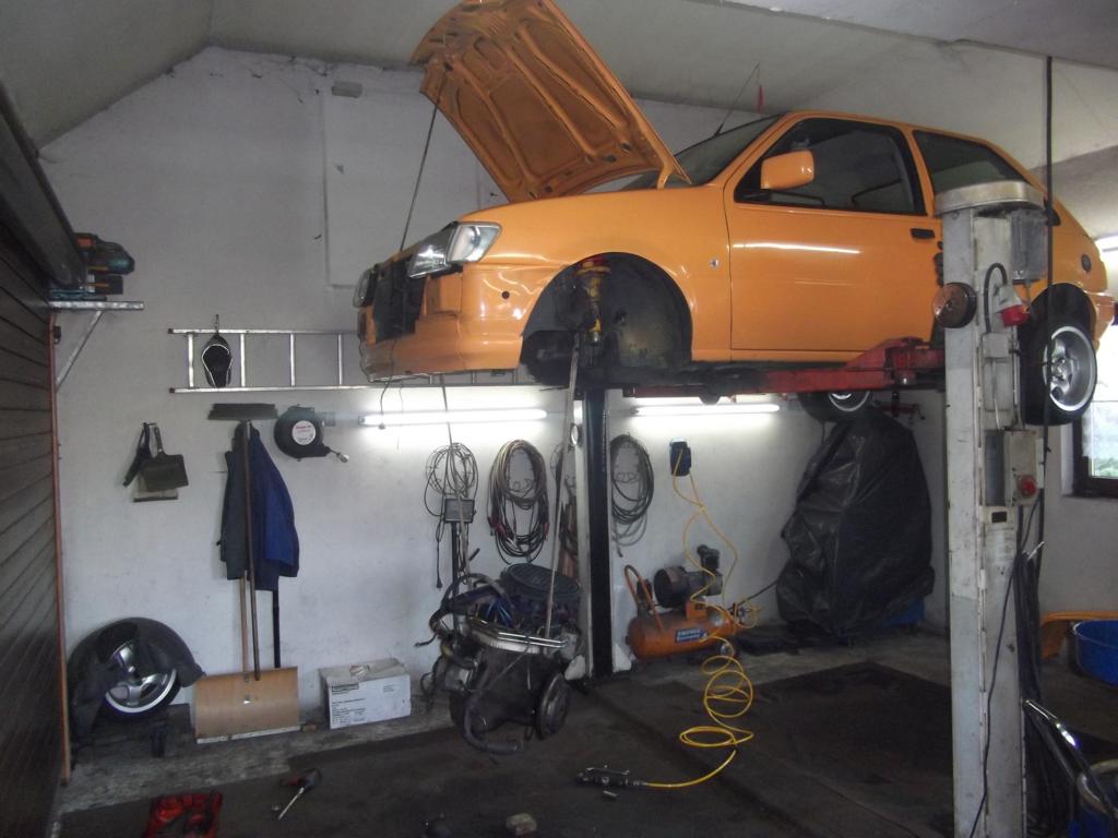

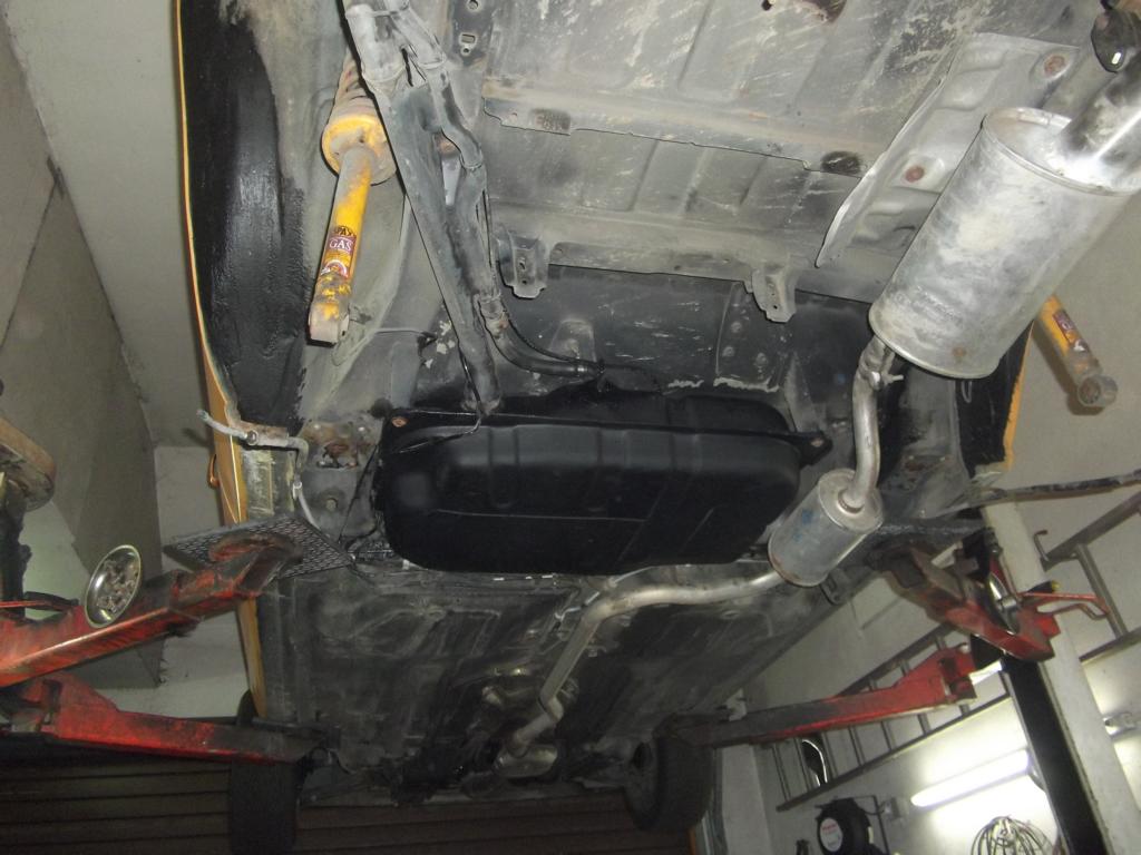

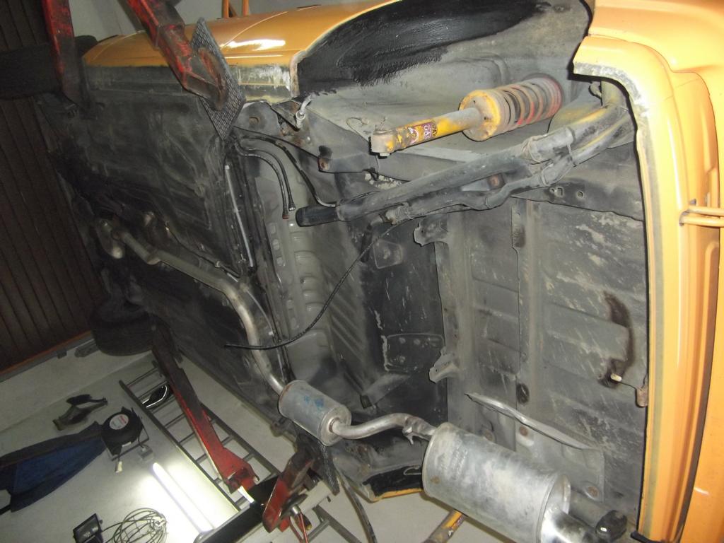

Hier mal wieder der aktuelle Stand.

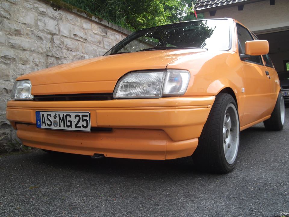

also der Fiesta ist fertig, alles eingetragen und momentan mein kleines Spassauto für nebenbei.
