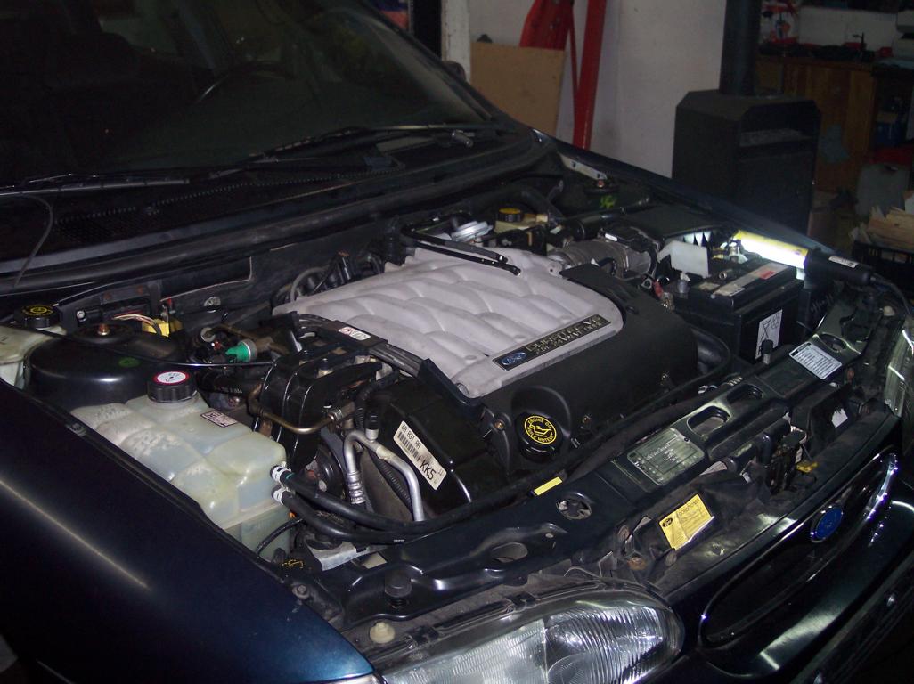

So, da ja jetzt mal wieder Winter ist und die Arbeiten an den Sommerautos in der Werkstatt weniger werden (eingewintert), ist mal wieder ein bißchen Zeit um an den gesammelten Mondeos ein bissl weiterzumachen.
Also hab ich mir jetzt mal den Fliesheck Mondeo V6 mit der kaputten Kupplung vorgenommen und das zerlegen angefangen. Der Motor soll mit Getriebe nach oben raus.

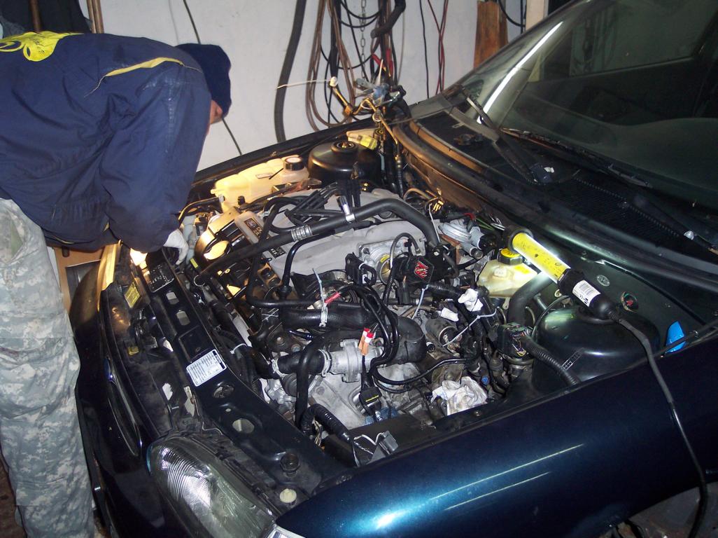

Also die Kamera hab ich heut natürlich vergessen... :wand1 Ich hab heute mal die Antriebswellen und die Querlenker abgebaut. Die Querlenker haben mich extrem geärgert da 15 Jahre alte Schrauben doch sehr schwer aufgehen können. Da ist man froh wenn man selber eine Werkstatt hat, dann kann man aufhören wenn man keine Lust mehr hat. Und natürlich auch wieder weitermachen :)
Ich hab mal ein paar alte Bilder hochgeladen damit man den Thread komplett verfolgen kann.

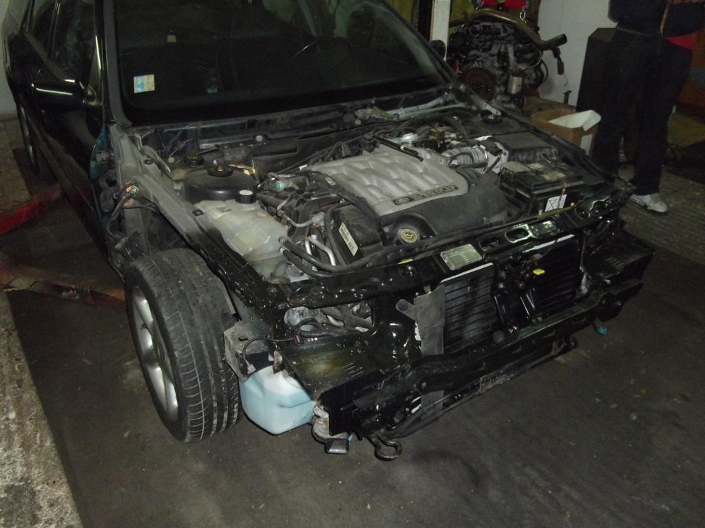

Motor mit Getriebe nach oben raus ist definitiv besser, wegen dem Hilfsrahmen.

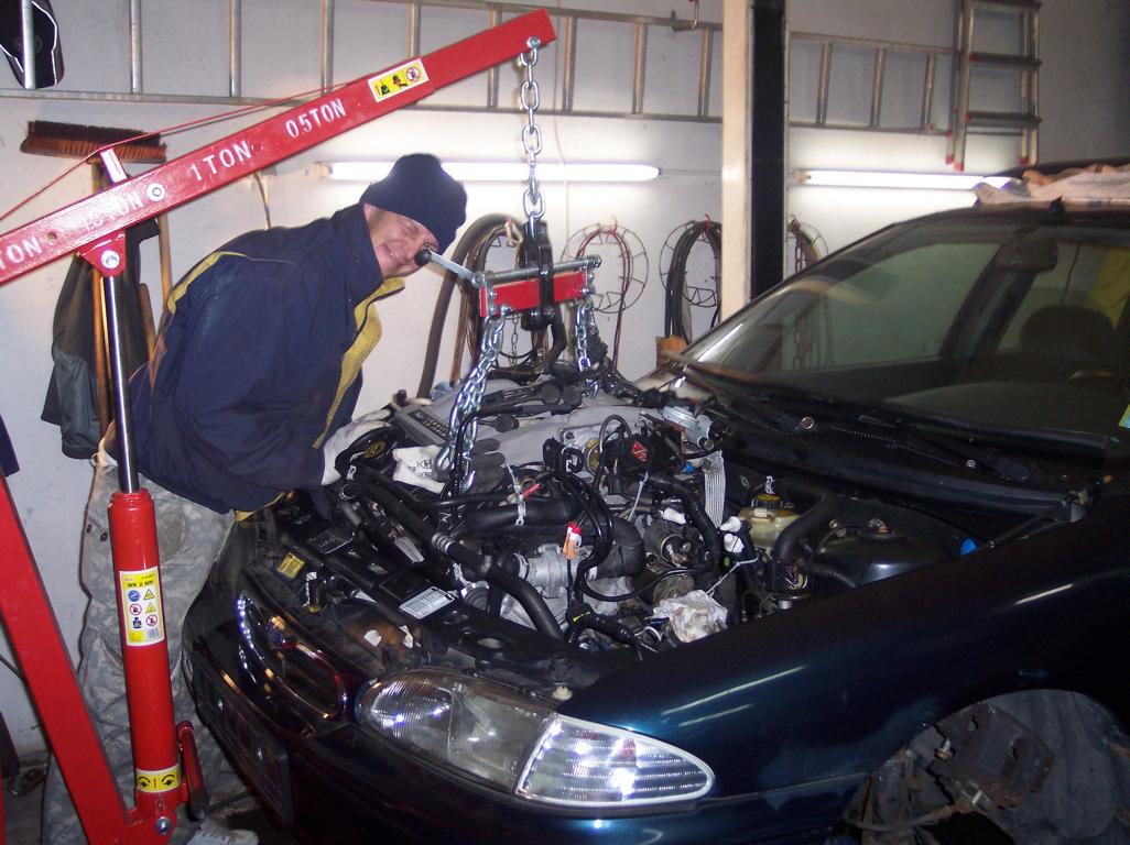

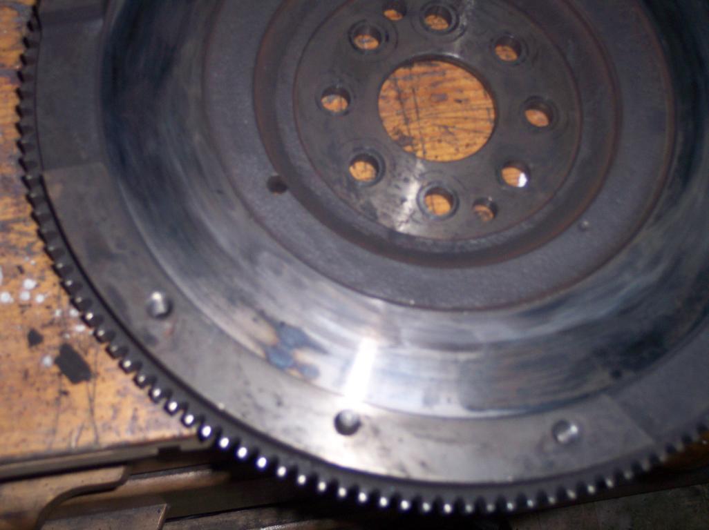

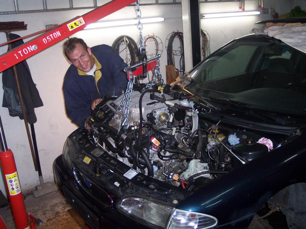

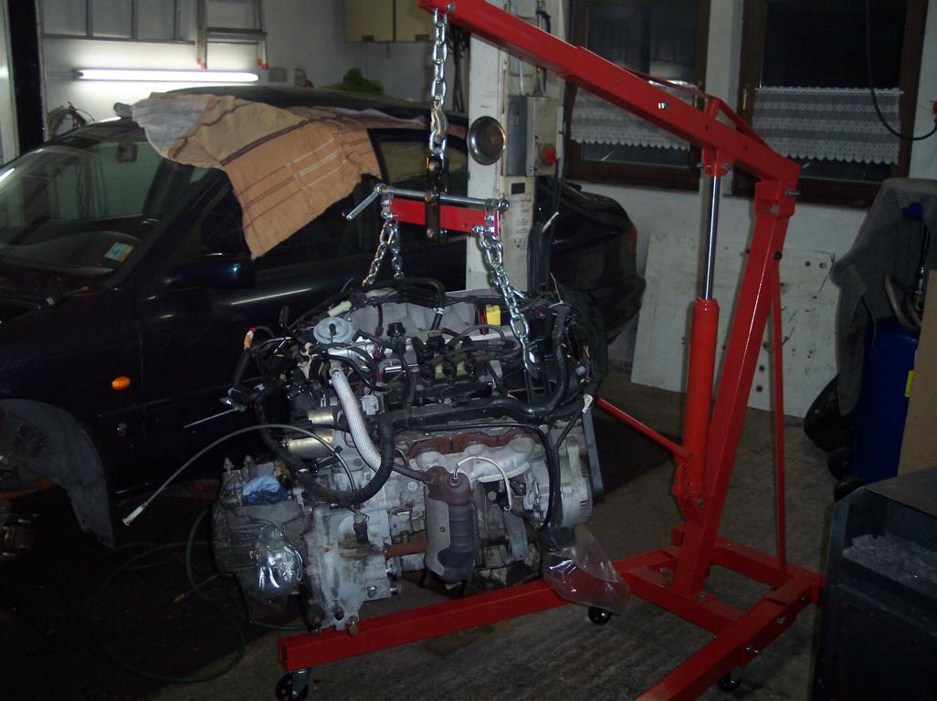

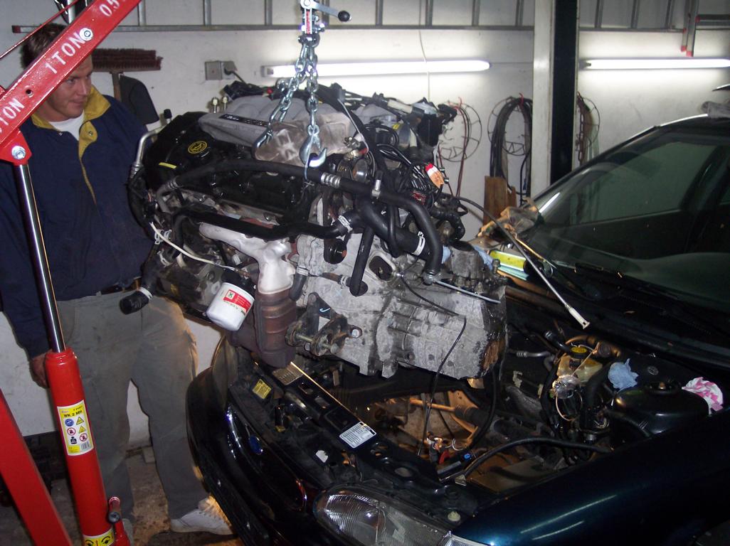

So, heute waren wir mal fleißig. Nach oben raus ist mit einem Motorkran absolut kein Problem.

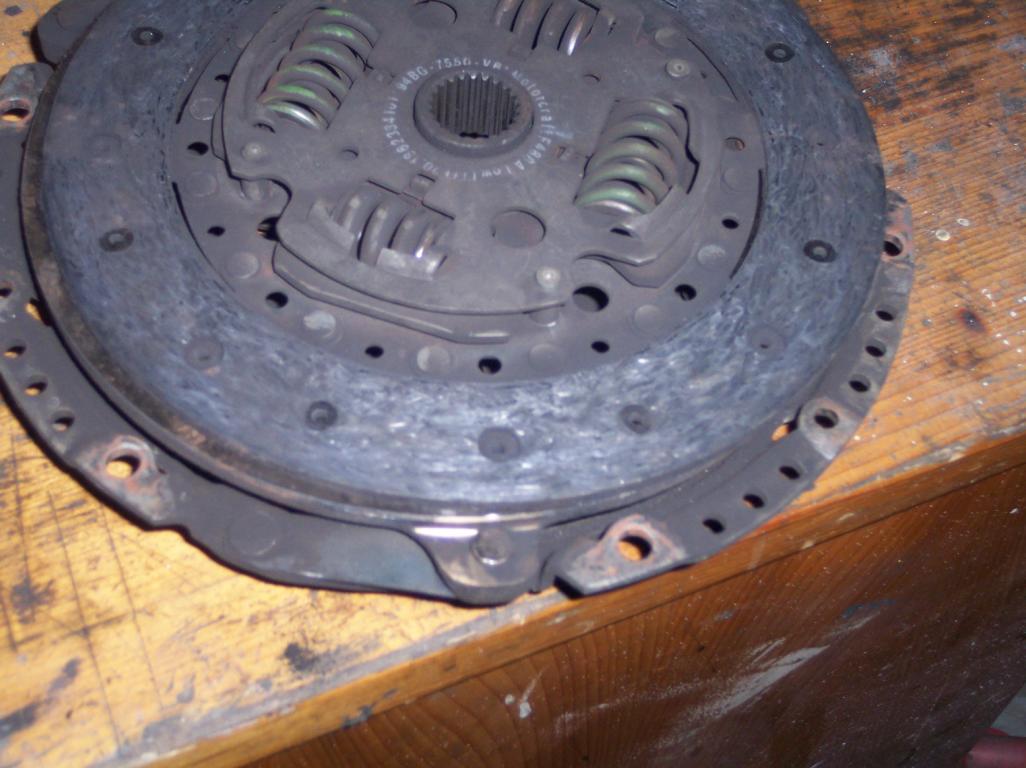

Die Kupplung ist total hinüber. Die Nieten haben schon an der Schwungscheibe geschliffen. Falls man die nicht mehr abdrehen kann muss Ersatz her.

mit dem richtigen Werkzeug macht das richtig Spass.
Ich musste mir damals alles zusammenleihen.

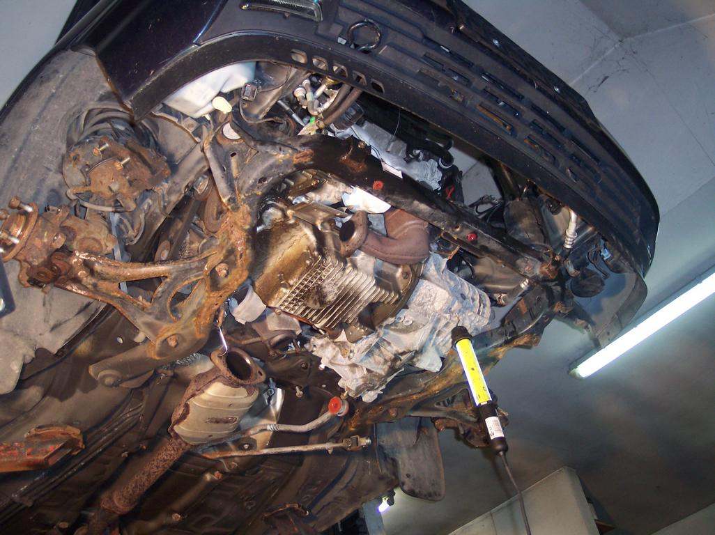

Mal ne Frage, warum ist der Mondi von unten so vergammelt.
Gehst du auch auch direkt dran, dass zu restaurieren???
Nun muss der Nebenrahmen wohl doch raus(aber genau markieren, wie er sass)
Hast du auch ein Bild von der eingelaufenen Schwungscheibe???

Mit vergammelt meinst du wohl den Hilfsrahmen. Das sieht schlimmer aus als es ist. Der Rahmen bleibt auf jeden Fall drin, sonst hätte ich ihn gleich nach unten ausbauen können.
Bild von der Schwungscheibe werd ich noch machen. Jetzt gehts erst mal ans Teile besorgen.

ja ich meine den Hilfsrahmen.
Bearbeitest du den denn dann im eingbauten Zustand, oder bleibt der so???

Der Hilfsrahmen wird so bleiben. Querlenker und die ganzen anderen Sachen kommen neu rein.

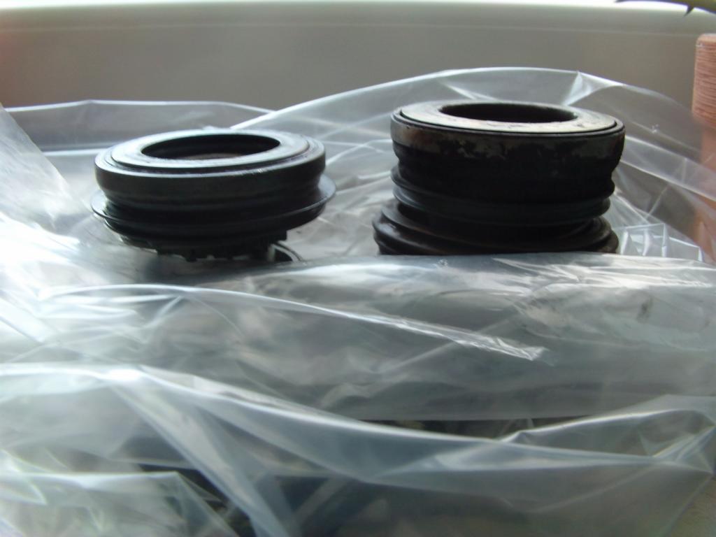

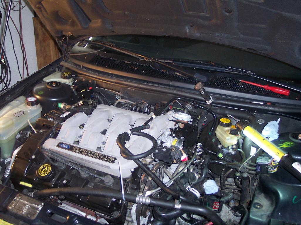

So Motor ist mit neuer Schwungscheibe, Kupplung und Ausrücklager zusammengebaut. Auto ist sofort angesprungen, alles einwandfrei.......
Bei der ersten Ausfahrt dann die Ernüchterung. Nach ca. 10maliger Kupplungsbetätigung blieb das Kupplungspedal am Bodenblech und Bremsflüssigkeit läuft zwischen Motor und Getriebe heraus. Das Ausrücklager scheint undicht zu sein obwohl neu und kein Billigteil. Zuleitung und Entlüfterventil vom Lager sind dicht (kann man von oben im eingebautem Zustan sehen).
Ich könnte kotzen, das kann doch nicht sein. Aber was soll man machen, man ist ja doch neugierig was da jetzt kaputt ist. Also haben wir heute in 3 Stunden Motor mit Getriebe wieder ausgebaut. Morgen wird das Getriebe wieder abgeflanscht und nachgeschaut.
Ich könnte mir nur vorstellen das mir das falsche Lager verkauft wurde. Aber gepasst hatte es einwandfrei.. Man wird sehen......

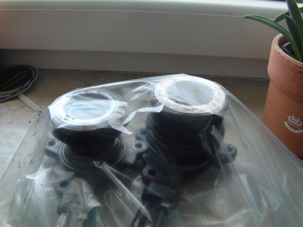

Nun hoffe ich das Ihr mir weiterhelfen könnt.
Anbei ein Bild von dem originalen Lager und von dem neuen Lager. Das neue Lager ist ca. 1 cm flacher in der Höhe als das alte. Das erklärt auch warum es undicht geworden ist, es hat über seinen Endanschlag drüber gedrückt.
Nummer vom alten Lager: 94ZT-7A564- BA
Nummer vom neuen Lager: 94ZT-7A564- AB
Laut meinem Ford Händler gibt es nur noch das neue Lager, daß das alte Lager ersetzt hat. Wenn das neue Lager flacher ist sollte die Kupplungsdruckplatte ja höher sein, ist sie aber nicht.

mustangsvt
23 Juli 2007
734
Lünen
Die Nummer ist ja die gleiche somit ist es das richtige Teil.
Die letzteren Buchstaben sind anders,da das Teil einfach abgeändert ist,was ja meist passiert,wenn Ford einen Mangel entdeckt.
Somit müsste das neue Teil auch seinen Zweck erfüllen und passen,da es nur eine verbesserte Variante ist ;)
NAtürlich kann sich dein Fordhändler auch irgendwie vertan haben.
Gruß mustang
Maggi
21 Dezember 2005
247
Kastl
www.fordteamamberg-sulzbach.de
Also,
nach langem Suchen im Programm der örtlichen Auto-Werkstatt haben wir rausgefunden daß das eine Lager das andere keinesfalls ersetzt hat.
Das Lager 94ZT-7A564- BA ist nur für V6 und ST Modelle
Das Lager 94ZT-7A564- AB ist nur für 4 Zylinder Modelle
Somit konnte ich das richtige Ausrücklager bestellen und einbauen. Preis 268 Euro...... :rolleyes
Also nicht dem Ford Händler alles blind glauben und bei solchen Aktionen lieber doppelt kontrollieren, sonst doppelte Arbeit.....

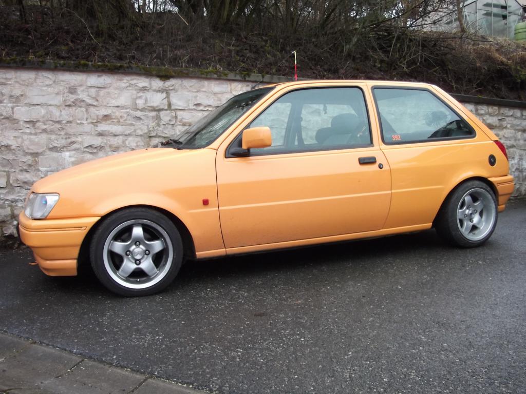

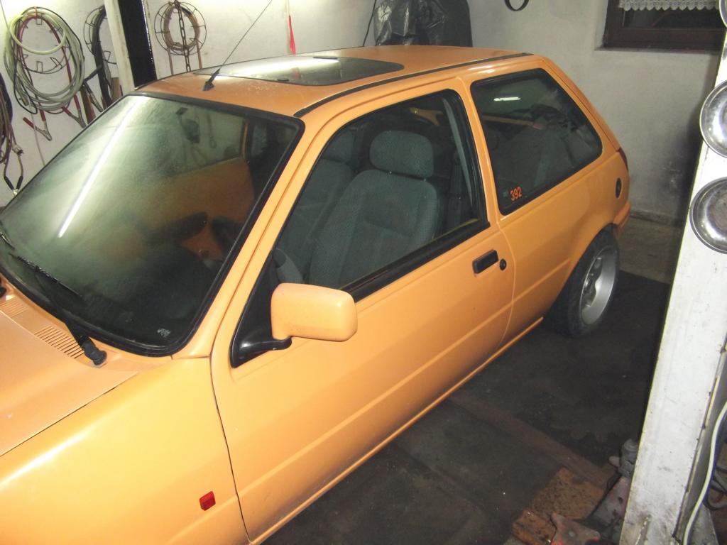

Da der Fließheck jetzt wieder weg ist war wieder Platz für einen weiteren neuen.
Ich hab mir einen orangen Fiesta GFJ mit 1,3er Maschine geholt der in einem sehr guten Zustand ist und in den ein XR2i 16V Motor soll. Ein passendes Schlachtobjekt mit passenden Motor haben wir bereits seit Jahren in der Halle stehn. Langweilig wirds bei uns nie.......
Mfg

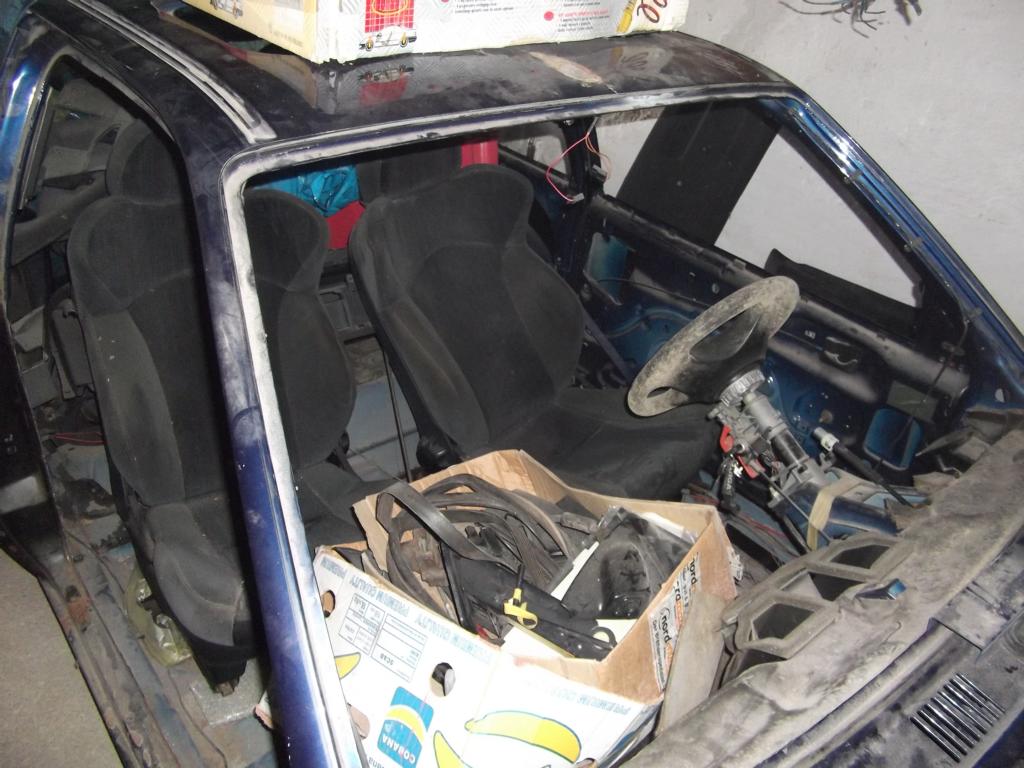

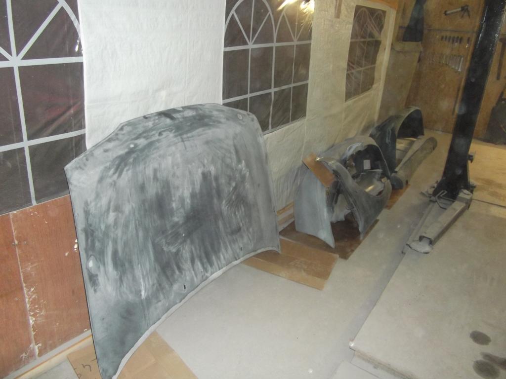

Bis 15:30 Uhr sieht mein Arbeitsplatz unter anderem so aus.....(Bild)
Heute Nachmittag haben wir die Teile zum Lackierer gebracht. Da der so viel Streß hatte haben wir die Teile selbst vorbereitet. Alles weitere liegt in seinen Händen.
So die Teile sind mitlerweile wieder da und verbaut bis auf die Schweller. Ist ganz gut geworden und die Farbe passt 1a.
Jetzt kommt noch die neue Auspuffanlage dran. Bilder folgen.

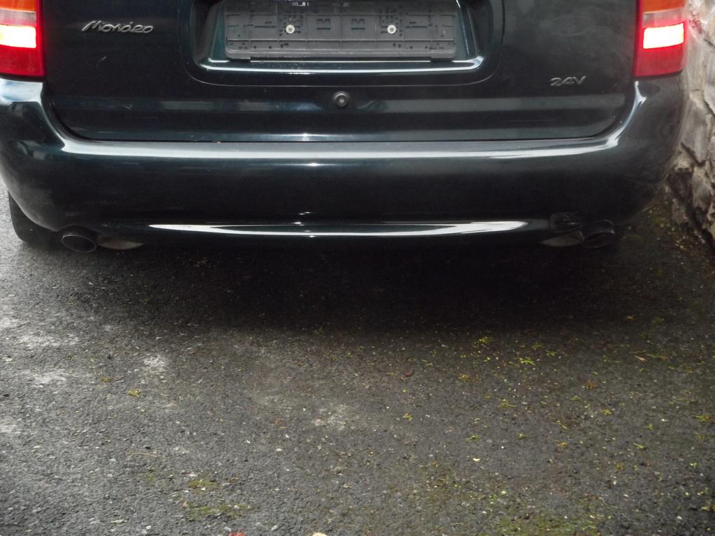

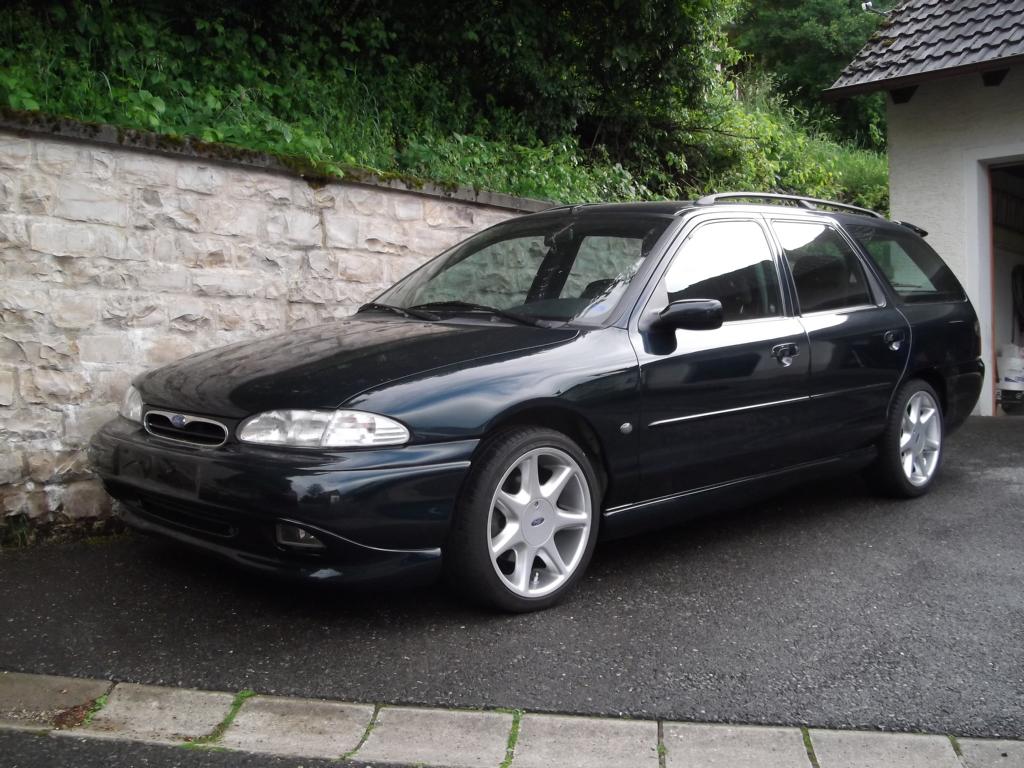

So, ich wollte euch noch mal den Mondeo zeigen bevor er jetzt abgedeckt in die Garage kommt bis er gebraucht wird. Viele von euch haben den Aufbau ja mitverfolgt. Mittlerweile hat mein Alltags Mondeo MK I V6 256000 Km auf der Uhr, was aber nicht heisst das im Oktober der nächste Tüv ein großes Problem sein sollte....
Hab jetzt auch endlich die Felgen in 7,5 x 17 gefunden die ich schon so lange gesucht habe. Die Auspuffanlage ist komplett ab Kat Edelstahl von Stoffler mit Endrohren vom Audi A6 3.0 Diesel. Schöne dezente Optik. Dann heißt es jetzt erst mal "Schlaf gut" und das Projekt Fiesta XR2i wird angegriffen.
Bilder vom Fiesta Umbau folgen.......

sehr schöne Optik.
Von den Rädern(7,5x17 RS) habe ich auch 2 Sätze. 8)

ja, der MK1 mit RS-Paket hat was finde ich.Auch die 17"er sehen gut aus. Aber so schlecht sahen deine Cossies auch nicht aus. Was war das für eine Größe? 16er?

Hey Maggi..
Schaut echt super aus der RS.
Bin auch gerade an nem 2,5L Tunier BJ95 dran.
Sag mal was hast du da für ne Auspuffanlage drunter???
Ich such noch ne passende.....
