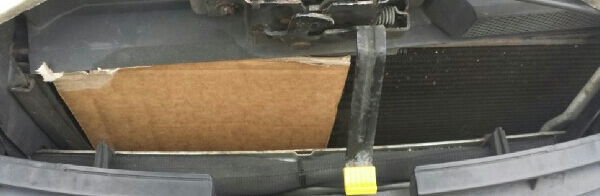

soo hab heut mal versuchsweise ne Pappe vorn Kühler bzw. Klimakondensator der ja dicht vorm Kühler sitzt geklemmt, das ganze schaut wie folgt [attachment=19518]aus
aber gebracht hat es nicht wirklich was :/ die Anzeige muss aber intakt sein, denn wenn ich Bei Nadel auf "N" den Behälter aufmache ist das völlig Easy, da ist null verbrühungsgefahr, kein Wunder wenn darin laut Bratenthermometer nur ca.55- 60° herrschen :whistling: wenn ich ihn mit offenen Behälter dann mit höheren Drehzahlen ne Weile laufen lasse, steigt die Temperatur auch sogar bis auf 85° weiter konnte ich nicht messen, weil dann ganz fix das Wasser im Behàlter steigt und droht überzulaufen, wenn das Geschieht, geht auch der Lüfter an und innen die Anzeige steht zwischen M und A
