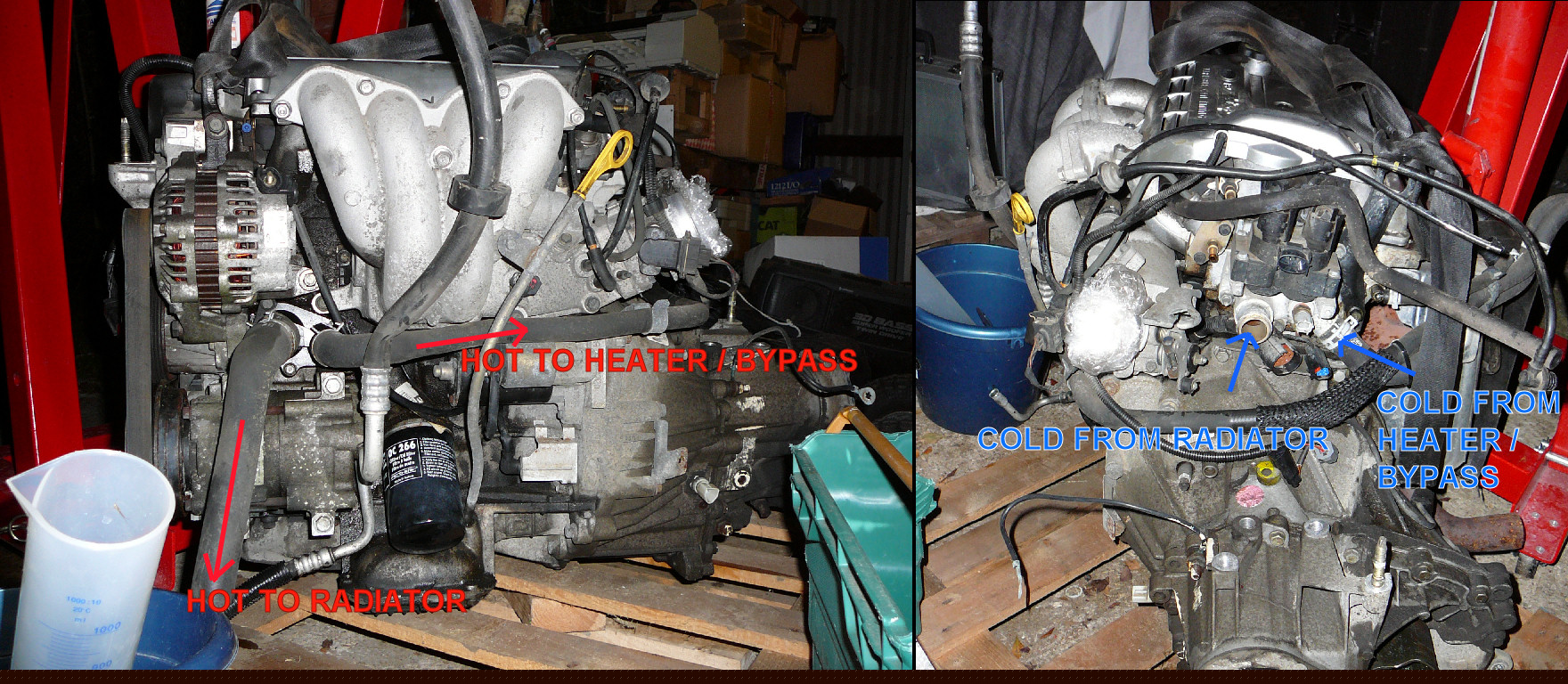

sorry rst, aber das ergibt keinen Sinn, kann es sein, das Du Dich da getäuscht hast? :whatever weil wenn ich mir folgendes Bild ansehe,
läuft der Kühlkreislauf doch so wie ich es ursprünglich annahm, sonst wäre der Schlauch auf dem Bild der vom Thermostat kommt nicht mit "Hot to Radiator"und der, der an der linken Stirnseite vom Kopf kommt nicht mit "cold to from Radiator" bezeichnet oder? :whatever
5.002
das sind aber keine offizielen herstellerbilder ?

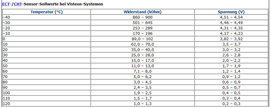

um das zu prüfen hab ich geschrieben das man mit dem richtigen tester
am DLC ( fälschlicherweise auch als OBD bezeichnet )
die werte vom ECT ( Engine Colant Temp ) auslesen sollte und diese mit der anzeige vergleichen.
hat man keinen tester kann man auch die widerstandswerte vom ECT messen .
die angegebenen Werte sind gleich zu EEC IV/V
