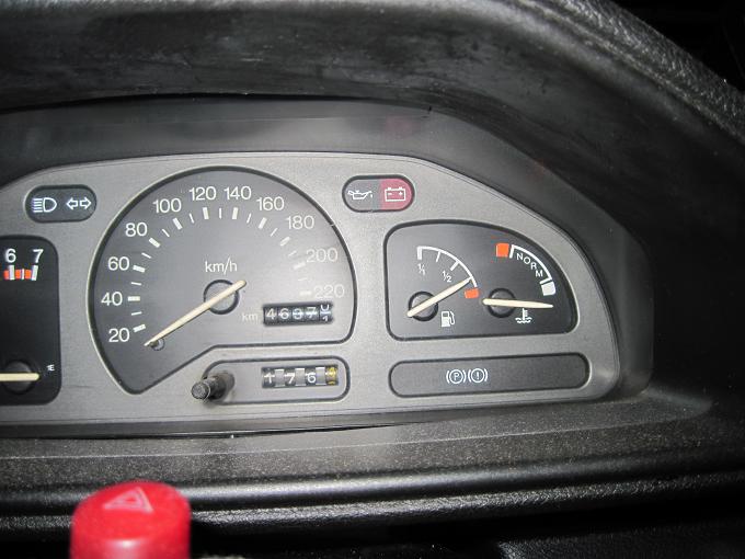

Ihr habt bis jetzt Thermostat und den Geber erneuert, richtig?
Achte mal bitte genau in der Situation, wenn die Anzeige rumspinnt, auf irgendwelche anderen seltsamen Vorkomnisse am Kombiinstrument, gehen irgendwelche Kontrollampen an (Bild 1 seh ich z.B. die Ladekontrolle)?
Wenn ja, könnte es sein, dass im Kombiisntrument selber oder am Stecker was korrodiert ist.

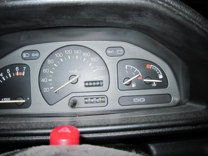

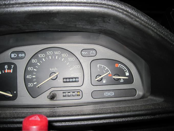

Nein es gab keine weiteren Vorkomnisse am Kombiinstrument.
Ich hab euch nochmal 3 Bilder gemacht.
Bild 1 zeigt nur das ich den Schlüssel in Zündschloss steckt, keine Leuchten sind an. (Ist ja auch klar. wenn der Schlüssel nicht rumgedreht wurde)
Bild 2 zeigt wie ich den Schlüssel kurz umgedreht habe.
Bei Bild 3 sind keine Leuchten mehr zu sehen, obwohl ich den Motor auf Bild 3 an hatte.

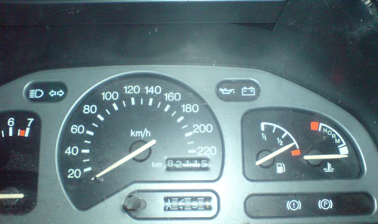

war bei bild 2 der motor an oder aus ?
wenn er aus war, dann ist dein öldruckanzeige ebenfals defekt ( warscheinlich der druckschalter )
was mir noch auffält ist das die temperaturanzeige sich garnicht bewegt
normalerweise liegt der zeiger nicht so weit unten bei zündung an und motor kalt

Fiesta2409 schrieb:
Bei Bild 2 war der Motor aus.
demzufolge ist die öldruckanzeige ebenfals defekt , da die rote leuchte neben der ladekontrolle bei motor aus ebenfals leuchten sollte ;)
