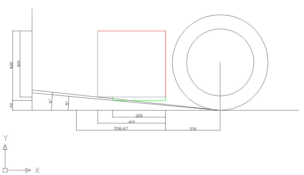

Ich war ja gestern beim Pumadriver und wir haben mal die ganze Front eingemessen...
Ich hab das ganze mal in eine Zeichnung getütelt:
(*klick* zum vergößern.)
Rot ist die STM-Front, Grün istdie Wolf-Frot, mit der er, ca. 7-8 cm Bodenfrei´heit hat,
Also kann die STM-Front schon noch ein gutes Stück nach vorne, damit er den gleichen Steigungswinkel fahren kann wie mit der Wolf-Front. (Die Höhen-Maße müssten stimmen, wenn man den Maßen von STM vertrauen kann...)
