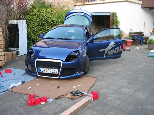

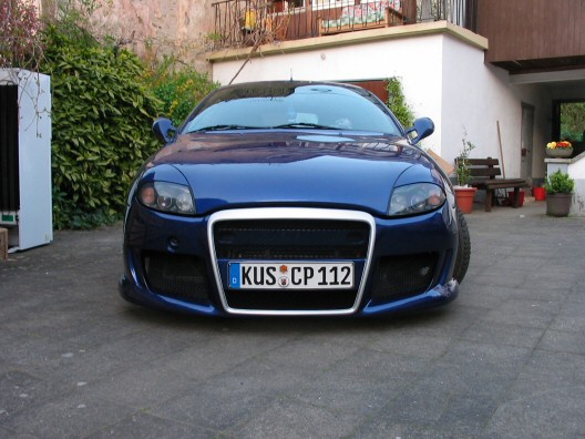

So Freunde der Sonne... Es gibt Neuigkeiten: Sowohl positive als auch negative!
Zuerst die positiven:
Front kam vom Lacker! Richtig geil geworden! Heute angebaut. Passt wunderbar (abgesehen vielleicht von den Ecken am Scheini, aber nun gut...)
Nun zum negativen Part:
Der Bock ist verdammt tief! Haben ne halbe Stunde gebraucht bis wir den Hof draus waren (Ok, der war auch recht unwegsam, aber mit der alten Front wars kein sooo großes Problem)... Nunja, mal schauen, vielleicht höher schrauben.
Auf jeden Fall ist das Ding dran und schaut sauber aus!

70mm. Eigentlich genausoviel wie vorher. Nur das Problem ist, dass der tiefste Punkt weiter vorne liegt.

@KA_911: mensch dat schaut ja ma richtig gut aus, gefaellt mir :D nur is die geschichte einfach zu tief, das macht doch keinen spaß mehr wennst bei jeder einfahrt um das ding zittern musst :(

Hallo,sieht richtig gut aus,das mit der Lackierung hab ich so schonmal gesehen,ich glaub das sieht fast genauso aus wie bei Ford Freak 2000.
Kommt schon tief,aber bei Ford Freak 2000 gehts auch.
