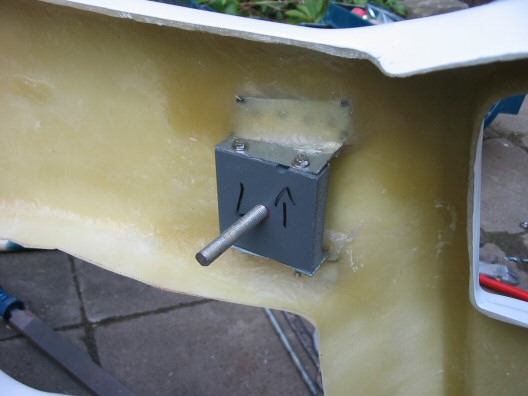

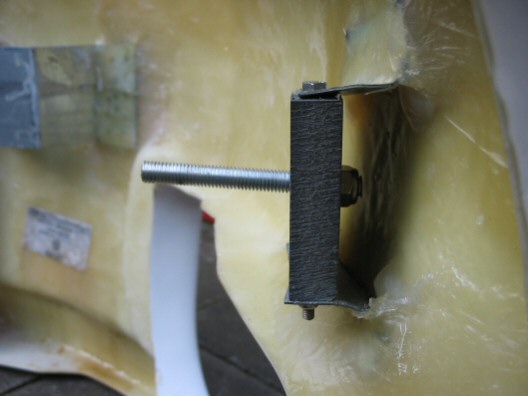

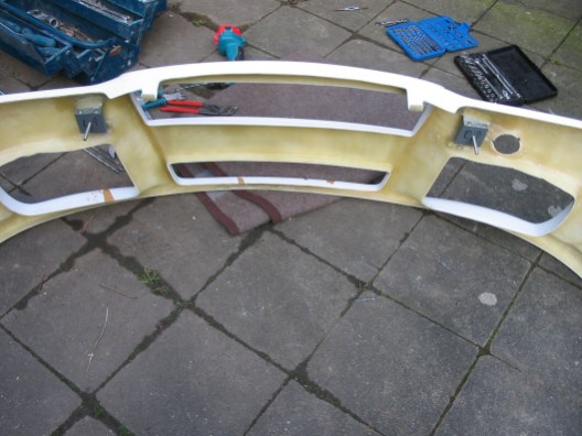

KA_911
12 September 2004
142
Kaiserslautern
Naja, zu der Stellungnahme von STM muss ich nun auch mal was sagen:
Darüber, dass es 3 verschieden Puma-Fronten gibt, hätte sich STM müssen vorher mal informaieren können. Das ist doch nun echt das Grundlegenste bei der Entwicklung einer neuen Schürze für ein Auto.
Das einfachste dabei wäre kürzere Halter zu verbauen (so dass sie bei den alten Puma-Modellen passen) und Unterlegplatten mitzuliefern, die dann einfach zwischen Fronthalterungen und Puma kommen. Unterbauen kann man immer viel leichter wie wegnehmen. ;)
Zur Oberflächenverarbeitung muss ich auch sagen, dass unser Lacker gemeckert hat! Das sieht alles andere als schön glatt geschliffen aus! Auf der einen Seite war es ok, auf der anderen Seite muss nochmal großzügig nachgespachtelt und geschliffen werden. Peinlich bei einer 300€-Schürze!
Und mit dem Halter-Einknicken wird hier auch immer so höllisch einfach beschrieben. Also ich wüsste nicht wie ich das anstellen soll ohne die Halter ausm GFK zu reißen. Das sind schon massive Halter, aber ob das die Verankerung mitmacht... (Bei uns sind ja die Halter vorne zu lang! An den Seiten die müssten passen.)
@Final´s: Wir haben jetzt mal rund 10mm abgesägt. Morgen oder übermorgen werden wir dann nochmal versuchen die Front anzubauen. Da wird sich dann rausstellen, ob es reicht.

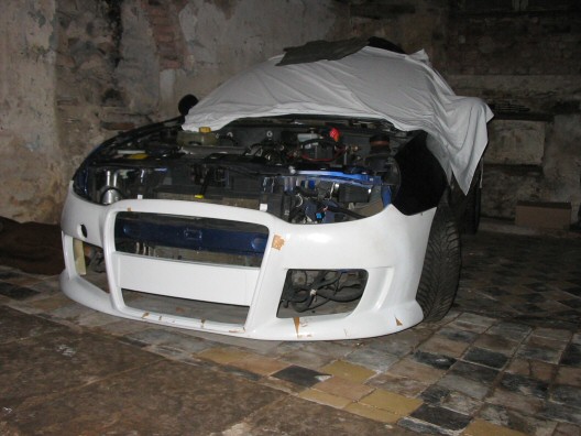

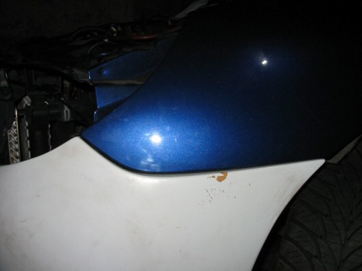

Black_Puma
so hab meine front heute angebaut (wie gesagt ohne halterumschweissen usw)
nur durch das trocknen (weil mein lakierer sie zulang im Ofen gelassen hat) hat sie sich ein stück an den kotflügeln verzogen :(
über die oberfläche hat mein Lakierer auch etwas gemosert, aber ein vernünftiger lakierer macht sowas mit weck wie auch die kleine macke die ich mir aus der Front ausgebrochen habe bei der ersten probefahrt mit der neuen Front

Aber es ist auch nicht weiter schlimm finde ich. Mein Kumpel flo Ka911 hat ja eigentlich das beschrieben in seinem Beitrag was von wichtigkeit ist. Ihr solltet euch echt net gegenseitig fertig machen.
Ich hät auch mehr wie einmal an die Decke gehn können. Wobei ich sagen muss das mich Herr Anton von stm sehr fair und offen beraten hat am Telefon und mir bei weiteren fragen gerne zur Verfügung steht wenn ich fragen hätte.
Das mit den haltern ist einfach schei..........e gelaufen. Bei denen wie bei mir mit den älteren Baujahren. Stm sollte das ein Hinweis sein sich besser zu erkundigen um solche groben Fehler zu vermeiden. Hätte ich das voher gewusst muss ich ganz ehrlich sagen hätte ich es mir sehr überlegt eine Front zu kaufen. Jetzt hab ich sie und hab mit Flo schon soviel Zeit und Arbeit reingesteckt das einfach dran muss an den Puma koste was wolle.
Morgen nachmittag werden wir es sehn. Aslo leute net schlagen lieber gegenseitig helfen. So hat jeder was davon!

Black_Puma
bin über einen abgesängten Bordstein falsch rübergefahren und bin dann auf dem Asphalt geschliffen

meine ist dran gekommen heute passt zu 98% passgenau was 1 cm ausmacht an den haltern wow. KA911 stellt in den nächsten min. stunden die bilder hier online da könnt ihr mal schauen. Sie ist echt sau tief. Hab jetzt schon angst vorm fahren :D

Wir hatten ja Die Halter abgesäbelt und die PVC Klötze reingesetzt. Diese hatten wir dann festgeschraubt und (wie an der Serienfrontschürze) M8er Gewindebolzen reingesetzt:
Soweit so gut. Erste Anhalteversuchen waren sehr positiv!!!
Also Zeit für diverse Spässjen: :D
So, mittlerweile ist die Front dran. An den seitlichen Haltern haben wir durch Unterlagsplättchen (zwischen 1 bis 8mm) an jeder der 3 Schrauben den richtigen Abstand eingestellt. Dann noch die Ecken am Scheinwerfer bissel mit dem Heißluftfön bearbeitet und siehe da: ES PASST!!!

Ich bin gestern bald verzweifelt... Nach 3 Stunden, dran, ab, Halter absägen, dran, ab, andere Halter anpassen, dran, ab, wieder Spaltmaß schief... *seuftz*
Hier mal Pics
Also meine letzte Hoffnung liegt wohl auf dem Heißluftfön, zumindest was die Seiten angeht. Den Spalt zwischen Scheinwerfer und Front find ich allerdings ziemlich Heavy, da dort wie man auf dem Bild sieht der komplette Finger rein passen tut.
Ist das bei euch auch so schlimm? Ich meine die Seiten am Kotflügel bekomme ich ja hoffentlich mit´m Fön noch hin. Aber dass der Scheinwerfer zum Einen so ein Spaltmaß hat und zum Anderen wenn man von der Seite schaut so übersteht ?(
Werd wohl heute abend anfangen zumindest mal die Seiten mit dem Fön zu bearbeiten. Hoffe das funzt wenigstens. Halter werd ich mir noch neue Bauen und den Spalt unterm Scheinwerfer werd ich wohl hochlaminieren müssen damit das einigermaßen nach was aussieht...

Der Spalt am Scheinwerfer ist bei uns auch in Etwa so groß. Find ich jetzt aber nicht so schlimm wie außen am Kotflügel, da man den am Scheinwerfer nicht so sehr sieht.
Seitlich musstse halt mitm Heißluftfön bearbeiten, dass sie etwas besser anliegt.
