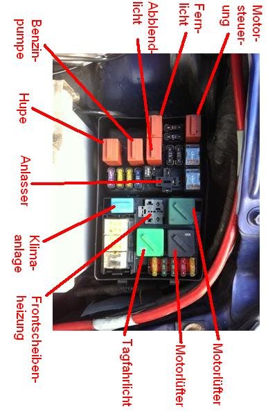

Hier mal noch ein Bild meines Sicherungskasten:
Das hell grüne Relais ist das, was verursacht, das mein Standlicht (aber nicht das Ablendlicht) leuchtet.

Richtig. Rausziehen und gut ist. Aber nur das hellgrüne. Das dunkelgrüne gehört zum Motorlüfter.
Das Anlasserrelais fehlt (!) auf dem Bild. So wird er nie und nimmer starten. Es gehört in den leeren schwarzen Sockel in der linken (oberen) Hälfte der Box. Solange das Relais fehlt, wird auch an dem geöffneten Stecker bei der Batterie kein Strom ankommen, das ist logisch. Übrigens kommt der Strom dort natürlich nur für den kurzen Moment an, wo Du den Zündschlüssel in Stellung III drehst.
Habt Ihr das Relais nur für's Foto rausgezogen? Dann steck es mal wieder rein, halte den Finger drauf und lassen einen Helfer "starten". Klickt es? Man müsste es im Finger spüren. Das wäre interessant für die weitere Fehlersuche.

Was Google sagt, weiß ich nicht. Und vielleicht ist es auch fehlerhaft. Mein Wissen stammt von meinem Mondeo Bj 1998 der elektrisch dem Cougar im Motorraum völlig identisch ist, und rückversichert mit FORD-Wartungsunterlagen.
Ich hab mal in Deinem Bild ein wenig "herumgepinselt" ;)
