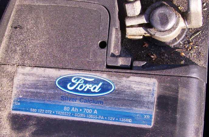

Als ich kürzlich, wo es noch 10-12 °C waren, so vor mich hin fuhr, kam ich an eine geschlossene Schranke. Im Ausrollen gingen plötzlich alle Zeiger (Drehzahlmesser, Tacho, Temp und Tank) auf Vollausschlag und dann wieder zurück.
Beim Neustart, der Zug war vorbei, im Startvorgang dasselbe noch einmal, hat aber gestartet. Ich habe dann hier mehrfach gelesen, das dieser Effekt meist auf eine zu schwache Batterie zurückgeht.
Nun, da wir Minusgrade haben, das Auto draussen steht und nicht jeden Tag bewegt wird, bekomme ich Bedenken. Zumal es ja beim vorhergehenden Mondeo (MK2, Bj 2001) Probleme gab. Lima, Anlasser, Glühkerzen ... volles Programm.

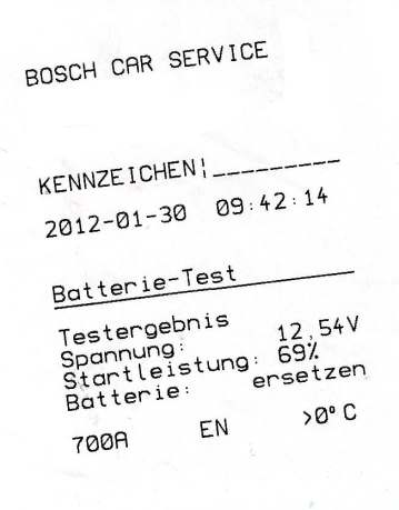

Mit dem Kauf eines mir unbekannten MK3 mit Webasto-Standheizung weiß ich nun nicht wirklich woran ich bei der Batterie bin. Hinzu kommt die Geschichte mit den speziellen Silver-Calzium Batterien und der speziellen Startelektronik von FORD.
Hier die Bilder der Batterieaufschrift und das Testergebnis. - Was würdet ihr mir raten? Also welchen Batterietyp mit welcher Stärke und von welchem Hersteller?

Es läuft gerade eine Garantieanfrage. - Der BOSCH-Dienst bietet mir eine für 180 € + 15 € Einbau an. - Problemfrage: Batteriemarke, wegen den FORD Eigentümlichkeiten (s.o.) und der "Ah" 80 oder mehr, wegen der Webasto-Standheizung, bleibt bestehen.
Aktualisierung: Der Händler gewährt auf ein Verschleißteil, wie eine Batterie, keine Garantie. Er bietet mir eine VARTA 80 Ah Batterie an, die lt. seiner Rücksprache bei FORD für den Mondeo funktionieren soll. Preis 160 € inkl. Einbau.

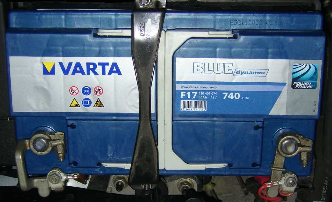

Sie ist drin!
Etwas angesäuert habe ich für nunmehr 149,- € (all inkl.) anliegende Batterie ins Auto eingebaut bekommen. Hätte ich den Typ vorher gewusst, hätte ich vielleicht noch drücken können (weil es sie im Netz billiger gibt) oder zu Silver-Calcium wandeln. Nunja, es ist die zweitbeste von Varta und ich hoffe sie hält, was mir die Werkstatt versprochen hat.

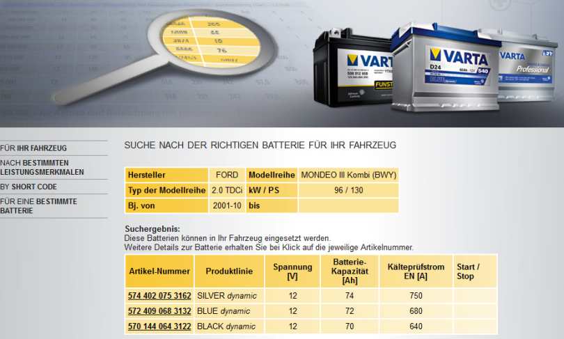

Dann sags doch mal. Meinetwegen per PN. - Der Bosch Dienst hatte eine fü 180 € plus 15 € Einbau. Genaue Marke unbekannt.
