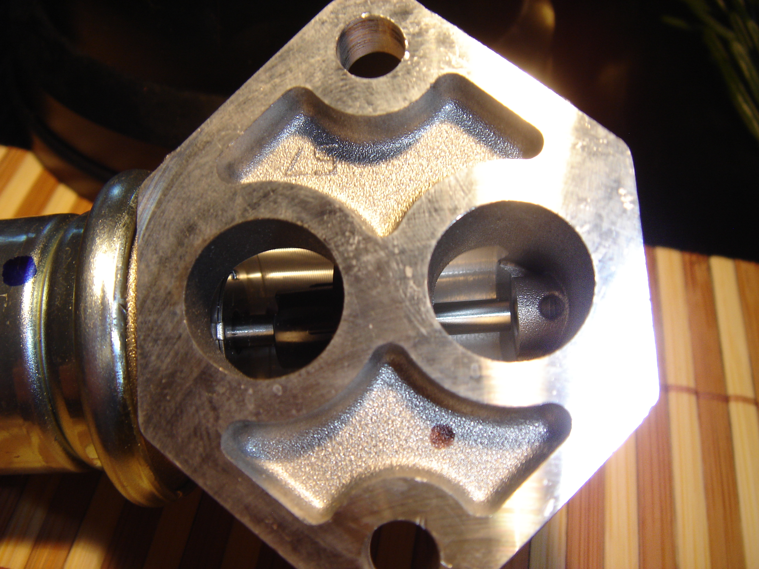

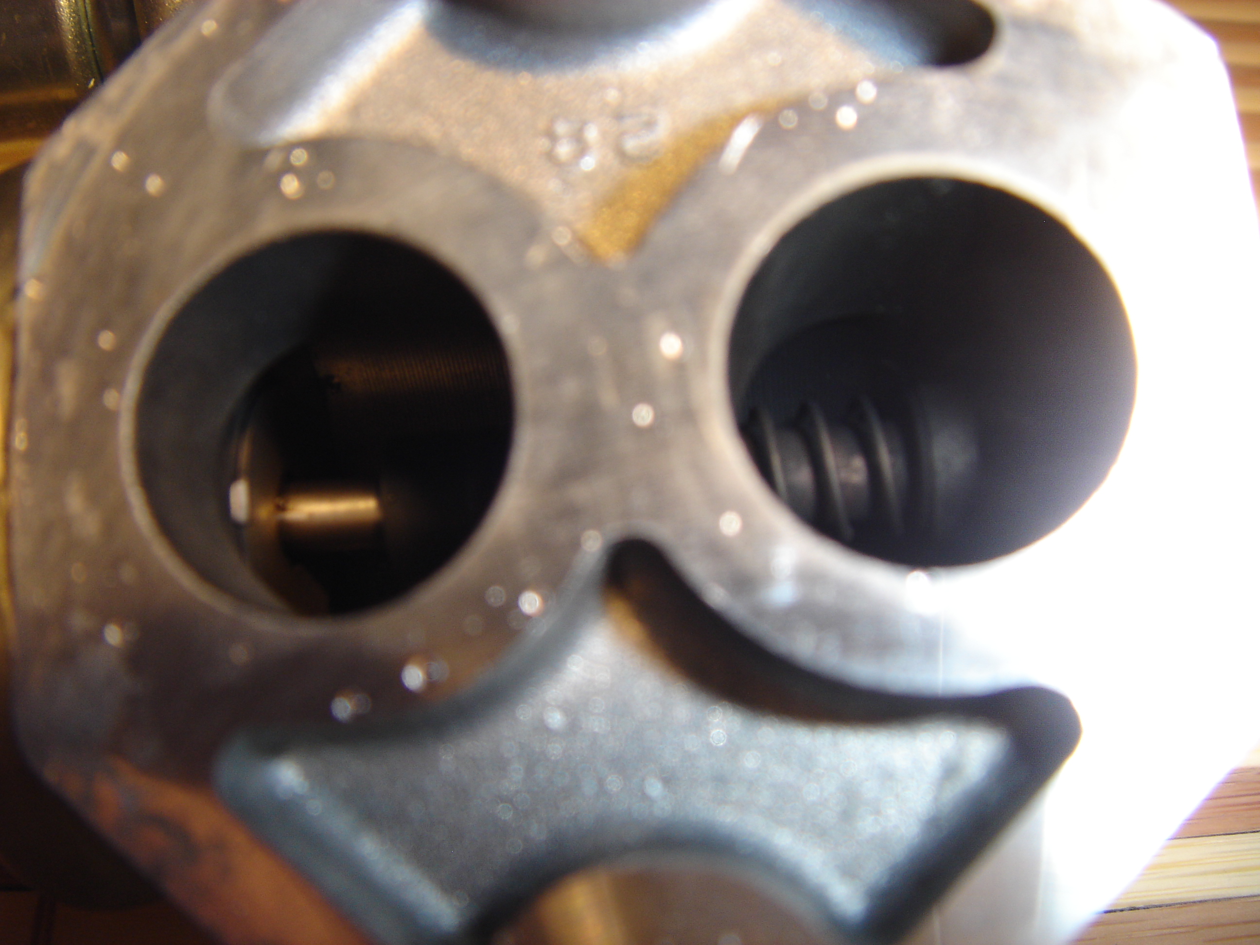

Hab das LLRV nun gewechselt.
Beim Neuen Ventil fehlt eine Feder, wie man auf den Fotos sehen kann.
Alt
[attachment=54]
Neu
[attachment=55]
Achja - es sind übrigens zwei Schrauben die das LLRV halten und keine Muttern.
edit:
Beim Neuen LLRV war keine Dichtung dabei. Das Teil muss extra bestellt werden. :rolleyes:
So ein Cent-Artikel, der für eine 100% Rep. notwendig ist müsste
bei einem 86€ Teil beiliegen. Naja - so lange die Alte ok ist, geht es auch.
