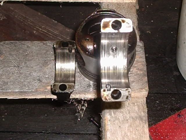

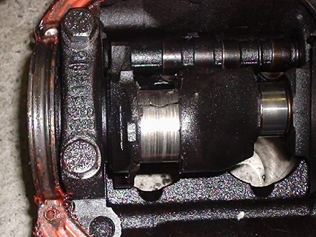

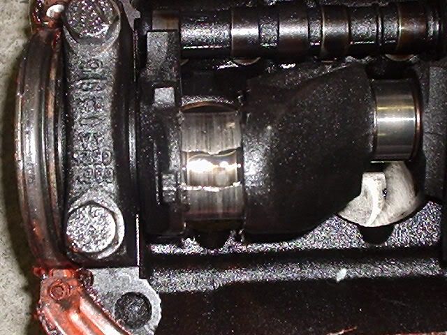

MoinZ sach mal geht die kurz aus wenn du den Motor anmachst ? wenn ja isses nicht der Schalter.
Da wird sich deine Ölpumpe verabschiedet haben bzw nicht mehr genug druck aufbauen .
Auto stehen stehen lassen sonnst gibt es nen schönen Salat aus Pleul, Kolben und Lager
Sieht dann circa so aus zumindest beim Fiesta
