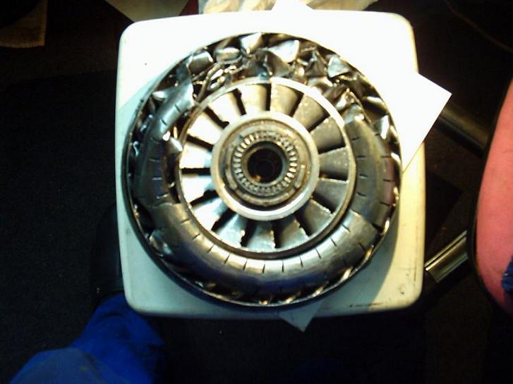

Der Wandler ist schon verstärkt beim Cossi , ist leider kein Garant das der hält , mir ist schon Einer um die Ohren geflogen , hat aber erst mal nix zu sagen , lag auch an meiner Fahrweise !
Mit kürzerer Übersetzung und deinem Gewicht muß der eh nicht so kämpfen bei der Kraftübertragung , würde ich also erst mal vernachlässigen !
Allerdings versuch ich dir hier immer noch ne Leistungssteigerung auszureden , fahr den Motor erst mal optimal abgestimmt mit dem kürzeren Diff , wage zu bezweifeln das du da dann wirklich noch großartig tunen willst , das Teil wird bösartig vorwärts gehen und ruckzuck die 210 erreichen , dann steht schon der Begrenzer vor der Türe , das macht mit noch mehr Leistung nicht wirklich Spaß !
Ich kann dir das nur dringenst ans Herz legen , den Auspuff und den Luftfilter perfekt abzustimmen , du wirst den Motor danach nicht wieder erkennen !
Da du das alles über die Endrohre umsetzen kannst , ist der Aufwand recht gering , max. 45er Rohre mit zb. 2-3mm Wandung nehmen , oder sogar mal 40er Endrohre , bei den 45er würde ich blind noch ein selbstgebogenes Lochblechrohr ca. 1mm einschweißen , macht die Sache etwas leiser und sorgt für zusätzlich mehr Rückstau , sowas fahre ich derzeit auch in meinem 60er(54mm innen) , dieses Siebrohr sorgte für ca. 200 U/min früher anliegendes Drehmoment , da zählt jeder mm beim Abstimmen und ich hab da die letzten 5 Jahre viele mm ausgetestet mit allen möglichen Änderungen am Auspuff !
Geb dir die Tage mal per PN meine Tel.-nummer !
Anbei mein 1. Wandler von innen !

wie hast Du das mit dem Wandler hin bekommen? :wow DIe Dinger sind normaler weise schon recht strapazierfähig.
Hatte vor ein paar Jahren mit meinem CLK 2,3 K eine Erlebnis der absolut ungewollten Art auf der A81 nähe Rottweil, morgens um 01:00 Uhr. Bei gemütlichen 230 Km/h, ist eine Handgranate unter der Motorhaube explodiert. Nach der Explosion gingen alle Kontrolllampen an und unter mir war alles im Begriff sich aufzulösen. Dachte wirklich ich verliere das halbe Auto. Nach 2 KM ausrollen stand ich dann 6h auf dem Standstreifen bis endlich der ADAC angerauscht kam. Von 8 Fahrzeugen die angehalten haben, war es drei Die sich für den Fahrer und 5, die sich für das Fahrzeug interessiert haben. Na, ja, habe den Wagen nach Moers bringen lassen und mir einen Leihwagen genommen. Nach Sichtung des Schadens hatte ich zwei ausserordentlich Imposante Löcher durch Pleulabriss im Motorblock. Grund: Wenn Du mit LPG fährst dann wechsel tunlichst nach 10000KM das Oel. Gas zersetzt die Schmierfähigkeit.
Warum ich die Geschichte erzähle: Der Wandler wurde in dem Fall abrupt gestoppt und hat gehalten!!!! :eek Unglaublich......
Was bei einem solchen Fall aber auf jeden Fall mitgewechselt werden sollte ist die Wandlerplatte mit dem Anlasserkranz. Weil DIe, hat auf jeden Fall einen Schlag. In meinem Fall von 2,5 zentel.
Musste den ganzen Shit nach dem Motorwechsel noch mal auseinander nehmen. :wand1

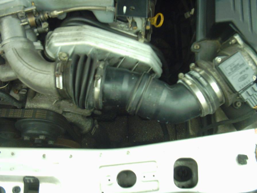

Habe mir noch mal das Bild mit dem Gebläse auf dem Ansaugtrakt angeschaut. Die original Ansaugbrücke baut ziemlich hoch auf. Bei Einzeldrosselklappen-Einspritzung und wenn ich das Gebläse so nah wie möglich an die Köpfe bringen kann könnte es vielleicht doch passen. Eine neue Haube anpassen wäre weniger das Problem.

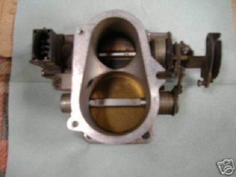

LMM kannste selber vergrößern , hab mir einen 60er Fächerschleifer gekauft und dann mit der Bohrmasch. auf Maß gebracht , gibt auch gleich ne glatte Oberfläche , solltest halt ne 55er Lehre haben um die gleichmäßige Vergrößerung der Bohrung zu gewährleisten !
Selbst das Sieb im LMM entfernen hat man schon leicht gespürt , fahre seit dem ohne Sieb !
Anbei ein Bild von der Serien-DK !

hmmmm..... hört sich nachvollziehbar an :denk Habe bei mir den Sportluftfilter eingebaut, passt aber sonnst auch nicht mangels Platz.
Auch muss ich, da direkt vor der Drosselklappe der Rahmen verläuft ein wenig um die Egge rum.
Des weiteren sagte man mir, das ein "Zwischenkasten" eingebaut werden sollte, um eine eventuellen Rückzündungsflamme zu vereiteln, die den LMM zerstören kann.
siehe Bild.
Ich überlege mir aber, wenn die Karosserie wieder komplett angebaut ist, die Zuluft geradlinig von vorne kommen zu lassen.
Nur muss ich dann von einen ovalen Querschnitt der vertikal verläuft, auf einen ovalen Querschnitt horizontal (über den Rahmen vorm Motor) auf einen Runden Querschnitt zum LMM und dann zum Luftfilter.
Wobei ich glaube, das mir da strömungstechnisch nicht sonderliche Vorteile widerfahren. Vielleicht hast Du da ja eine Idee :idee
Das technische Umfeld im Motorraum ist da ziemlich offen.

Am Luftfilter würde ich nix mehr ändern , lediglich einen Twister gegen den offenen Pilz tauschen , gibt da ja schon Sportfilter die trocken eine bessere Filterleistung haben als Welche mit Filteröl !
Der LMM ist so gebaut das Rückschläge da nicht wirklich was anrichten können , die Messung liegt nicht im Hauptstrom , das macht die Biester deutlich langlebiger , würde ich mir also keinen Kopf drüber machen !
