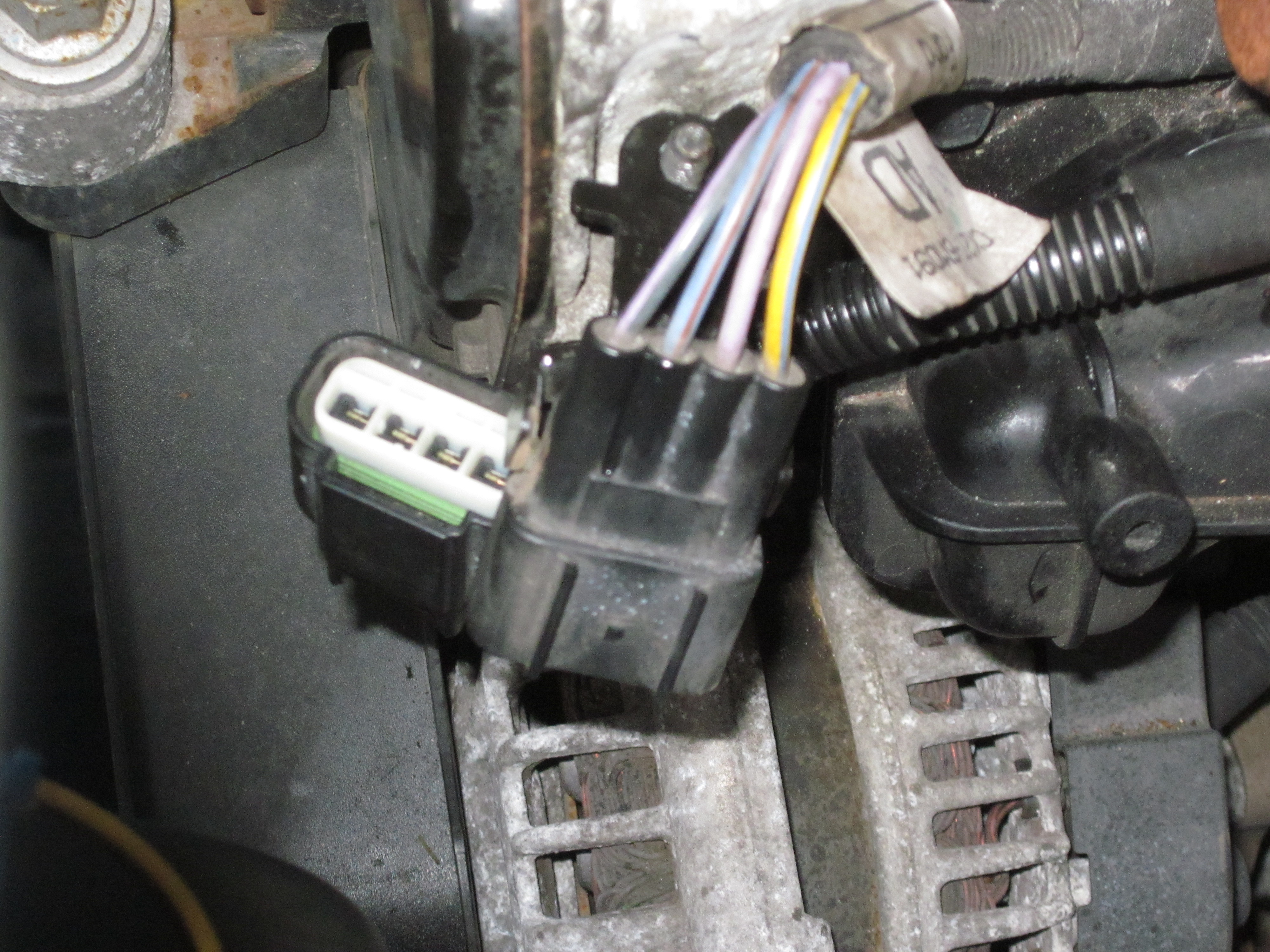

Der VibroMax von KSTOOLS kam leider 24 Std zu spät. Ist ein hübsches kleines Gerät, aber noch nicht getestet.
Hier 1 Foto vom Stecker des Glühkerzenkabelbaum, Hier kann auch mit dem Ohmmeter gemessen werden.
Plus noch ein PDF mit beschrifteten Foto.
Diese Fred kann geschlossen werden, wäre schön wenn meine Frage nach dem 2. Sensor noch beantwortet werden würde.
