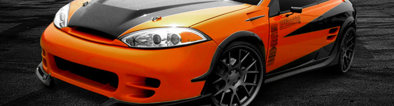

was wurde denn dort wohl verbaut? Ich kann mir nicht vorstellen, dass dort Adaptierplatten von 4/108 auf womöglich 5/112 verbaut wurden.
Oder gibt es noch andere Möglichkeiten wie man auf eine 5-Loch-Anbindung umrüsten kann?
Bildquelle: Dr. Google
