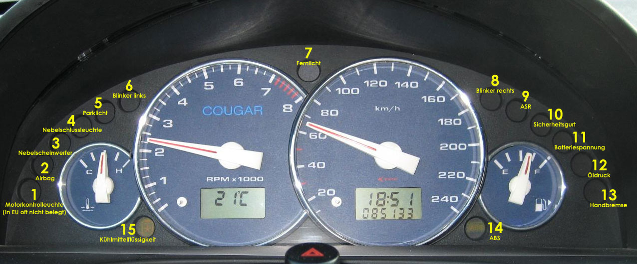

Erstmal Hallo und Willkommen im Fordboard :)
Dann: Welche Kontrollleuchten (scheinbar wohl mehrere) leuchten denn genau?
Zur besseren Benennung hier eine Grafik, damit wir uns nicht mißverstehen:

ABS Kontrollichter zeigen Fehlermeldung - es sind 2 Stück (ABS und Bremskontrollicht) bei Ford Cougar
Vorerst Danke für Dein Interesse an den ABS - Problems bez. meines Ford Cougars.
Es leuchten 2 Kontrollampen aus , das von ABS (in deiner Grafik Nr. 14) und das Bremskontrollicht ( in Deiner Gr. Nr.13)- obwohl die Betriebsbremse ok ist.
Vielleicht hast eine Idee , was da los sein könnte.
Danke und Lg.
Georgi

wenn die abs und die bremsflüssigkeits/handbremskontrolle aufleuchte , liegt ein schwerer fehler in der ABS-Einheit vor , meist ist der pumpenmotor defekt.
dazu müste man den genauen fehlercode kennen um den fehler eingrenzen zu können .
ob der fehler dann im hydraulikblock liegt oder im steuermodul.

Bei mir wollten gestern neim Starten die Lampen Nr. 1 und 15 nicht ausgehen... Als ich dann an ner Ampel stand, hab ich ihn nochmal gestartet und da gingen beide Lämpchen auch wieder aus - keine Ahnung, was das war...

kühlwasserstand kontrollieren (15)
1 besagt das beim selbsttest im kaltstart ein fehler aufgetretten ist , dieser aber nach dem erneuten starten ( wieder selbstest ) nicht mehr vorhanden war .

Ich krame den Thread nochmal hoch, mit haargenau dem gleichen Problem wie ichs vorher schon gepostet habe. Jetzt bei dieser Eiseskälte passiert es immer häufiger, dass die Lampen 1 und 15 (immer zusammen) nicht ausgehen wollen... Auch mehrmaliges Starten lässt die Lampen nicht erlöschen; das hat erst dann Erfolg, wenn ich schon ein paar hundert Meter gefahren bin und der Motor etwas Temperatur bekommen hat.
Hat von euch schonmal einer dieses Problem gehabt und kann mir sagen, woran das liegt? Kühlflüssigkeit hat er genug, die ist auch grade mal 2 Monate alt. Ich versteh es einfach nicht? :(

So, ich habe heute mal den Fehlerspeicher auslesen lassen. Für das Kühlmittel ist es ein Sensor, der nicht ganz so will, wie er soll, kostet bei Ford original 50€, und für die Motorkontrolleuchte ist es ein Sensor am Vorkat, der falsche Werte liefert. Den zu erneuern wäre ebenfalls ein richtiges Schnäppchen, mit 300€ für dieses Teil wäre ich dabei :bekloppt
Beides nur Teile, wo ich mir mittlerweile 100% sicher bin, dass sie nur wegen der extremen Kälte die letzten Tage falsche Werte geben, denn sobald der Wagen etwas Temperatur hat, funktioniert beides wieder einwandfrei...

Habe auch diese zwei Leuchten die mich ständig ärgern!!!???? Also wie in der Grafik von RedCougar beschrieben Nr.: 13 und 14.
Sensor defekt????
